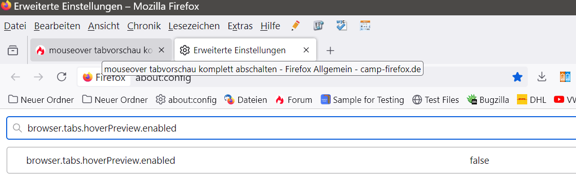

Du müsstest dafür in about:config den Schalter browser.tabs.hoverPreview.enabled auf false stellen dann sollte die Hovervorschau deaktiviert sein.

Damit wird dieses Popup deaktiviert:

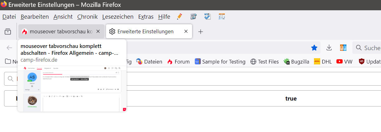

das genügt mir schon, wird nur leider bei jedem schliessen des brwosers wieder auf true gestellt![]()
false wäre Standard.

Kommt darauf an, in welcher Gruppe man landet. Das ist eine schrittweise Ausrollung seit Firefox 129. ![]()

kurze Rückmeldung: Habe bei reddit den tipp erhalten, das Erlauben von Studien zu unterbinden. Und siehe da, seitdem bleibt die Einstellung unverändert
Das klingt eher nach Symptombekämpfung als Problemlösung, denn normal ist das auch bei schrittweisen Ausrollungen von Features nicht, dass sich das bei manueller Änderung von alleine zurücksetzt. Und ich kann das Verhalten bei mir auch nicht bestätigen.
