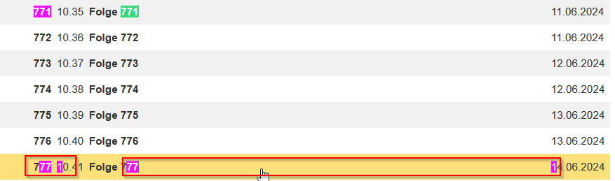

    Hallo zusammen,
    mir ist jetzt schon öfters aufgefallen, dass "Seite durchsuchen..." manchmal "zuviel" findet.
    Ein Beispiel: https://www.fernsehserien.de/gefragt-gejagt/episodenguide
    Suchbegriff: "771"
    Gefunden wird nun nicht nur korrekterweise die Zeile "771 10.35 Folge 771 11.06.2024" mit zwei Übereinstimmungen, sondern auch "777 10.41 Folge 777 14.06.2024" da der Suchbegriff zellenübergreifend entsprechend zutrifft.
    Ist das so gewollt? :/
    Kann man das Verhalten ändern bzw. beeinflussen?
    Vielen Dank und Grüße,
    Martin

    Mir werden auf der von dir verlinkten Seite drei Treffer angezeigt. Und alle drei entsprechen nicht dem was ich bei Eingabe von "711" erwarten würde. Alle drei Treffer haben zwischen den Zeichen "71" und "1" einen irgendwie gearteten 'Zeilensprung'.
    Ich kann also zumindest bestätigen, dass das ein von deinem System unabhängiges Verhalten ist.

    bei dir steht aber auch, dass vier Treffer gefunden wurden. Welches sind dann die anderen beiden, außer den in deinem Screenshot sichtbaren?
  • bejot
    da du keinen gesamten Screenshot lieferst, wie viele Suchtreffer wurden den bei dir insgesamt gefunden?
    2002Andreas Sind aber ohne Haken trotzdem vier Treffer und nicht zwei.

  • Es wird zwar nur ein Treffer markiert. Unten in der Suchleiste steht trotzdem, dass es vier Treffer gibt.
  • Immer nur der erste der gefunden gesamten Treffer. Klicke mal auf das weiter Symbol. Denn der Suchbegriff ist zumindest mindestens zwei mal in der Form "771" vorhanden, des weiteren in der Form von "77 1"
  • Aber es ging m.fessler darum, dass eben mehr (insgesamt) gefunden wird. Zudem ein Treffer mit Leerzeichen. "77 1" was ein anderer Suchbegriff ist als "771" nachdem eigentlich nur gesucht wird.
  • Dem Themenstarter geht es nicht darum, dass alle Suchtreffer direkt markiert werden. Das kann man ja einfach abschalten. Ihm geht es darum, dass in „771“ kein Leerzeichen ist, teilweise aber Ergebnisse gefunden werden, die eine sichtbare Lücke aufweisen, weil die „77“ zu einem Element gehört und die „1“ zu einem anderen.
