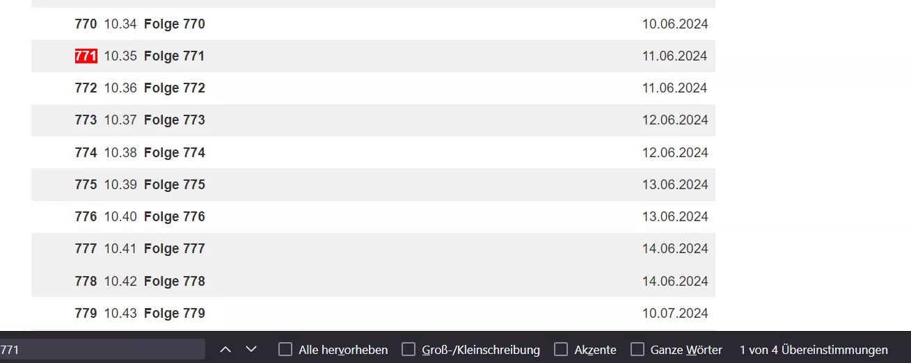

    bei dir steht aber auch, dass vier Treffer gefunden wurden. Welches sind dann die anderen beiden, außer den in deinem Screenshot sichtbaren?
  • bejot
    da du keinen gesamten Screenshot lieferst, wie viele Suchtreffer wurden den bei dir insgesamt gefunden?
    2002Andreas Sind aber ohne Haken trotzdem vier Treffer und nicht zwei.
    Einmal editiert, zuletzt von AngelOfDarkness (15. Juli 2024 um 20:53) aus folgendem Grund: Ein Beitrag von AngelOfDarkness mit diesem Beitrag zusammengefügt.
  • Es wird zwar nur ein Treffer markiert. Unten in der Suchleiste steht trotzdem, dass es vier Treffer gibt.

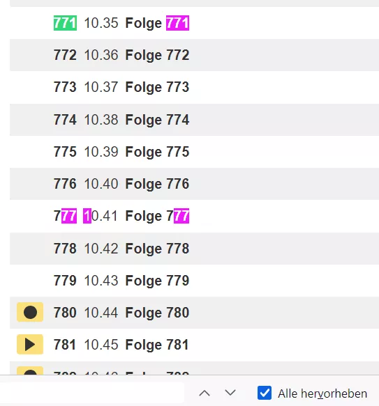

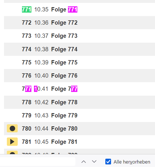

  • Immer nur der erste der gefunden gesamten Treffer. Klicke mal auf das weiter Symbol. Denn der Suchbegriff ist zumindest mindestens zwei mal in der Form "771" vorhanden, des weiteren in der Form von "77 1"
  • Aber es ging m.fessler darum, dass eben mehr (insgesamt) gefunden wird. Zudem ein Treffer mit Leerzeichen. "77 1" was ein anderer Suchbegriff ist als "771" nachdem eigentlich nur gesucht wird.

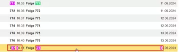

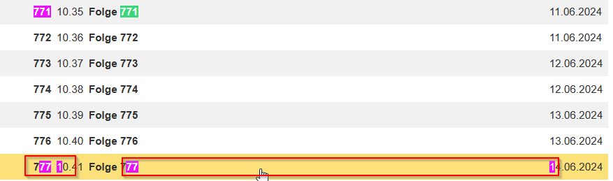

  • Dem Themenstarter geht es nicht darum, dass alle Suchtreffer direkt markiert werden. Das kann man ja einfach abschalten. Ihm geht es darum, dass in „771“ kein Leerzeichen ist, teilweise aber Ergebnisse gefunden werden, die eine sichtbare Lücke aufweisen, weil die „77“ zu einem Element gehört und die „1“ zu einem anderen.
  • Wahrscheinlich nur ein spezielles Beispiel. Aber stell die Seiten vor, die mehr als ein "771" "0815" "4711" mit und ohne Leerzeichen bieten. Man freut sich über die Treffer, und 99% sind Nieten? Das würd mich nerven.
    Die Frage ist eher, warum findet Firefox die "771" so, und nicht mal bei "Ganze Wörter"?
    Ich könnte mir allenfalls vorstellen, dass es kein ganzes Wort ist, also kein Leerzeichen oder Interpunktion davor, sondern Firefox die Daten als eine Zeichenfolge nimmt und dann sucht.
