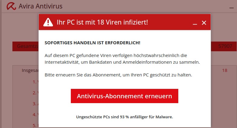

    Nur bei Firefox öffnen sich immer wieder mal Pop-Up-Fenster, dass meine Antiviruslizenz abgelaufen ist und sich Viren auf meinem Rechner befinden.
    Dabei hatte ich nie eine solche Lizenz, ist ja auch nicht für Linux gemacht, und benutze Windows 10 sowieso nur alle paar Wochen.
    Wenn ich auf die Fenster klicke, bekomme ich ein Angebot von Avira für Antivirussoftware. Hier nochmal 2 der Fenster::

    Da du Linux Opensuse installiert hast kannst du die Warnung ignorieren genauer ergründen da es sich (wahrscheinlich) um eine gefälschte Anzeige handelt. Sogar wenn du ein Windows-Programm herunter geladen hast kann es nicht auf Linux ohne weiteres gestartet werden. Bei dieser Anzeige handelt es sich um einen Betrugsversuch um dich dazu zu bringen die Forderungen der Betrüger zu erfüllen.

    sofern wir nicht nur von einer einzelnen Website sprechen, auf der du solche Einblendungen siehst, und es nicht wirklich „nur Werbung“ auf dieser Website ist, ist dafür vermutlich Adware verantwortlich. Betrifft es nur eine bestimmte Website oder ganz unterschiedliche?
    Wenn letzteres und du Glück hast, versteckt sich das nur in einer installierten Firefox-Erweiterung. Aber auszuschließen ist auch ein Befall des Systems nicht.
    Was Firefox betrifft: Besteht das Problem auch im Fehlerbehebungsmodus?

    Da du Linux Opensuse installiert hast kannst du die Warnung ignorieren da es sich um eine Gefälschte Anzeige handelt.
    Bisschen voreilig, den Rat zu geben, die Einblendung einfach zu ignorieren, solange noch gar nicht geklärt ist, woher die Anzeige kommt… Wenn es nur eine „Werbung“ auf einer einzelnen Website ist, könnte man es sicher ignorieren. Wenn es Adware ist, wäre Ignorieren ein ganz schlechter Ratschlag. Dann muss unbedingt die Ursache gefunden und behoben werden, zumal dann potenziell auch noch ganz andere Dinge laufen könnten.

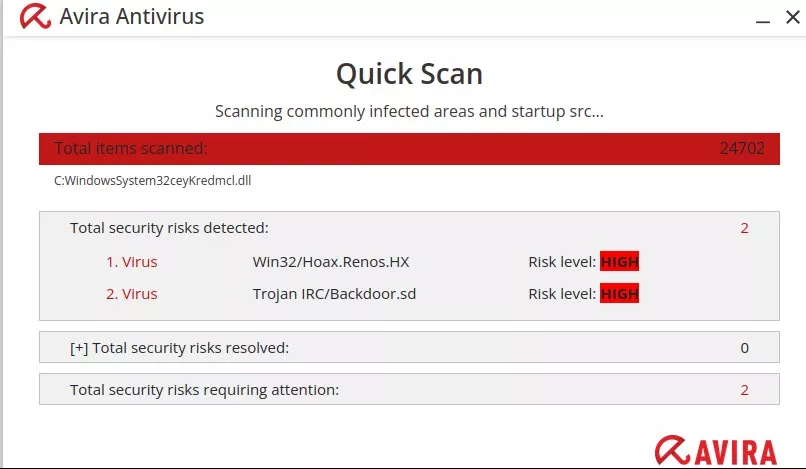

  • Habe das System nach dem Aufpoppen des Avira-Fensters mit Virenmeldung mit Klick checken lassen und folgende Rückmeldung erhalten:
    Erhielt dieses Ergebnis ? Vollkommen unverständlich auf einem Linux-System. Da habe ich keine *.exe Dateien.
    Du meinst, du hast auf die Einblendung geklickt? Ich dachte, es wäre schon geklärt gewesen, dass dieser Einblendung nicht zu vertrauen ist, dir soll damit etwas verkauft werden. Wenn du dein System auf Malware prüfen möchtest, musst du dafür eine entsprechende Software verwenden. Unter Linux kann ich da aber keine Empfehlung geben, da ich mich dafür zu wenig mit diesem Betriebssystem beschäftige. Da kann vielleicht jemand anderes was zu sagen.
