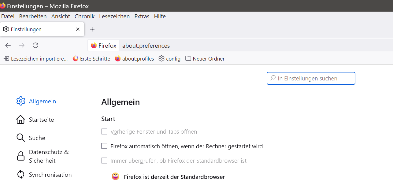

    Ich habe den Haken für das automatische Starten des FF gesetzt. Es zeigt aber keine Wirkung.

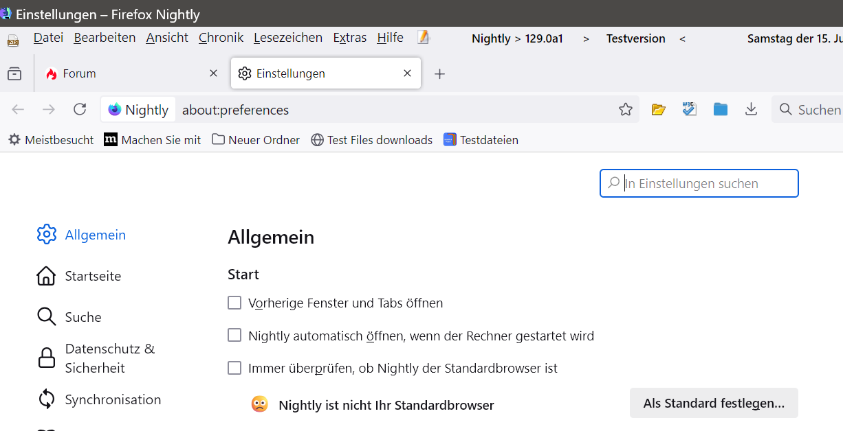

  • Bei mir gibt es diesen Eintrag in den Einstellungen noch gar nicht, weder in Fx 127 noch im NIghtly. Muss ich noch irgendeine Einstellung in about:config setzen?
  • Der Eintrag ist vorhanden, aber es gilt dann zu ergründen, warum es nicht in den Einstellungen gezeigt wird. Und da halte ich mich an meine Tests - nicht im Benutzerprofil: kein Autostart.

  • War ein neues Profil bzw ein leerer Profilordner als minimale Vorgabe. profiles.ini nicht vorhanden, bestehenden Ordner auf E ausgewählt, mit/ohne Standardprofil, beide Male keine Option sichtbar. Ich bekomme die Option erst, wenn der Profilordner in meinem Benutzerordner liegt, ob nun Standard oder nicht. Mehr kann ich grad nicht sagen, ausser, dass ich diese 4 Kombinationen inklusive einem virtuellem Test mit Installation getestet habe. Daher kann ich nur vorschlagen, dass jeder Betroffene ein neues Profil erstellt und dort nachschaut.
  • Irgendwie keine Chance. Ich habe ja immer mit dem Schalter -p gestartet und hatte kein Häkchen im Kästchen, ob mit dem zuletzt ausgewählten Profil gestartet werden soll. Ich habe in den Eigenschaften der Desktop-Verknüpfung den Schalter entfernt und das Häkchen im Profil-Manager gesetzt, sowohl im Nightly als auch in Fx 127, nix da, Eintrag bleibt weg.

    Hat einen Moment gedauert, das zusammenzusetzen. Der Inspector zeigt hidden=false, weil browser.startup.windowsLaunchOnLogin.enabled auf false steht. Nochmal ein neues Profil, auch auf E, diesmal ist der Eintrag vorhanden als auch der andere auf "true". Alles andere, wie du aufgezeigt hast: StartWithLastProfile
    Im vorhandene Testprofil steht der Eintrag im about:config auf false, warum auch immer, aber dort bringt "true" aufgrund der Struktur nichts, ist aber nicht tragisch, wollte ich eh nie haben ;)
  • So die Einstellung browser.startup.windowsLaunchOnLogin.enabled war entscheidend, auf true gesetzt und jetzt hat es geklappt. Schalter in der Desktop-Verknüpfung weg, Häkchen im Profilmanager rein und diese Einstellung auf true gesetzt. Jetzt muss ich nur noch testen, ob die Einstellung bei mir tut, was sie tun soll.
  • So, auch der automatische Neustart hat geklappt. Vorerst im Nightly.
  • So, auch mit Fx 127 hat der automatische Neustart geklappt. Beide Versionen gleichzeitig und mein „Rentner“ hier ist nicht einmal in die Knie gegangen.
