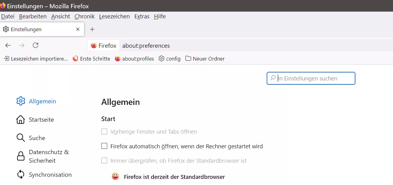

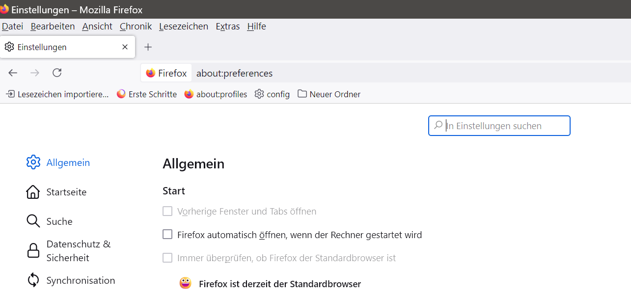

    Ich habe den Haken für das automatische Starten des FF gesetzt. Es zeigt aber keine Wirkung.

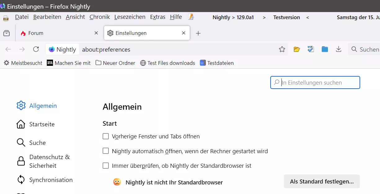

  • Bei mir gibt es diesen Eintrag in den Einstellungen noch gar nicht, weder in Fx 127 noch im NIghtly. Muss ich noch irgendeine Einstellung in about:config setzen?
  • Der Eintrag ist vorhanden, aber es gilt dann zu ergründen, warum es nicht in den Einstellungen gezeigt wird. Und da halte ich mich an meine Tests - nicht im Benutzerprofil: kein Autostart.

  • Die Einstellung gibt es nicht, wenn Firefox so konfiguriert ist, dass er nicht mit dem letzten Profil startet, man also mit dem Profilwähler starten würde.
    Ah danke, das muss man erst einmal wissen. Ich starte über den Profilmanager.

  • Irgendwie keine Chance. Ich habe ja immer mit dem Schalter -p gestartet und hatte kein Häkchen im Kästchen, ob mit dem zuletzt ausgewählten Profil gestartet werden soll. Ich habe in den Eigenschaften der Desktop-Verknüpfung den Schalter entfernt und das Häkchen im Profil-Manager gesetzt, sowohl im Nightly als auch in Fx 127, nix da, Eintrag bleibt weg.

    Hat einen Moment gedauert, das zusammenzusetzen. Der Inspector zeigt hidden=false, weil browser.startup.windowsLaunchOnLogin.enabled auf false steht. Nochmal ein neues Profil, auch auf E, diesmal ist der Eintrag vorhanden als auch der andere auf "true". Alles andere, wie du aufgezeigt hast: StartWithLastProfile
    Im vorhandene Testprofil steht der Eintrag im about:config auf false, warum auch immer, aber dort bringt "true" aufgrund der Struktur nichts, ist aber nicht tragisch, wollte ich eh nie haben ;)
  • So die Einstellung browser.startup.windowsLaunchOnLogin.enabled war entscheidend, auf true gesetzt und jetzt hat es geklappt. Schalter in der Desktop-Verknüpfung weg, Häkchen im Profilmanager rein und diese Einstellung auf true gesetzt. Jetzt muss ich nur noch testen, ob die Einstellung bei mir tut, was sie tun soll.
  • So, auch der automatische Neustart hat geklappt. Vorerst im Nightly.

  • hallo,
    was bewirkt denn die Option "Firefox automatisch öffnen, wenn der Rechner gestartet wird"? Wird der FF nach dem Reboot im Hintergrund geladen oder öffnet sich gar ein Firefox Browser-Fenster im Vordergrund nach den PC Neustart?
