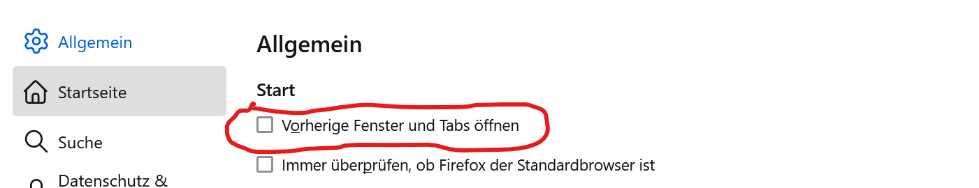

  • was hast du hier eingetragen? vielleicht da versehentlich den Haken gesetzt? EDIT: siehe unten ich hatte etwas falsch verstanden/gelesen.
    Einmal editiert, zuletzt von Zitronella (14. April 2024 um 15:35)
  • Edit
    Sowas? Auch wenn das angeheftete Tabs betrifft.

    Zitronella Thx - aber wie Dharkness schon geantwortet hat hat der Haken nichts mit meinem Problem zu tun. Aber unabhängig, dieser Haken ist bei mir nicht gesetzt.
