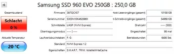

  • Ich glaube nicht das es ein Märchen ist, meine war 4 Jahre alt und hat 20% weniger Speicher, Samsung Evo, die andere Samsung SSD ist komplett rot und hat noch weniger geschrieben.
    Bei der neuen Samsung steht 600TBW oder 5 Jahre / Garantie. Bei 100 Stunden Betrieb hat sie nun über 1 TB geschrieben, ohne große Datenmengen zu kopieren, Hauptsächlich läuft Firefox und das E-Mail Programm. Die Lebenszeit wird dann ähnlich sein, wie bei den anderen, die ihren Speicher schon verloren haben.

    Was ich wohl vermute, dass NVME kürzer halten als SATA-SSD. Und das Bild sagt aus, dass du den Rechner irgendwo 24/7 laufen lässt. Da ist eine EVO komplett fehl am Platz, komplett falsches Festlattenkonzept. 24/7 kostet nicht umsonst erheblich mehr, dein Fehler.
    Und 250GB sind alles andere als zeitgemäss.
