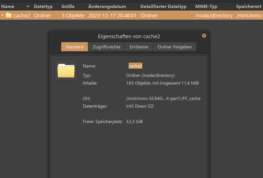

  • Hier sieht das so aus (Rechner ist den ganzen Tag gelaufen)
    Ja, das ist eine Momentaufnahme, FF schreibt ja nicht laufend dazu, wenn man Tabs öffnet oder schliesst, sondern
    ändert das, mal sind es hier 1400 Dateien, mache ich 4 Tabs zu sinkt es auf 300 Dateien ab usw.
    FF schreibt also nicht immer weiter dazu, so das sich Hunderte von MB dort befinden.
    um die 50 MB groß.

    Das ist eine Moment Aufnahme, FF passt die Daten ja laufend an, wenn man Tabs öffnet oder schließt, die 70 GB bezogen sich auf 10 Std. Laufzeit die auf die SSD geschrieben werden. Das heißt nicht das 70 GB im Cache sind! FF soll ja alle 15 Sekunden dort etwas updaten, somit sollte das eigentlich klar gewesen sein.
