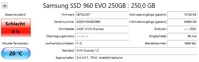

    Ich wollte eigentlich keine Diskussion über SSD Technik und ob ich viele Filme schaue und ob es nun Firefox sein kann oder nicht.
    Fakt ist, mache ich Firefox aus, wird kaum etwas geschrieben, also möchte ich einfach den Cache wo anders ablegen lassen und hoffe das dann weniger auf die SSD geschrieben wird.
    2 SSD´s haben es nun hinter sich und das reicht mir. Ich schrieb ja das ca. 15 Fenster offen sind wo sich die Daten sehr oft aktualisieren und ich vermute das eben diese Daten laufend gespeichert werden. Montagsproduktion bei 2 SSD´S? Der Hersteller gibt es doch auch so an bei der neuen SSD. Eine RMA bringt mir nix wenn die Garantie abgelaufen ist. Die andere SSD kann ich nicht auslesen, da ich sonst erst wieder das Gehäuse zerlegen muß usw. Ein Bild ist dabei, Statistik von Windows kann ich nicht erstellen, da ich nix passendes finde, was die Gesammte gespeicherte Menge anzeigt, nur Sekündlich wie mir scheint. Ist doch auch egal, ist Firefox aus, wird kaum geschrieben. Also Cache verschieben und schauen ob das Laufende schreiben vorbei ist. Ein weiteres Bild zur defekten SSD von Samsung, 3 Jahre oder 100 TBW die 100 TBW hat sie nicht geschafft, aber das Alter aus der Garantie raus.

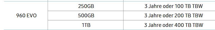

    Ich glaube nicht das es ein Märchen ist, meine war 4 Jahre alt und hat 20% weniger Speicher, Samsung Evo, die andere Samsung SSD ist komplett rot und hat noch weniger geschrieben.
    Bei der neuen Samsung steht 600TBW oder 5 Jahre / Garantie. Bei 100 Stunden Betrieb hat sie nun über 1 TB geschrieben, ohne große Datenmengen zu kopieren, Hauptsächlich läuft Firefox und das E-Mail Programm. Die Lebenszeit wird dann ähnlich sein, wie bei den anderen, die ihren Speicher schon verloren haben.
    Na, ich möchte in Firefox die Cache Daten wo anders haben, nicht auf der SSD um das Permanente schreiben auf der SSD zu vermeiden. Die System relevanten Daten von Firefox sollen weiterhin auf der SSD bleiben. Also Passwörter, Links usw. Falls die Auslagerungs Daten mal weg sind, würde Firefox ja problemlos weiter laufen.

    meine alte SSD war am Ende, habe eine neue eingebaut und auch den Stecker für
    die Festplatten LED angeschlossen.
    Daten von der alte SSD gespiegelt und System hochgefahren.
    Alles prima, dann viel mir nach eine Weile auf, das die SSD LED laufend am blinken ist.
    Also mal geprüft was die SSD geschrieben und gelesen hat.
    In ca. 10 Stunden 70 GB geschrieben und 8 gelesen.
    Das kann nicht sein, habe keine großen Daten auf die SSD copiert oder schreibintensive
    Sachen am laufen.
    Dann habe ich von Windows 10 den Ressoucenmonitor/Datenträger geöffnet.
    Siehe da, etliche Dateien von Firefox offen und laufend am schreiben:(.
    Im Firefox sind etwa 10-15 Fenster offen (den ganzen Tag) dort werden die Daten immer
    wieder aktualisiert.
    Firefox macht scheinbar alles richtig nur geht das extrem auf die Lebensdauer der SSD.
