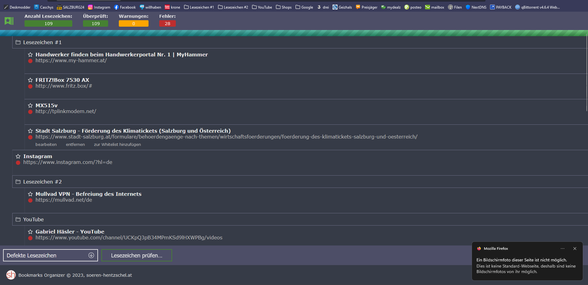

  • Guten Morgen,
    mir zeigt der Bookmarks Organizer 28 Fehler an, darunter normale Seiten wie Mullvad, Instagram oder FritzBox - ist das normal bzw. wie kann ich die Fehler beheben? Alles zur Whitelist adden?

    Webmark
    13. Dezember 2023 um 16:02
    für tplinkmodem.net und stadt-salzburg.at kann ich keinen Fehler reproduzieren, fritz.box kann hier tatsächlich nicht geladen werden, ist also ein berechtigter Fehler. Sollte es sich um eine lokale Adresse handeln, ist das für die Erweiterung nicht möglich, zu prüfen. Die anderen Seiten können nicht überprüft werden, weil sie CORP-Header senden, welche Anfragen von anderen Websites (und damit leider auch von Erweiterungen, die ja auch Web-Schnittstellen verwenden) verhindern. Da geht leider nur die Whitelist zur Verhinderung der Fehler-Anzeige.
    Es gibt auch eine interne Whitelist von Domains, von denen bekannt ist, dass diese nicht geprüft werden können. Dort kann ich die Domains mit dem nächsten Update hinzufügen. Dann werden diese auch nicht mehr als Fehler markiert.

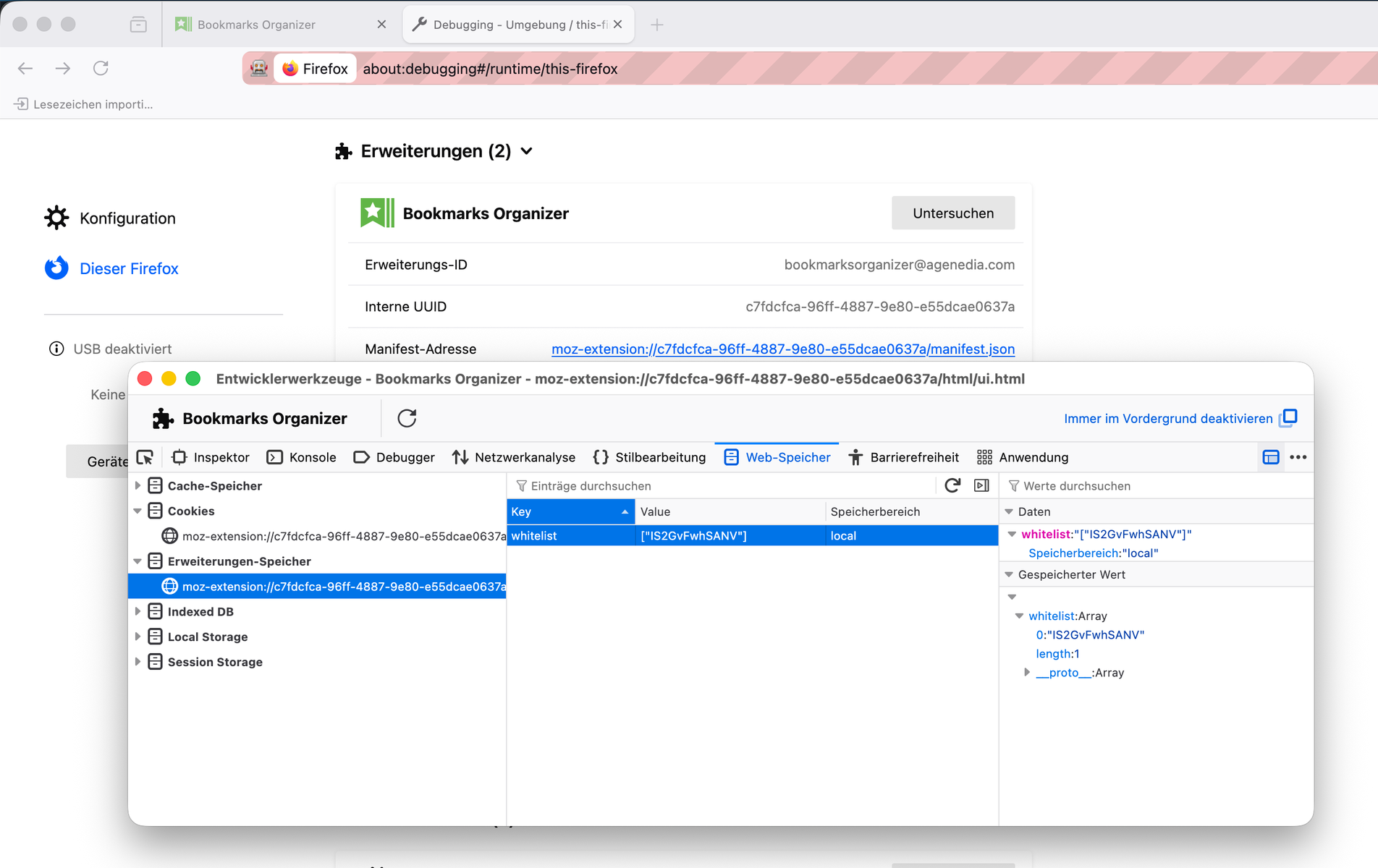

  • Dazu habe ich eine grundsätzliche Frage. Gibt es die Möglichkeit auf die Whitelist zuzugreifen um daraus evtl. Links wieder von der Liste auszuschließen?
    Nur indirekt über about:debugging, wenn du nicht über die Einstellungen der Erweiterung die Whitelist komplett zurücksetzen möchtest. Dafür müsstest du allerdings die internen IDs der Lesezeichen kennen, weil ich nur diese speichere:

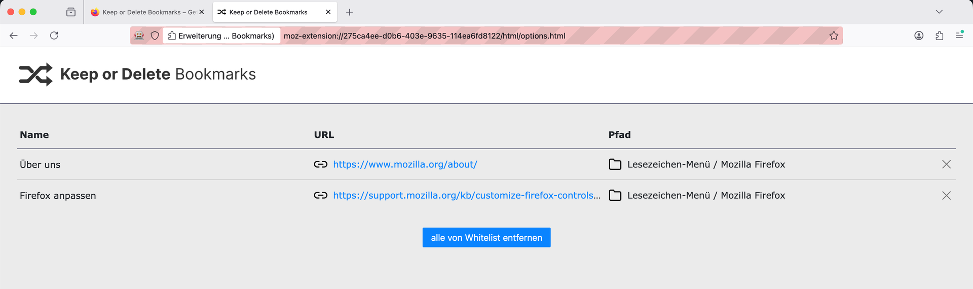

    Theoretisch ist es schon seit Jahren geplant, die Whitelist ähnlich wie in meiner anderen Erweiterung Keep or Delete Bookmarks umzusetzen:
    Aber dazu kam ich bislang noch nicht, was nicht zuletzt auch daran hängt, dass der Bookmarks Organizer für mich persönlich nicht die allergröße Priorität hat. Und wenn ich an meine begrenzten Ressourcen für die Entwicklung von Firefox-Erweiterungen denke, kommt dann noch dazu, dass sich die Neuentwicklung des Backends für den Enterprise Policy Generator als deutlich zeitintensiver herausgestellt hat, als ich es mir gewünscht hatte, weil da hinten raus so unglaublich viel dran hängt, was halt über Jahre historisch gewachsen ist und nach dem Umbau immer noch alles so funktionieren muss, als wäre nichts geändert worden.
    Sollte ich aber irgendwann mal einen Tag Entwicklungszeit für den Bookmarks Organizer finden, wird es ziemlich wahrscheinlich für dieses Feature sein. Das ergibt für mich vom Verhältnis Aufwand / Nutzen einfach am meisten Sinn. Das ist eine logische Weiterentwicklung eines bestehenden Features, relativ einfach und hängt „nur“ daran, sich die Zeit zu nehmen.
