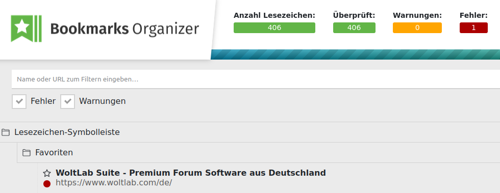

    Ich habe heute das Add-on "Bookmarks Organizer" unter Firefox installiert und meine Lesezeichen einer Prüfung unterzogen.
    Die als defekt erkannten Lesezeichen konnte ich weitestgehend bestätigen, obwohl es sich in den meisten Fällen um ältere Lesezeichen gehandelt hat, die noch als "http" gespeichert wurden, deren Weiterleitung nach "https" aber einwandfrei funktioniert.
    Was ich dagegen nicht nachvollziehen kann, ist weshalb mir die als Lesezeichen gespeicherte URL von WoltLab https://www.woltlab.com/de/ selbst nach Löschung und erneuter Speicherung als Bookmark, als Fehler angezeigt wird?
    Eben sowenig kann ich nachvollziehen was es mit den 128 Warnungen auf sich hat, da diese Links zu dem gewünschten Ergebnis führen?
    Gruß Markus

  • Die Server-Konfiguration von woltlab.com verhindert eine Überprüfung:
    Danke für die Info, dies erklärt natürlich, weshalb die Überprüfung in meinem Fall ca. 40 Fehler (Woltlabspezifische Lesezeichen) anzeigt.
    Nachdem ich gestern den Bookmarks Organizer grundsätzlich getestet habe und u. a. alle fehlerhaften Lesezeichen automatisiert gelöscht habe, waren logischerweise sämtliche WoltLab-Lesezeichen weg. ....
    Heute habe ich das Backup der Lesezeichen eingespielt und mich eingehend mit dem Bookmarks Organizer, befasst, d. h. fehlerhafte Lesezeichen aufgerufen, ggf. den Link korrigiert, tote Lesezeichen entfernt, doppelte Lesezeichen entfernt usw. Auf diese Weise konnte ich meine 488 Lesezeichen auf 449 reduzieren.

    Interne Skip-Liste für Domains, von denen bekannt ist, dass diese aus technischen Gründen nicht validiert werden können
    Die im Zitat erwähnte Skip-Liste habe ich bisher aber nicht finden können?
    Gruß Markus
  • Intern = Diese Liste ist für den Nutzer nicht sichtbar. Zusätzlich gibt es aber auch eine Whitelist, auf die jedes vermeintlich defekte Lesezeichen aus der Ergebnisansicht heraus hinzugefügt werden kann. Dann werden diese Lesezeichen beim nächsten Mal nicht als defekt erkannt. Das ist dann aber wirklich pro Lesezeichen und gilt nicht für die Domain.

    für tplinkmodem.net und stadt-salzburg.at kann ich keinen Fehler reproduzieren, fritz.box kann hier tatsächlich nicht geladen werden, ist also ein berechtigter Fehler. Sollte es sich um eine lokale Adresse handeln, ist das für die Erweiterung nicht möglich, zu prüfen. Die anderen Seiten können nicht überprüft werden, weil sie CORP-Header senden, welche Anfragen von anderen Websites (und damit leider auch von Erweiterungen, die ja auch Web-Schnittstellen verwenden) verhindern. Da geht leider nur die Whitelist zur Verhinderung der Fehler-Anzeige.
    Es gibt auch eine interne Whitelist von Domains, von denen bekannt ist, dass diese nicht geprüft werden können. Dort kann ich die Domains mit dem nächsten Update hinzufügen. Dann werden diese auch nicht mehr als Fehler markiert.
