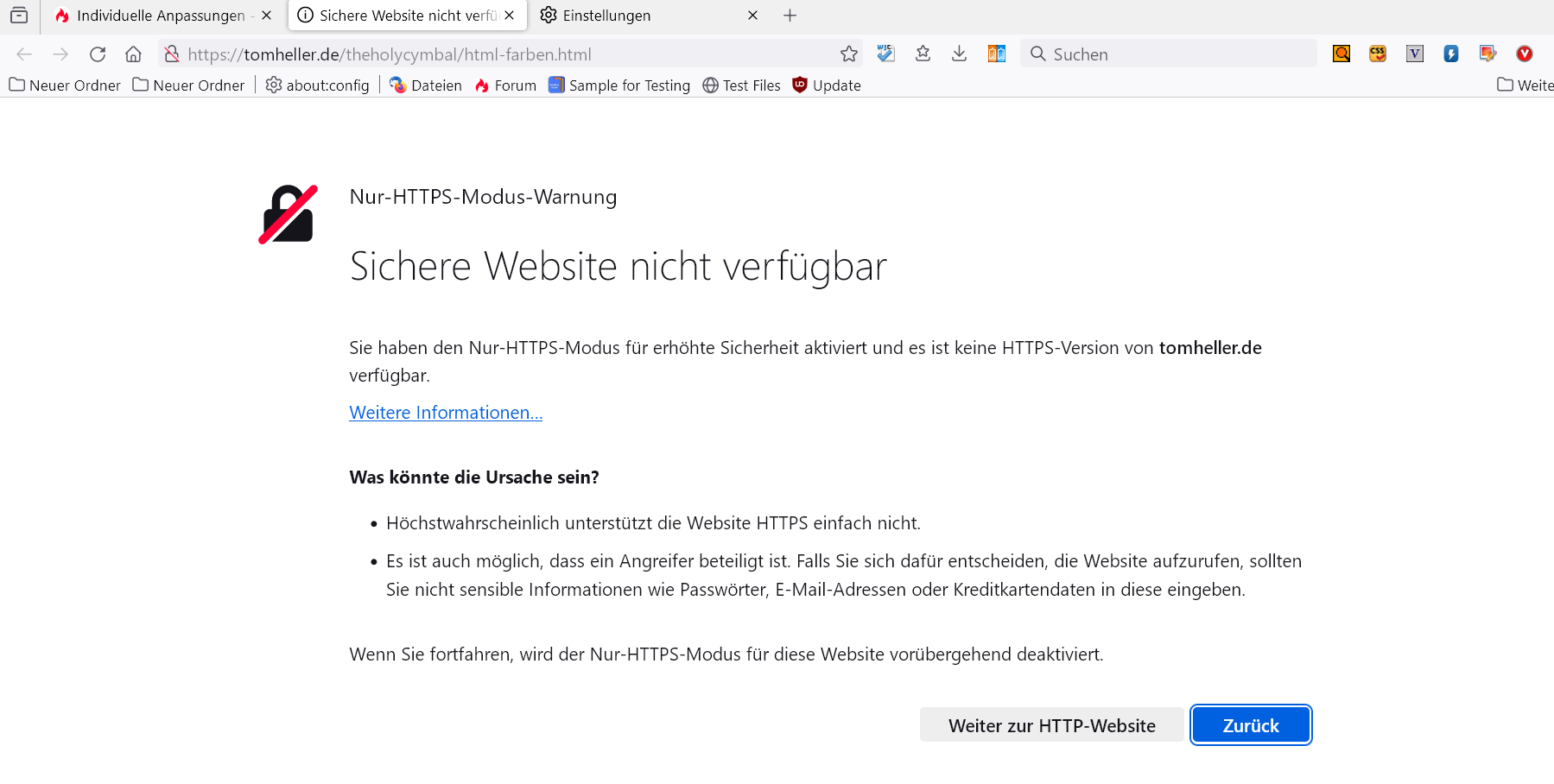

mit welchem Namen kann die Seite "Diese Verbindung ist nicht sicher" angesprochen werden, um den Inhalt per css anzupassen?

Ich ging davon aus:
(Fett von mir)
Ich ging davon aus:
(Fett von mir)
Wobei es IIRC keine Seite, die den Namen "Diese Verbindung ist nicht sicher" trägt, innerhalb von Fx gibt.
Kenne ich auch nicht.

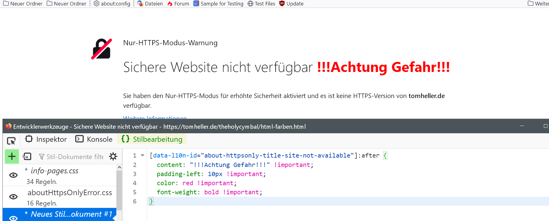

Anpassen kann man sie aber trotzdem ![]()

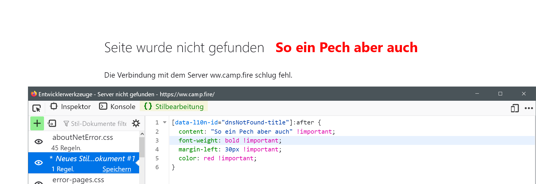

Die meine ich. Weil es mir gerade einfällt: Für die Meldung "Seite nicht gefunden" würde es mich auch interessieren.
