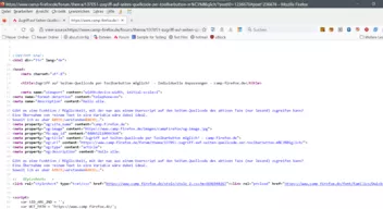

    Gibt es, hat Firefox selbst. Text markieren -> Kontextmenü "Auswahl Quelltext zeigen", ist auch nur-lesend.

  • Da war ich zu chirurgisch, das funktioniert natürlich auch ohne Markierung wie gezeigt.

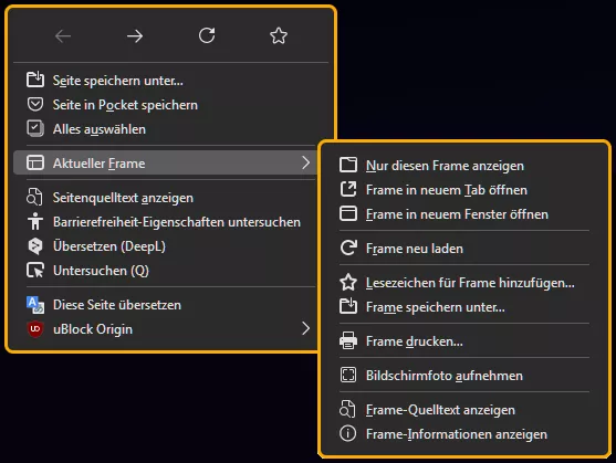

    Aber wenn es dir um das separate Öffnen des IFrames geht: Das geht doch völlig von allein mit Bordmitteln. Wenn man sich mit der Maus über einem IFrame befindet, dann gibt es einen Kontextmenüeintrag namens „Aktueller Frame“. Außerdem kann man den URI doch über die Webtools ermitteln (STRG+Umschalt+I oder in Windows F12) bzw. ebenfalls über das Kontextmenü mittels „Untersuchen" (man muss sich mit der Maus natürlich über dem IFrame befinden).

    Im angesprochenen Fall "iFrame" ist es in der Tat wohl der einfachste Weg, über das Kontextmenü den iFrame separat weiter zu behandeln.
