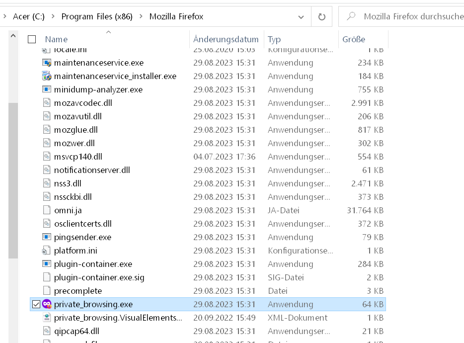

  • 2002Andreas Unter Linux gibt es keine exe-Dateien. Aber ich habe mal die -tar.bz von Firefox 117 entpackt, es gibt keine Datei mit einem ähnlichen Namen.
    rkscanmich Und es muss über die Kommandozeile sein? Du kannst doch über Extras --> Einstellungen --> Datenschutz & Sicherheit --> Chronik --> Firefox wird eine Chronik nach benutzerdefinierten Einstellungen alegen bei Immer den Privaten Modus verwenden Firefox anweisen, dass er immer im Privaten Modus starten soll.
