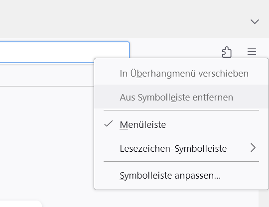

    Ich wäre sehr dankbar, wenn mir jemand helfen könnte die Firefox Erweiterungen aus der Symbollseiste zu entfernen. Ich möchte es gerne entfernen, es ist aber dort wo steht "Aus Symbolleiste entfernen" gegraut und deshalb kann man da nicht draufklicken. Ich würde es einfach nur gerne aus der Symbolleiste entfernen, aber ich weiss nicht wie. Kann mir da jemand helfen? Ich habe irgendwo gelesen das sei so beabsichtigt. Aber wenn das so beabsichtigt ist, dann helft mir bitte wenigstens es aus der Symbolleiste zu entfernen, es müsste ja nicht ganz aus Firefox entfernt sein, wenn das nicht erlaubt "wäre". Ich gehe davon aus dass es erlaubt ist es aus der Symbolleiste zu entfernen. Es geht um das sogenannte "Puzzle"-Symbol. Habe schon alles probiert, ich hoffe, es kann mir da jemand helfen. Danke. Bis später.
    um was geht es jetzt? Um Symbole in der Symbolleiste oder um Symbole im Erweiterungsmenü (wenn du also auf das Symbol mit dem „Puzzleteil“-Symbol klickst)? Das sind zwei unterschiedliche Orte. Du kannst jedes Symbol aus der Symbolleiste entfernen. Dann ist es aber zwangsläufig im Erweiterungsmenü. Komplett entfernen geht nicht. Oder willst du das Erweiterungsmenü selbst entfernen? Das geht auch nicht. Dann irritiert mich allerdings die Aussage, dass „Aus Symbolleiste entfernen“ ausgegraut sein soll. Vielleicht kannst du mit einem Screenshot für Klarheit sorgen?

    Den Screenshot hat 2002Andreas gut gemacht. Sören, siehe Screenshot von 2002Andreas.
    An Benutzer 2002Andreas
    Ich kann es leider auch bei Symbolleiste anpassen nicht aus der Symbolleiste verschieben.

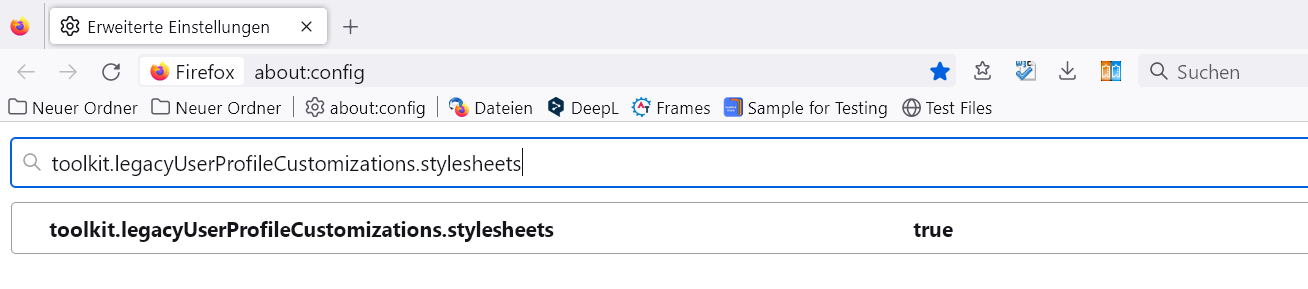

    Zusätzlich muss in about:config der Eintrag:
    auf true stehen.
  • Zusätzlich muss in about:config der Eintrag:
    Für alle Fälle ;)
    Dazu musst du
    about:config
    in die Adressleiste eingeben, dann Enter..dann die Warnmeldung bestätigen.
    Dann den Namen oben in die Suchleiste eingeben.
    Dann unten einen Doppelklick auf den Wert machen, und ihn dadurch umstellen auf true.

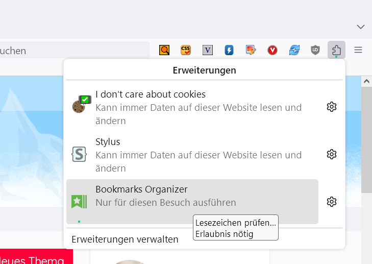

  • Ich kann nur ausdrücklich davon abraten, das Erweiterungs-Symbol aus der Symbolleiste vollständig zu entfernen.
    1. Die Schaltflächen neu installierter Erweiterungen sind hinterher nicht mehr zugänglich.
    2. Über das Erweiterungs-Menü werden Berechtigungen erteilt. Dies ist inbesondere für Erweiterungen des Typs Manifest v3 relevant, welche quasi von Tag zu Tag mehr werden, da Manifest v2 nicht für immer unterstützt werden wird und alle Erweiterungen früher oder später eine Aktualisierung vornehmen müssen. Wieso ist das mit dem Manifest v3 relevanter? Host-Berechtigungen, sprich die Berechtigung zum Ausführen von Dingen auf einer bestimmten Domain, was vermutlich den Großteil der Erweiterungen betrifft, können mit dem Manifest v3 nicht mehr vorausgesetzt werden, diese sind jetzt immer optional. Wenn die Erweiterung keine eigene Logik inklusive eigener Oberfläche zum Erteilen der notwendigen Berechtigung implementiert, benötigt man das Erweiterungs-Menü.
    3. Mit Firefox 117 kommt eine weitere Funktion hinzu. Nämlich das Erlauben von Erweiterungen, welche von Mozilla für bestimmte Domains standardmäßig untersagt wird.
    Es hat schon Gründe, wieso Mozilla das Erweiterungs-Menü nicht ausblendbar macht - das ist die zentrale Stelle, um zu steuern, was Erweiterungen dürfen und was nicht.

    Berechtigungen konnten via about:addons bereits lange vor dem Manifest v3 verwaltet werden. Das ist aber deutlich umständlicher für den Nutzer, wenn es um Berechtigungen geht, die erst zur Laufzeit angefragt werden. Denn dann muss man die Website verlassen, den Add-on Manager aufrufen, dort in den Berechtigungen-Reiter wechseln und nach der Änderung zurück zur Website gehen.
    Ist das jetzt in der aktuellen Nightly auch schon enthalten? ohne about:config
    Ja, das ist in der Nightly-Version bereits enthalten. Auch hier gibt es einen Weg über about:addons und das sogar schon ab Firefox 116, aber auch hier gilt, dass das Erweiterungs-Panel einfacher zugänglich ist, wenn der Bedarf besteht. Zumal das Erweiterungs-Menü auch der Ort ist, der einem überhaupt erst anzeigt, dass Mozilla die Ausführung der Erweiterung einschränkt. Das wird nirgends sonst kommuniziert.
  • Und wo da genau? Ich hab die 117 grad offen, ohne meine CSS, ich sehe da nichts.
    PS in about:addons wohl das hier:
    Auf Websites mit Einschränkungen ausführen ()Erlauben ()Nicht erlauben
    Falls erlaubt, hat die Erweiterung Zugang zu Websites, die von Mozilla eingeschränkt werden. Nur erlauben, wenn Sie dieser Erweiterung vertrauen. Weitere Informationen
    Sowas finde ich nicht beim Erweiterungsbutton.
