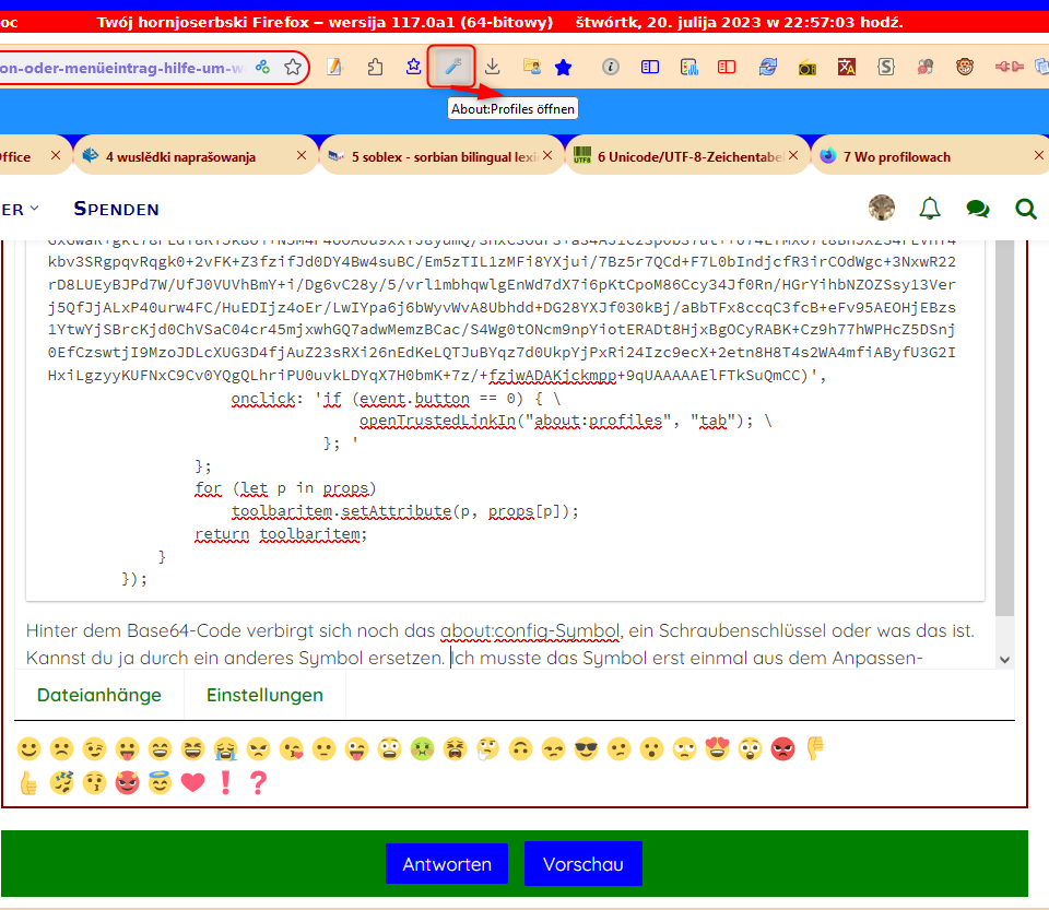

  • Probiere das mal, das ist das abgewandelte about:config-Skript:
    Hinter dem Base64-Code verbirgt sich noch das about:config-Symbol, ein Schraubenschlüssel oder was das ist. Kannst du ja durch ein anderes Symbol ersetzen. Ich musste das Symbol erst einmal aus dem Anpassen-Fenster holen.
    Fehlen da nicht ein paar Dinge in deinem Script?
    Bei mir läuft das so nicht. :/
    Sowas läuft :

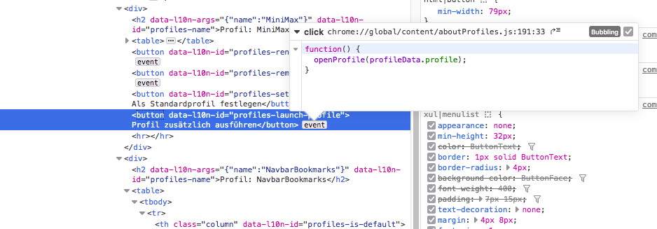

    Es gibt das hier in Fx, aber weiter bin ich nicht gekommen.
    Laut den Werkzeugen ist das event für die Profil zusätzlich ausführen Button:
    JavaScript
    function() {
    openProfile(profileData.profile);

    Der Code, auf den verwiesen wird, lautet so:
    JavaScript
    Die Sache ist nur, es ist völlig egal von welchem Profil ich diesen Button "verfolge",
      if (!profileData.isInUse) {
        let runButton = document.createElement("button");
        document.l10n.setAttributes(runButton, "profiles-launch-profile");
        runButton.onclick = function () {
        div.appendChild(runButton);
    Es wird immer auf diese Zeilen verwiesen.
    Wie merkt die Anweisung, welche Profilinstanz geöffnet werden muss? :/
    Ich glaube, es hängt mit diesem div  zusammen.
    Mh, ich glaube, ich bin auf der richtigen Spur.
    Hier mal der ganze Code.
    Die Zeilen 1 bis 12 scheinen mir wichtig zu sein.
    Ah, profileData ist die Variable, die den Profilnamen "speichert".
