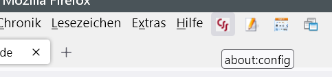

    So sieht das Icon links aus zwecks Test:

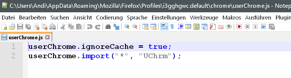

    Auch bitte mal den Inhalt der userChrome.js überprüfen.
    So muss der aussehen:
