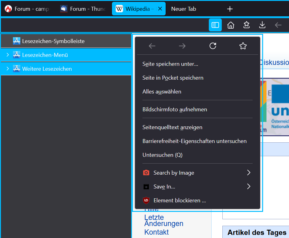

    Hallo miteinander,
    FF157 ist seit heute erhältlich und es hat sich einiges getan. Ein paar Sachen konnte ich mir selbst zurechtbiegen, etwas habe ich hier schon gelesen, aber beim Scrollbalken komme ich nicht weiter. Wie kann ich die Farbe des im Bild grauen Scrollbalkens ändern?
    Der alte Code tut's nicht mehr.
    /* Blaue Scrollbar in der Bookmarks-Sidebar */
    #bookmarks-view scrollbar,
    #bookmarks-view scrollbar thumb {
    background-color: #00bbff !important;
    Vielen Dank schon mal für eure Antworten

    Kurze Rückmeldung,
    nachdem ich mir die Rosinen herausgepickt habe erscheint der Rahmen jetzt so wie ich mir das vorstelle.
    Ich danke allen die sich an dem Thread beteiligt haben für ihre Hilfe.
    MfG, Manfred

    Hallo zusammen,
    Ich hab mir bei meinem Firefox mit folgendem CSS Code einen Rahmen um das rechtsmausige Kontextmenü erstellt.
    /* Rahmen für Kontextmenü */
    menupopup {
        border: 2px solid #00bbff;
        padding: 0; /* Entfernt inneren Abstand */
        margin: 0; /* Entfernt äußeren Abstand */
    Das funktioniert soweit, jedoch habe ich zwischen dem Kontextmenü und dem Rahmen immer einen Spalt den ich auch mit verschiedenen
    padding: oder margin: Werten nicht wegbekomme.
    Auch ein anderer Ansatz in der userChrome.css brachte mehr oder weniger dasselbe Ergebnis.
    /* Rahmen für das Kontextmenü */
    #contentAreaContextMenu {
        border: 2px solid red;
    Wie kann ich den Rahmen direkt um das Kontextmenü legen?

  • Einzelne Einträge in der Bookmarks Sidebar mit einer Farbe versehen
    • Nikolaus2001at
    • 19. August 2024 um 23:08
    Noch ein Versuch:
    @-moz-document url("chrome://browser/content/browser.xhtml"),
                   url("chrome://browser/content/places/bookmarksSidebar.xhtml") {
    .sidebar-placesTree treechildren::-moz-tree-cell(container, queryFolder_menu________) {
       background: #00bbff !important;
    .sidebar-placesTree treechildren::-moz-tree-cell(container, queryFolder_unfiled_____) {
    Zitat von Nikolaus2001at
    und auch einzelne Bookmarks als Ausnahme definieren kann.
    Leider nicht einzeln.
    Ist auch nicht mehr notwendig. :thumbup: Denn mit deinem 2ten Code, den ich oben auf meine Bedürfnisse zurechtgekürzt habe bin ich exakt zu meinem gewünschten Ergebnis gekommen. (Zurechtgekürzt deshalb weil ich schon Einträge für "selected" und "hover" in der userChrome.css stehen habe.)
    Vielen Dank für deine Bemühungen Andreas.
    MfG, Manfred :)
