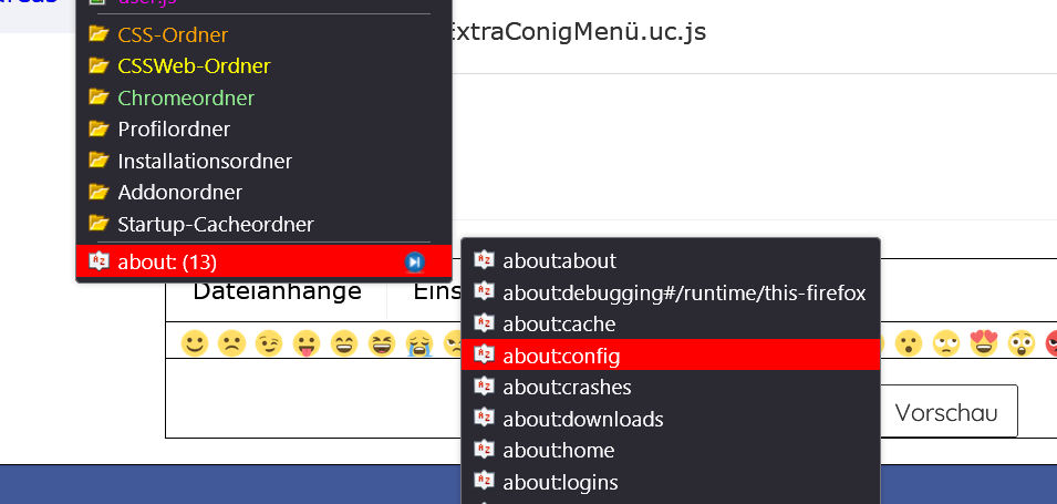

  • Und jetzt hab ich bemerkt, dass ich das garnicht brauche. Mittelklick auf das ExtraConigMenü.uc.js macht das Gleiche wie dieses Script. :)
    Firefox-Version: 142.0.1
    Version: 24H2

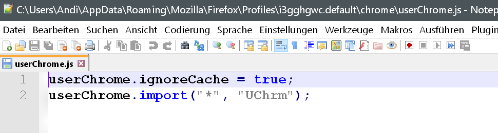

    Auch bitte mal den Inhalt der userChrome.js überprüfen.
    So muss der aussehen:
