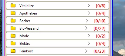

Nur die Anzeige der Ordner/Lesezeichenanzahl in einer anderen Farbe darstellen
  • Funktioniert hier ohne Probleme. :)
    Du bist mein Held ;)! Eine gute Nachricht für mich, aber eine schlechte für grisu2099 , dann muss der Fehler bei dir irgendwo anders verborgen sein. Alles richtig kopiert? :/
    Wäre schön, wenn Du es wieder vor das ">" zaubern könntest.
    Danke fürs Testen! Ich schau, was ich machen kann...

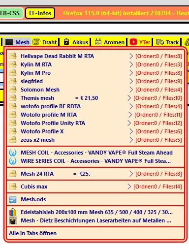

  • Och menno, so weit war ich auch schon mal!
    Habe den Ordnernamen eingefärbt und leider hinter dem Pfeil die "Anzeige" gehabt, auch eingefärbt.
    "2 Mal editiert, zuletzt von Mira_Belle (Sonntag, 22:46) aus folgendem Grund: Anderes Skript! — Es gibt ältere Versionen dieses Beitrags"
    Man beachte das erste Skript.
    Ich habe es einfach nicht hinbekommen, die Anzeige direkt hinder den Ordnernamen zu bekommen.
    Habe aber dadurch das Problem erkannt, nur habe ich leider von JavaScript einfach viel zu wenig Ahnung.
    Mit <3lichem Gruß
    Mira

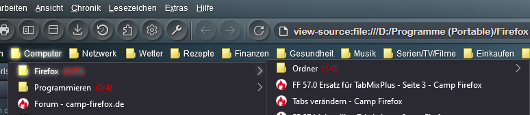

  • Also ich hab es auch auf Win11 getestet und bei mir funkt es auch nicht. Habe den FF mit dem Rechtsklick auf das Restartbutton neugestartet.
    Firefox-Version: 153.0.1
    Version: 25H2

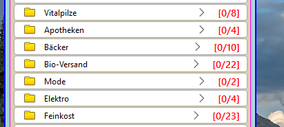

  • Jetzt direkt hinter dem Ordnernamen: Besser?
    grisu2099 und omar1979 :
    Steht bei euch eine Fehlermeldung in der Konsole bzgl. dieses Skripts?
    Habt ihr mal alle sonstigen Skripte entfernt? Vielleicht kommt ja auch ein spezielles AddOn als Störfaktor in Frage?
    Läuft bei euch dieses (Original-)Skript? Wenn ja, dann bin ich wirklich überfragt und ratlos...
    Gruß BrokenHeart
    2 Mal editiert, zuletzt von BrokenHeart (6. Juli 2023 um 23:18)
