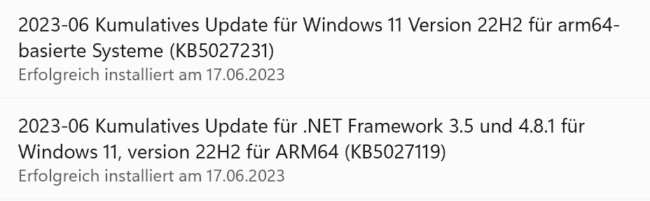

    gestern installierte Updates:

    hast du mal versucht, das letzte Windowsupdate rückgängig zu machen?
    Das würde ich ausschließen. Ich verwende hier ebenfalls die aktuelle Version 22H2 Build 22621.1848.
  • Für das KB5027231 (Windows 11, Windows 10 -> KB5027215)ist aktuell nur bekannt, dass es Probleme für Chrome seitens Malwarebytes, Sandboxie, Cisco im Bereich Exploit-Schutz gibt bzw gab. Malwarebytes hat schon nachgebessert und Chrome als Ausnahme gesetzt. Von Eset war bislang nichts zu lesen, selbst im Eset-Forum nicht.
