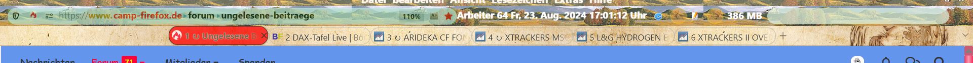

  • Moin, habe mal wieder ein CSS-Problem:
    Seit gestern funktioniert nachfolgender CSS bei mir im Nightly nicht mehr:
    /* Tabs in Tableiste mittig */
    	#tabbrowser-tabs:not([overflow="true"]) {
        --ug_tabs_position: center;
        scrollbox[smoothscroll="true"] {
        display: flex !important;
        justify-content: center !important ;

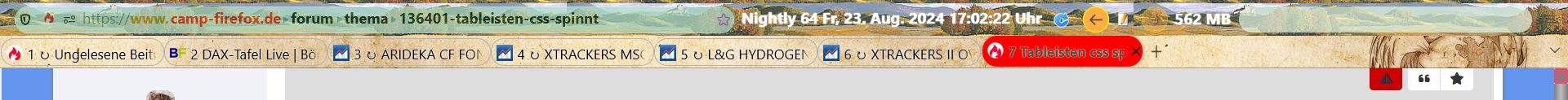

    Bisher wurden verbleibende Tabs immer in der Mitte gruppiert. Wenn also nur noch ein Tab aufgerufen ist, steht dieser genau mittig. Jetzt "klebt" er oder auch noch andere an der linken Seite.
    Hier ists noch richtig im 129.0.2
    und so sieht es im Nightly aus
    Was könnte da in die Suppe spucken?
    Hier auch nochmal der ganze Code für diesen Bereich, falls da irgendwas rumspinnt:
    Der betroffene Code steht zwischen Zeile 174 bis 192
    Für hilfreiche Hinweise sage ich schon mal Dankeschön! :)
  • Das macht bei mir im Nightly seine Arbeit.
    /* Tabs in Tableiste im Zentrum beginnend */
    scrollbox:not(#PlacesToolbarItems) {
      -moz-box-pack: center !important;
    Edit:
    Hat seine Arbeit gemacht, gerade Update eingespielt, und alles auf linker Seite.
    Deshalb schließe ich mich dem Hilferuf an.:rolleyes:

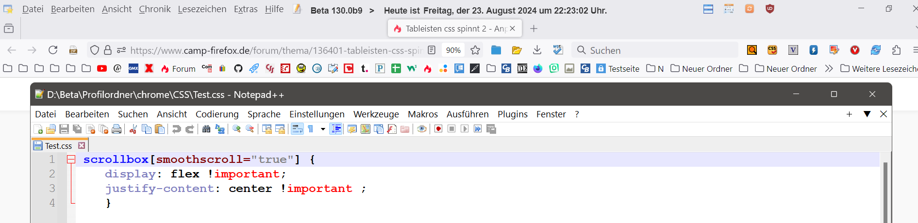

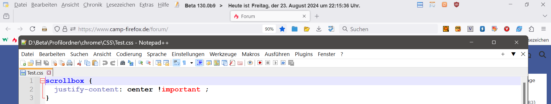

    Ich kann von hier aus nur raten; aber erstmal wird die Variable --ug_tabs_position in deinem geposteten Code nirgends angewendet, und zum anderen versteh ich nicht ganz weshalb du das Attribut [smoothscroll="true"] benutzt.
    Kannst evtl. mal das spasseshalber testen:
    #tabbrowser-tabs:not([overflow]) {
    scrollbox[orient="horizontal"] {
        justify-content: var(--ug_tabs_position, initial) !important;
