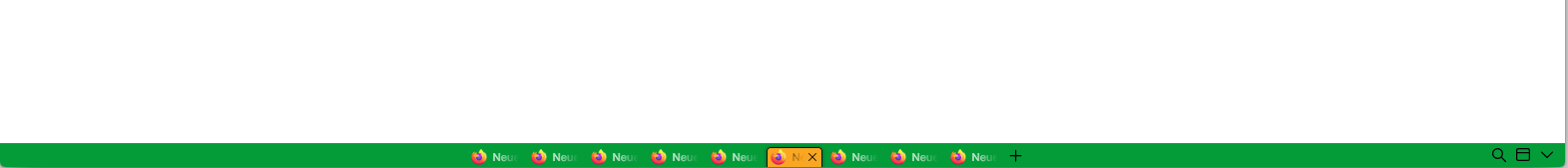

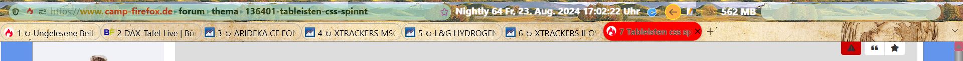

    Bisher wurden verbleibende Tabs immer in der Mitte gruppiert. Wenn also nur noch ein Tab aufgerufen ist, steht dieser genau mittig. Jetzt "klebt" er oder auch noch andere an der linken Seite.

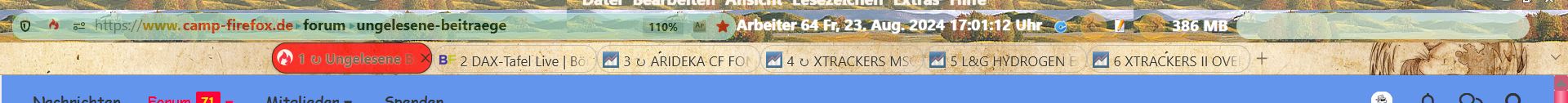

    Hier ists noch richtig im 129.0.2
    und so sieht es im Nightly aus

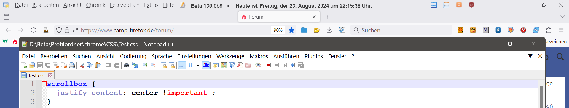

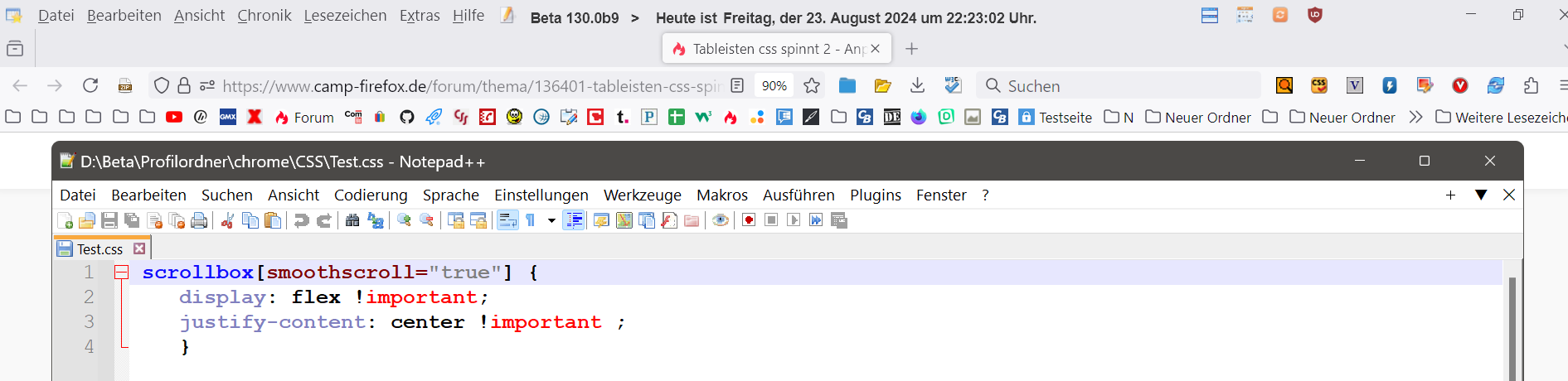

    Ich kann von hier aus nur raten; aber erstmal wird die Variable --ug_tabs_position in deinem geposteten Code nirgends angewendet, und zum anderen versteh ich nicht ganz weshalb du das Attribut [smoothscroll="true"] benutzt.
    Kannst evtl. mal das spasseshalber testen:
    #tabbrowser-tabs:not([overflow]) {
        --ug_tabs_position: center;
    scrollbox[orient="horizontal"] {
        justify-content: var(--ug_tabs_position, initial) !important;
