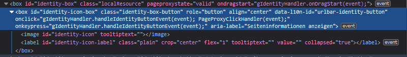

  • Aufdröseln :!:
    Ich habe mal zwei Screenshots gemacht und habe Fragen dazu!
    about:about
    Man schauen auf die Zeile label
    bei value steht nix! und dahinter collapsed="true"
    Nun about:addons
    Wie man hier unschwer erkennen kann, steht in der Zeile label
    bei value="Firefox" und der Eintrag collapsed="true" fehlt ganz.
