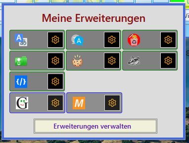

neue Schaltfläche "Einheitliche Erweiterungen"
  • musste ich wieder anpassen
    Die Frage wie über mir stelle ich mir grad auch. Was ich eingebracht habe, nutze ich so aktuell auch bei der Nightly. Du hast ja einen ganz eigenen Stil, der laut Bild größer ist (als meiner).
    Das einzige was mir auffällt, dass bei "Google" unten das Zahnrad 1 oder 2 Pixel nach rechts entrückt ist zu den anderen.
    (ist mir nicht unbekannt, weil diese Sektion teils anders bearbeitet werden muss)
  • aber anpassen wofür , Firefox 110.0 ?
    Version 111 und 112, 110 nicht getestet.
    Danke auch, und wenn anpassen, warum auf dieses "interessante" Design?
    Weil es Spaß an der Freude ist. ;) :)
    Deswegen hatte ich betont, nach Vorlage von...... ;)

  • 110 nicht getestet.
    Sieht hier so aus, mit pers. Note oben ;)
