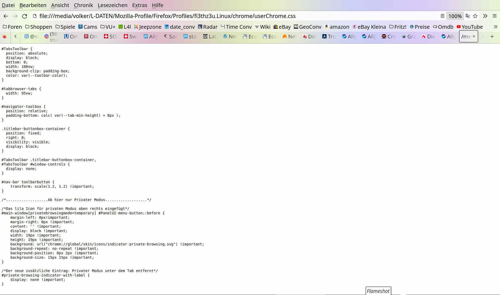

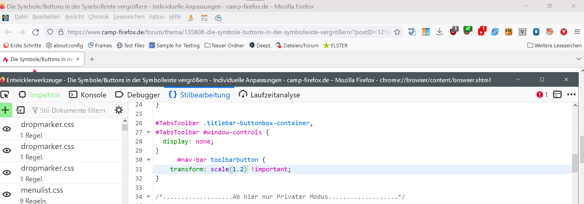

Gut, dann muss es an meiner .css liegen. Ich schaul mal nach - bzw. werde mal probehalber eine Vanilla-css einpflegen (nur Tabs unten)..

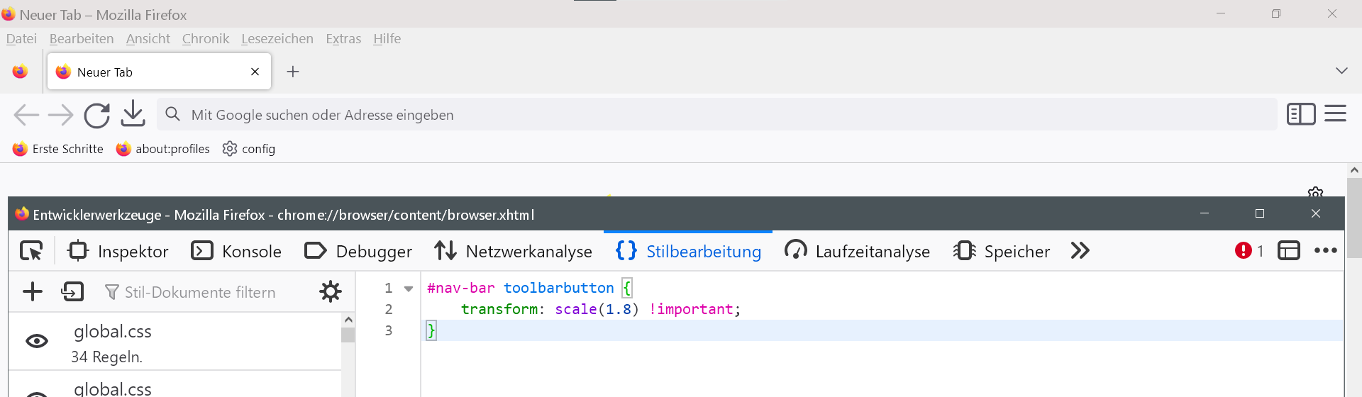

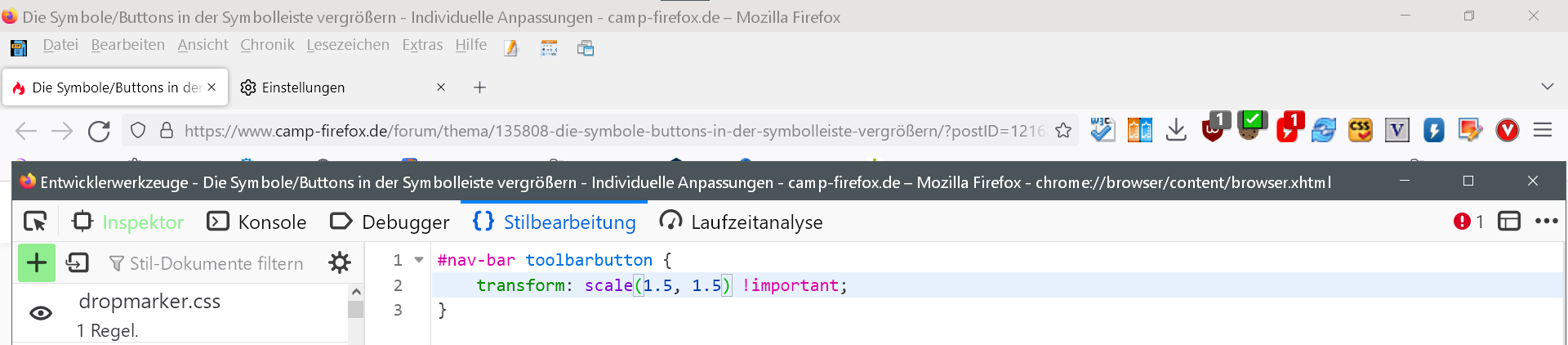

Wenn beide Parameter der scale()-Funktion identisch sind, muss man da nichts doppelt angeben. Das reicht also:
transform: scale(1.2) !important;
habe jetzt nur die Tabs unten
Danke für den Hinweis

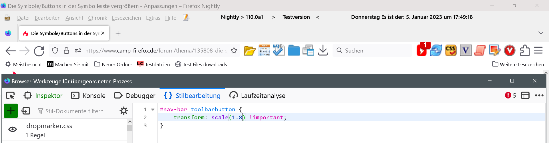

Sämtliche Codes raus genommen in 108.0.2, außerdem in beta und Nightly versucht, es ändert sich nichts. Den Code kann ich so nicht verwenden.

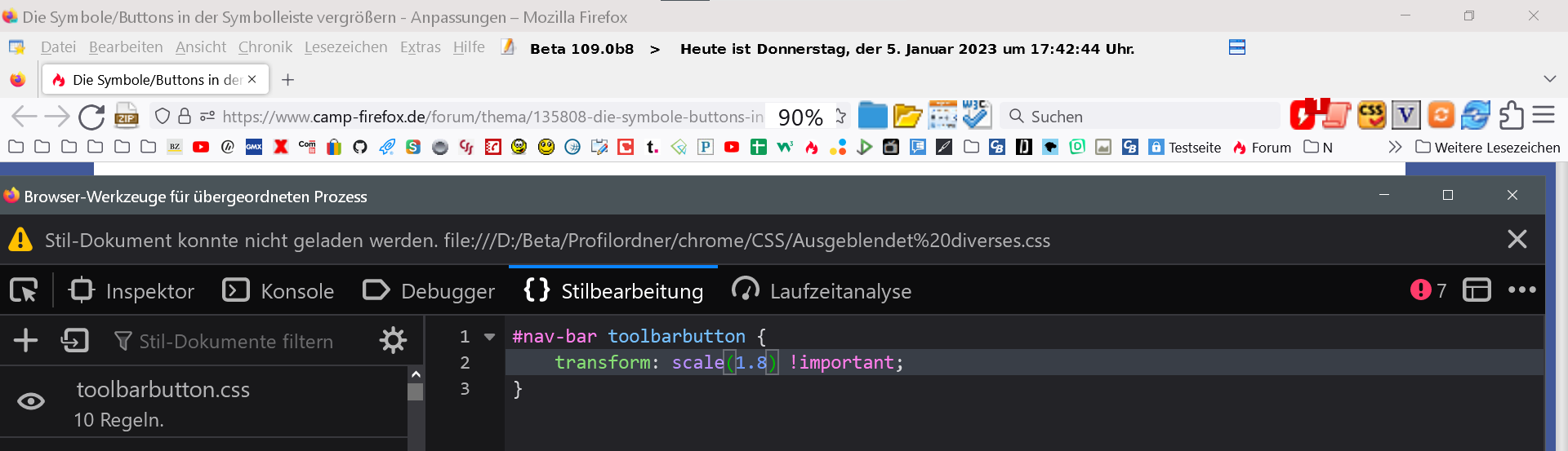

Auch in der Beta kein Problem:
Extra mal auf 1.5 gestellt.

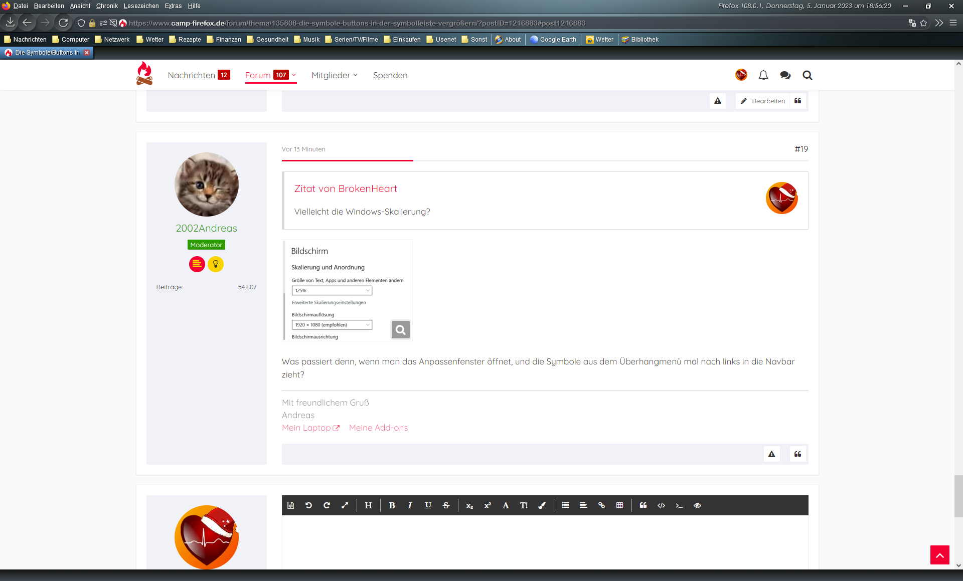

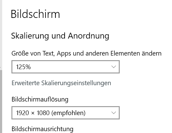

 .2002Andreas: Vielleicht die Windows-Skalierung?

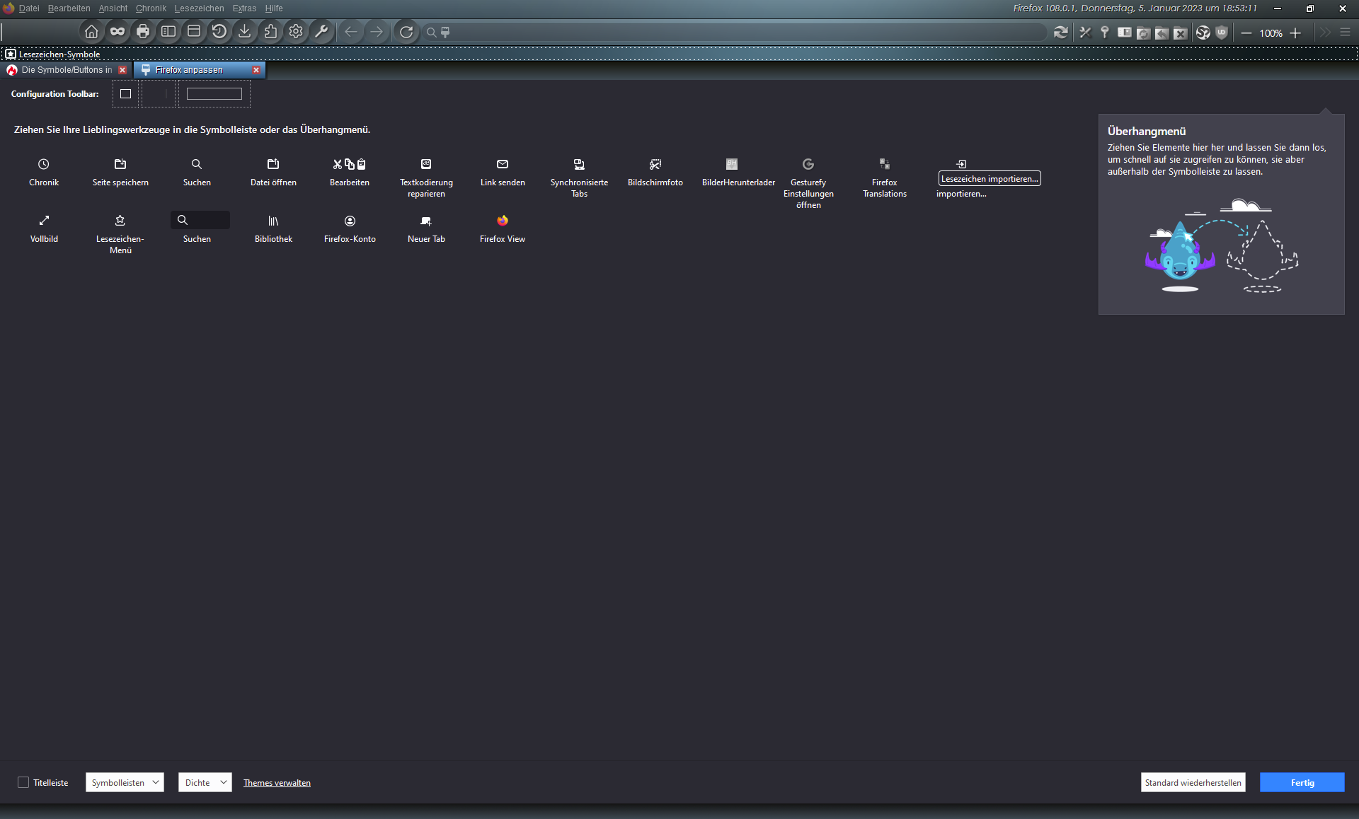

Was passiert denn, wenn man das Anpassenfenster öffnet, und die Symbole aus dem Überhangmenü mal nach links in die Navbar zieht?
Das funktioniert so nicht, da alle Symbole im Anpassungsfenster an ihrer ursprünglichen Position vorhanden sind. Wenn man dann die Anpassung beendet, dann erweitert sich (mit Animation) die Url-Bar auf fast die gesamte Breite:
