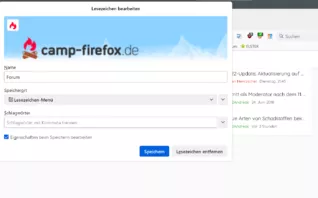

    Hallo Zusammen,
    ich bin auf der Suche nach einer Lösung für die zu kleine Anzeige meiner zu zahlreichen Lesezeichen Ordner im Lesezeichen bearbeiten Bereich. Das Dropdown lässt sich leider nicht wie in Chrome vergrößern. Gibt es hier eine Möglichkeit mittels Einstellungen oder Add-Ons?
    lg, Markus
  • Das Panel, welches sich bei Klick auf den Stern in der Adressleiste öffnet.
    Ah, das ist gemeint, das habe ich schon ewig nicht mehr benutzt, ich bearbeite Lesezeichen entweder im Lesezeichen-Manager, oder per rechtsmausigem Klick und Lesezeichen bearbeiten…, liegt wohl daran, weil ich das Add-on Bookmark Tab Here zum Speichern von Lesezeichen verwende.

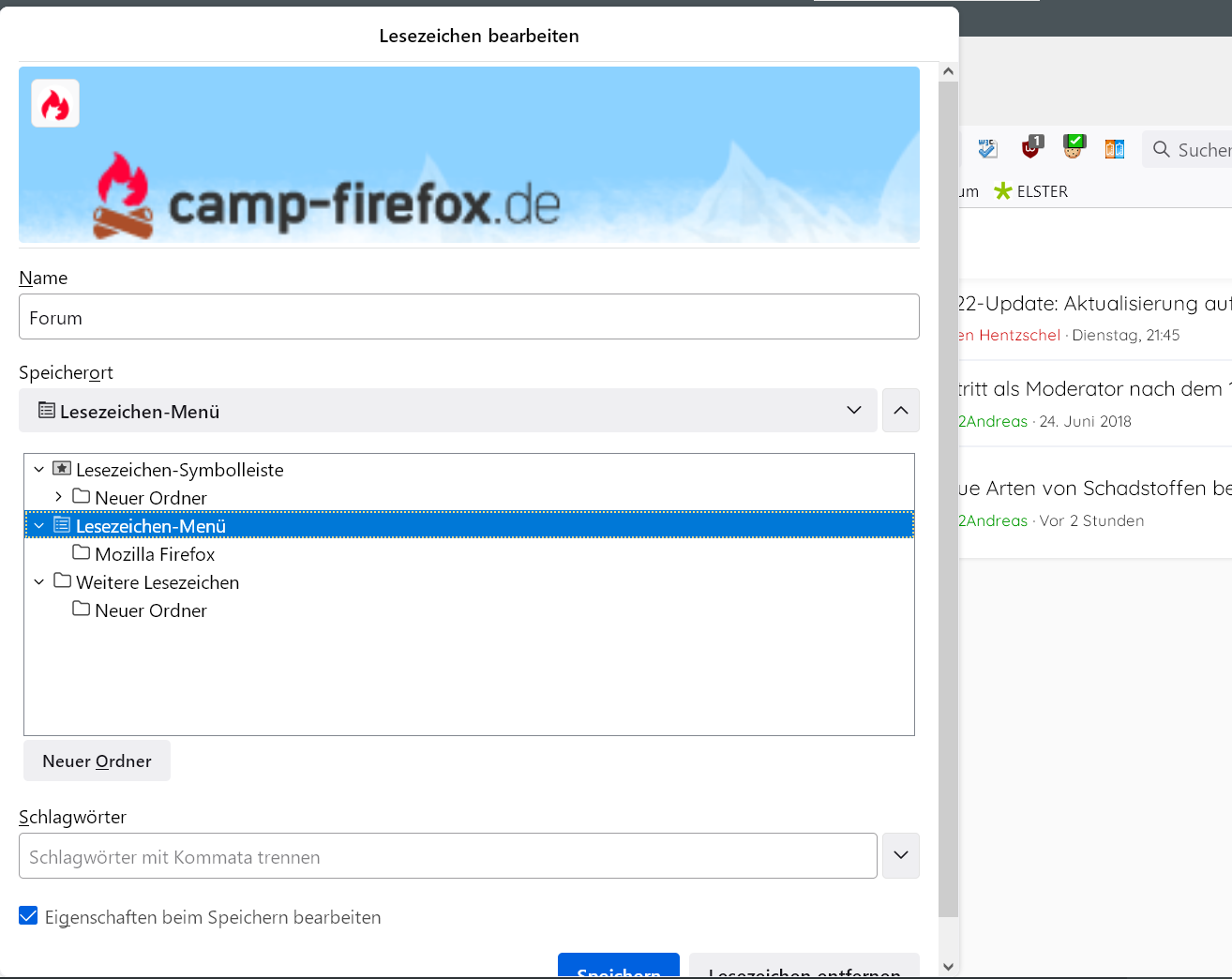

  • Ich glaube der OP meint evtl. das hier, ähnlich wie Andreas's Vorschlag , s. Anhang .
    Nehmen wir noch Wetten an ? ;)
    #editBMPanel_folderTree {
    min-height: 550px !important;
    Einmal editiert, zuletzt von Horstmann (24. Oktober 2022 um 12:33)
  • Welches Problem soll schon gemeint gewesen sein? Natürlich das, welches der Themenersteller in Beitrag #1 beschrieben hat. Und Lösungsvorschläge gab es nur zwei, die im Endeffekt beide ziemlich genau das Gleiche machen (einer setzt halt ein Element höher an als der andere). Andreas hat halt das ganze Panel noch breiter gemacht, aber lässt man das weg, habt ihr beide das gleiche Ergebnis, bloß mit anderen Beispiel-Werten. :/
