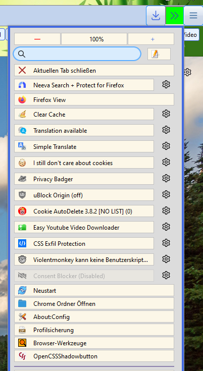

Dann sind bei mir alle Buttons da, wo sie sein sollen. Beende ich den Anpassungsmodus, schlittern alle Buttons wieder ins Überhangmenü...  ![]()
Was passiert denn, wenn man das Anpassenfenster öffnet

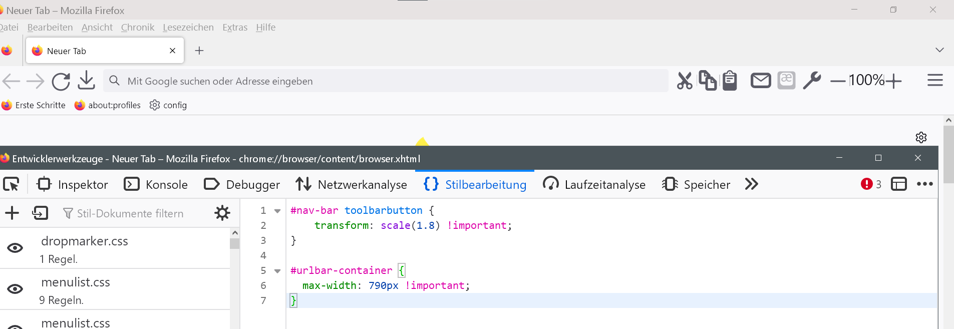

Gebe ich der Urlbar eine feste Breite, dann werden die Icons alle wieder angezeigt.
In allen meinen Profilen wo mehr Icons schon vorhanden sind, passiert das aber nicht. ![]()
Die Breite habe ich angepasst, der Platz danach bleibt leer, alle Button verschwinden im Überhangmenü.  ![]()
Sogar die Dearch-Bar ist dann auch da.

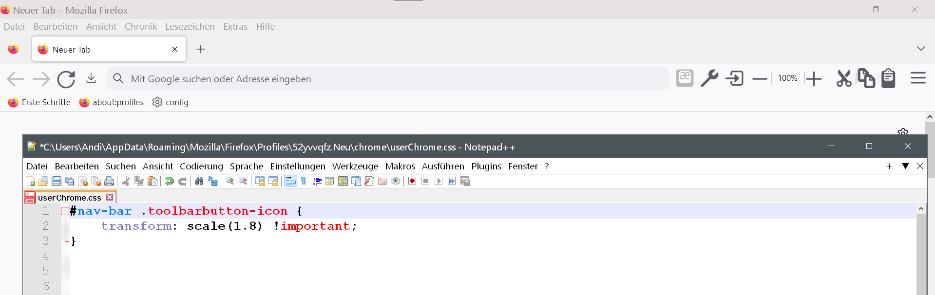

Danke, Andreas, das funktioniert.
Na endlich, hätte mir ja auch schon mal früher einfallen können ![]()
Freut mich aber, dass damit wohl eine Lösung gefunden wurde.
Jepp. Applaus-Applaus. Funktioniert einwandfrei. Danke.  ![]()
Freut mich wenn ich dir damit helfen konnte, war gern geschehen ![]()
