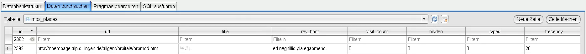

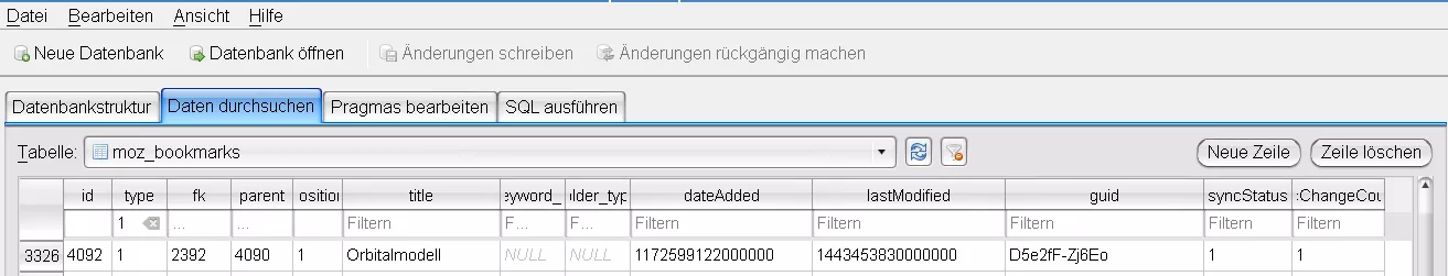

  • Danke für den Tipp mit der Datei "places.sqlite".
    Ich habe dort mal reingeschaut. Ich finde dort den Namen des Lesezeichens z.B. "Orbitalmodell" aber erstaunlicherweise finde ich in diesem Datensatz weder die zugehörige Internetadresse noch die IP-Adresse.
    Was habe ich übersehen?
    Im Bild sind alle Spalten sichtbar:
    2 Mal editiert, zuletzt von Bafire (3. Januar 2023 um 22:28)

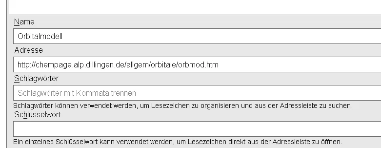

    Wenn ich in Firefox folgendes wähle:
    -> Menü-> Lesezeichen-> Lesezeichen verwalten
    Dann öffnet sich die Bibliothek und dann suche ich dort nach "Orbitalmodel" (Was der Name des Lesezeichens ist).
    Dann zeigt es mir in der Bibliothek die Internetadresse an:
    Woher hat jetzt Firefox die Internetadresse "http://chempage.alp.dillingen.de/allgem/orbitale/orbmod.htm" ?
    Die war wirklich nirgends gespeichert?

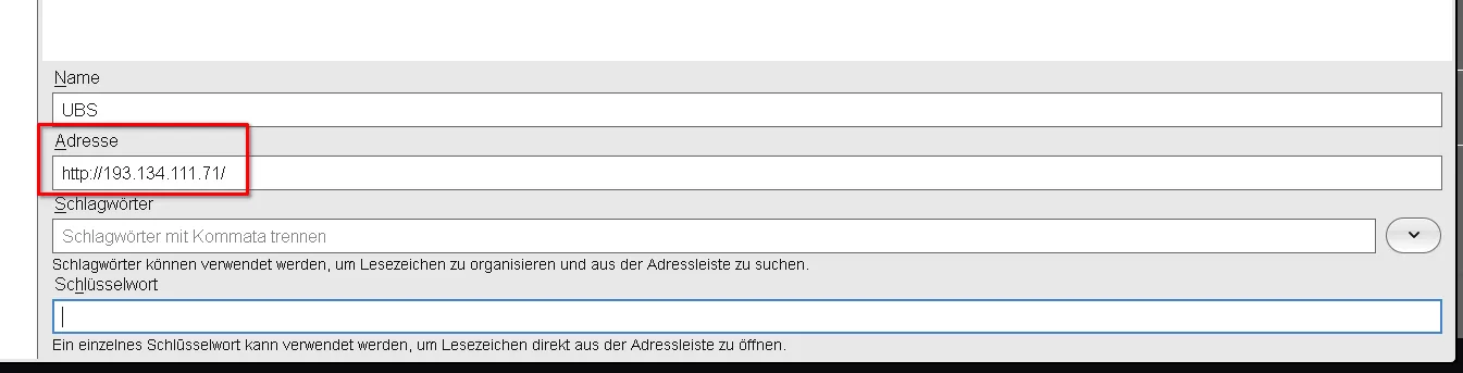

    A) Was wäre jetzt, wenn ich in der Adresszeile des Browsers die IP Adresse (z.B. 193.134.111.71) eintippen würde? Könnte ich damit die durch den Trojaner verursachte Änderung des DNS-Servers ("siehe oben: 1.") austricksen/umgehen?
    Und wenn ja:
    B) Wie wäre es , wenn ich ein Lesezeichen erstellen würde, das nicht die Internetadresse im Feld Adresse enthält, sondern die IP Adresse:
    Könnte ich mit diesem Lesezeichen auch die durch den Trojaner verursachte Änderung des DNS-Servers ("siehe oben: 1.") austricksen/umgehen?

    Du hast übersehen, dass die Datenbank places.sqlite mehr als eine Tabelle besitzt und es eine Beziehung zwischen diesen Tabellen gibt.
    Lesezeichen werden in der Tabelle moz_bookmarks gespeichert. Jeder Eintrag hat eine ID in der Spalte fk stehen. Dabei handelt es sich um das Kürzel für den sogenannten Foreign Key, also die ID, welche einen Datensatz in einer anderen Tabelle referenziert. Das ist die ID aus der Tabelle moz_places. Du musst also in der Tabelle moz_places nach dem Datensatz suchen, der in der Spalte id das stehen hat, was in moz_bookmarks in der Spalte fk zu finden ist.
    Mit der DNS- und Trojaner-Thematik haben Lesezeichen aber nichts zu tun. Und deine Frage bezüglich Speicherung der IP-Adresse statt Domain als Lesezeichen-Ziel ist auch höchstens theoretischer Natur, denn du suchst dir wohl kaum extra die IP-Adresse der Websites, die du als Lesezeichen speichern möchtest, um diese anstelle der Domain abzuspeichern. Das wäre auch sehr unpraktisch. Alleine unser Forum war im Jahr 2022 je nach Zeitpunkt unter drei ganz unterschiedlichen IP-Adressen zu erreichen. Und selbst wenn du die IP-Adresse hättest, könntest du darüber in den meisten Fällen gar nicht die gewünschte Website aufrufen. Probier's mit unserem Forum. Die aktuelle IP-Adresse ist 89.58.61.70.
  • Jeder Eintrag hat eine ID in der Spalte fk stehen. Dabei handelt es sich um das Kürzel für den sogenannten Foreign Key, also die ID, welche einen Datensatz in einer anderen Tabelle referenziert. Das ist die ID aus der Tabelle moz_places.
    Vielen Dank. Damit habe ich es nun gefunden:

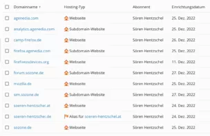

    Wieso denn das?
    Aus dem gleichen Grund wie auch die dynamische IP von Privatnutzern (wie z.B. meine) immer wieder wechselt?
    Oder ist es eine aktive Entscheidung vom Forum die IP zu gegebener Zeit zu wechseln?
    Tatsächlich. Ich bin baff. So etwas habe ich nicht erwartet.
    Wie kommt es, dass die aktuelle IP nicht via IP-Adresse direkt aufrufbar ist?

  • Wieso denn das?
    Dürfte mit Serverumzügen zusammenhängen, denke ich.
    Richtig, auf Grund von Server-Wechseln. Siehe hier und hier.
    Auf einem Server können beliebig viele Websites liegen. Und der Server muss entscheiden, welche Website aufgerufen werden soll. Das geschieht anhand der Domain. Hier ein Screenshot der Domains, die ich alle unter der gleichen IP-Adresse verwalte:

  • Und deine Frage bezüglich Speicherung der IP-Adresse statt Domain als Lesezeichen-Ziel ist auch höchstens theoretischer Natur, denn du suchst dir wohl kaum extra die IP-Adresse der Websites, die du als Lesezeichen speichern möchtest, um diese anstelle der Domain abzuspeichern. Das wäre auch sehr unpraktisch. Alleine unser Forum war im Jahr 2022 je nach Zeitpunkt unter drei ganz unterschiedlichen IP-Adressen zu erreichen. Und selbst wenn du die IP-Adresse hättest, könntest du darüber in den meisten Fällen gar nicht die gewünschte Website aufrufen. Probier's mit unserem Forum. Die aktuelle IP-Adresse ist 89.58.61.70.
    Nehmen wir mal an, ich suche mir die IP der heikelsten Webpage heraus, speichere sie ab und hoffe, das die Bank möglichst selten den Server wechselt und stelle des weiteren fest, dass ich glücklicherweise über diese IP auch direkt auf der Homepage lande.
    Allerdings führt die IP nicht direkt zur Log-in Seite. Also muss ich ja via Link auf der Homepage zur Log-in Seite navigieren.
    Frage: In diesem Fall steckt doch hinter dem Link auch wieder eine Domain. Würde ich jetzt durch das Anklicken dieses Links auf der richtigen Seite nicht trotzdem wieder auf die falsche Seite umgeleitet?

  • Ach, die Frage aus #5. Deswegen habe ich abgewunken, denn offensichtlich besteht dieses Lesezeichen, somit muss es angelegt worden sein! Ob nun er oder ein anderer Nutzer an seinem Firefox.
    Die Frage ist sogar Titel gebend für das gesamte Thema.
