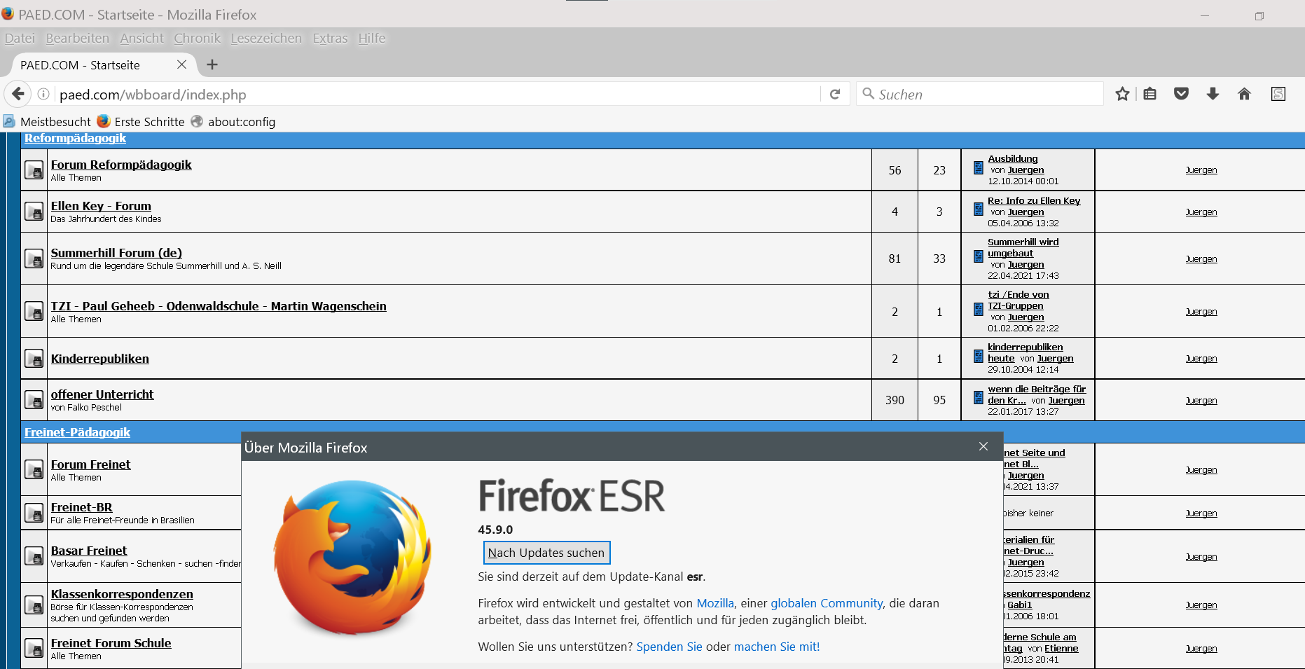

    Mal zurück zu Firefox, insofern du ein Problem in Firefox vermutest. bugzilla wurde schon genannt.
    Da aber das Problem auch in einer aktuellen Version mit vollkommen unterschiedlicher Hardware auftritt, würde ich den Fehler nicht zwingend bei der Hardware suchen. Es kann Firefox sein - was du selbst herausfinden kannst, in dem du ältere Versionen testest, das wäre auch mittels mozregression machbar - und zwar gezielt. Sollte es immer falsch dargestellt werden, bleibt nur eine Möglichkeit: die Forensoftware ist veraltet.

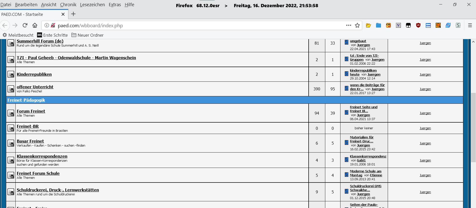

    Bei mir in Edge und Chrome nicht, nur im Fx.

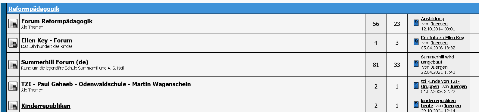

    Für die schwarzen Linien? Das ist überhaupt kein CSS. Das ist HTML, ein <table>-Element mit bgcolor="#000000" und cellspacing="1". Die schwarzen „Linien“ sind de facto einfach nur Abstände zwischen den Zellen einer Tabelle mit schwarzem Hintergrund.
    sagt wer? Siehe meinen Screenshot oben.

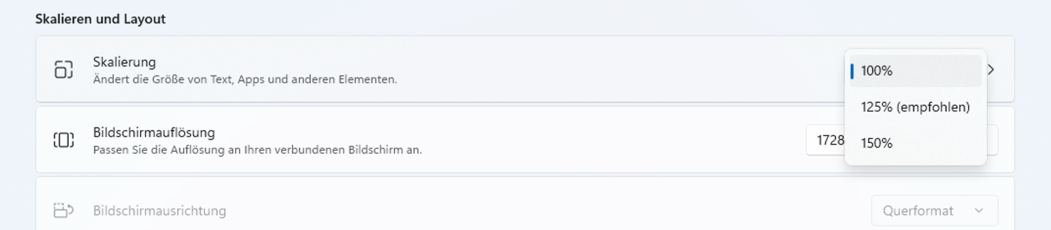

    Auf Geräten mit vorinstalliertem Windows ist eine Einstellung mit einem Wert größer als 100 Prozent nicht selten Standard. So sieht es bei mir aus:
    Da sind 125 Prozent Standard (empfohlen).

  • Du hast die von mir verlinkte Firefox-Erweiterung gesehen? Damit kannst du den Zoom auf das Prozent genau verändern.
    Ich hab das jetzt in 1% Schritten von 90% an ausprobiert. Ab 132% ist das Problem scheinbar weg.
    Ich kann aber auch direkt ohne Plugin 133% Zoom in Firefox einstellen. Das Plugin macht es halt jedesmal automatisch wenn ich es entsprechend konfiguriere. (Alles bei 150% Windows 10 Skalierung)
    Man kann so natürlich zurecht kommen. Schöner wäre allerdings ein Fix seitens Mozilla. Mal sehen ob es dazu kommt. :)

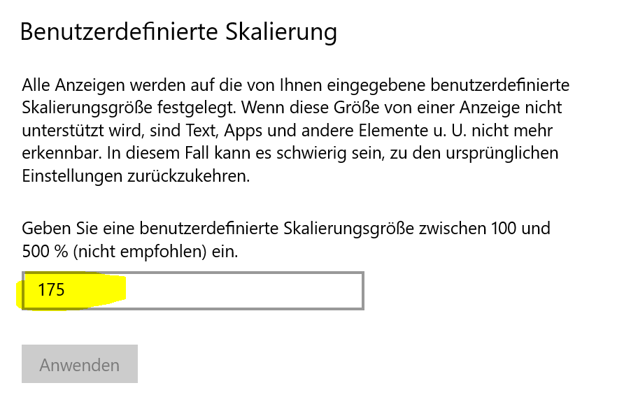

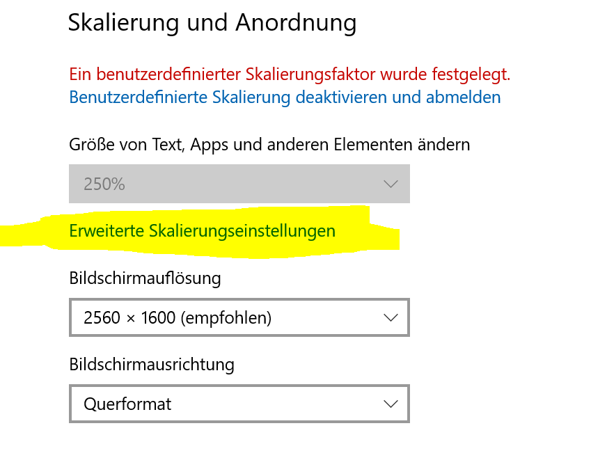

    Das bietet Windows nicht an.
    Von Haus aus kann Windows 10 (Home) das durchaus, sogar per GUI. Deinen Screenshot kann ich nicht einordnen, k.A. was der zeigt.
    Falls Windows wie mache ich das?
    -> EInstellungen (z.B. per Startmenü und dort das Zahnrad-Symbol)
    -> System
    (-> Bildschirm - ist aber als erste der Möglichkeiten i.d.R. bereits ausgewählt/aktiv)
    -> ggf. etwas runterscrollen zu "Skalierung und Anordnung" und dort "Erweiterte Skalierungseinstellungen" anklicken
    -> dort wiederum im unteren Teil einen Skalierungsfaktor eingeben, der einigermaßen frei wählbar ist:
    (Wie man erkennen kann, arbeite ich hier mit 175% (Notebook mit 16"-Bildschirm mit 2560 * 1600 Pixeln, was mir bei 100% schon zu fein und zu klein wird, um zügig lesen zu können, ggf. um überhaupt noch etwas lesen zu können. BIn halt keine 30 mehr oder wie immer man das sagt ;)
    -> Auf "Anwenden" klicken:-)
    Etwas probieren und ggf. mit einem anderen Wert wiederholen.

    Stimmt. Das hatte ich übersehen, weil die Skalierung hier immer auf 100% steht. In Windows 11 (Pro) sieht das dann ein wenig anders aus:
    Beachte aber die Warnung. Erfahrungsgemäß ist bei Werten ungleich 100% mit seltsamen Effekten wie dem hier beschriebenen zu rechnen. Hintergrund siehe den verlinkten Artikel oben.
