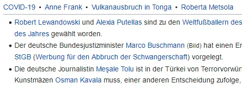

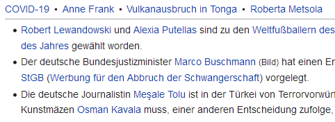

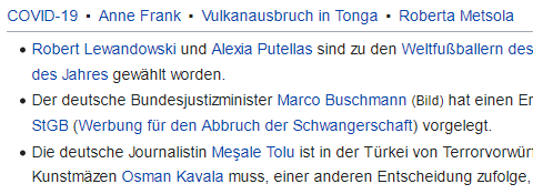

    Hallo!
    Mir ist in der aktuellen Beta-Version aufgefallen, dass das Schriftbild schlechter ist als in der Final-Version des Browsers.
    Es ist kein riesiger Unterschied aber vor allem bei textlastigen Seiten wie der Wikipedia für mich offenkundig.
    Ich habe mal ein paar Vergleichs-Screenshots gemacht, hoffentlich könnt ihr erkennen was ich meine.
    Die Buchstaben scheinen enger beisammen zu stehen und etwas unschärfer zu sein. An meinen Clear-Type-Einstellungen habe ich
    nichts geändert, es fällt auch vor allem bei dieser einen Schriftart auf (Arial, Helvetica?)
    Beta:
    Final:
    Beta:
    Final:
    Wurde dahingehend in der Beta eine Änderung vorgenommen, die das beeinflussen könnte?
    Am Anfang dachte ich erst, dass ich es mir einbilde aber im direkten Vergleich beim Umschalten zwischen den Bildern ist es mir definitiv aufgefallen.

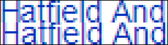

  • Die Buchstaben scheinen enger beisammen zu stehen und etwas unschärfer zu sein.
    Das kann ich zumindest für die Screenshots bestätigen. Wenn man den gleichen Bildausschnitt nimmt, dann erkennt man, dass es da deutliche Unterschiede im Rendering gibt:
    (oben die Beta und unten die Final)

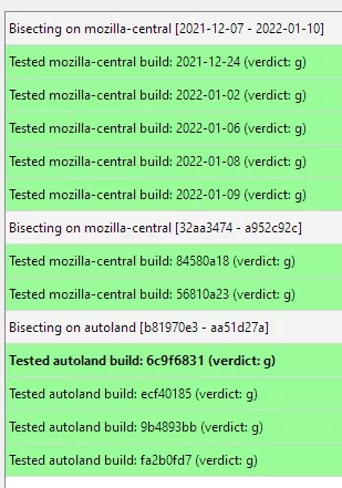

    Heißt das, dass das Problem in der Nightly-Version gar nicht mehr besteht? Dann würde ich die nächste Beta-Version abwarten und damit nochmal testen. Wenn das Problem damit immer noch auftritt, würde ich doch noch mit mozregression testen.

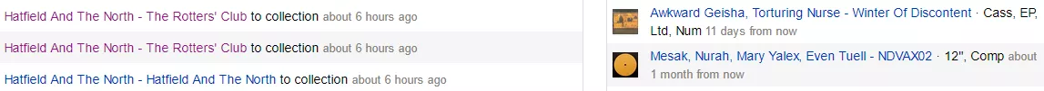

  • Also in der aktuellen Beta 5, frisch installiert, ist es nach wie vor. In der Nightly tatsächlich nicht.
    Hier ein neuer Vergleich:
    Beta:
    Nightly:
    Beta:
    Nightly:
    Ich finde dass man es bei den Wörtern "Hessle" und "Awkward" am besten erkennen kann.
    Das mit Mozregression werde ich wohl morgen erst machen, habe heute noch einen wichtigen Termin vor mir auf den ich mich noch vorbereiten muss.
