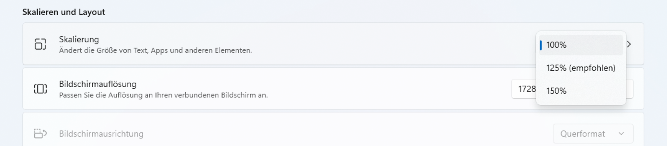

Windows selbst empfiehlt mir auch 150% Skalierung.
Nochmal: Hast du mal manuell einstellbare Zwischenstufen wie z.B. 140% oder 175% o.ä. probiert?
Wenn es mit 150% nicht gut aussieht, aber mit 100% oder 200% schon, hilft ja vielleicht ein Zoomfaktor von 160% o.ä.

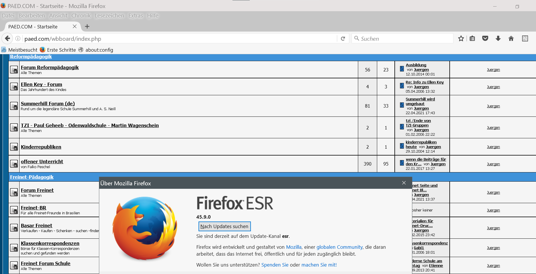

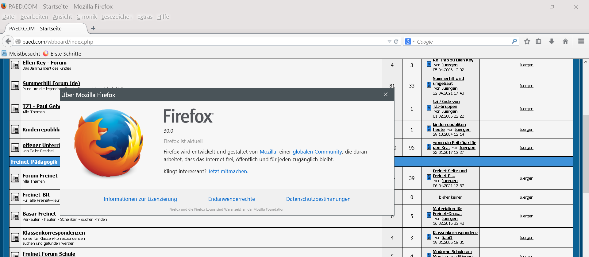

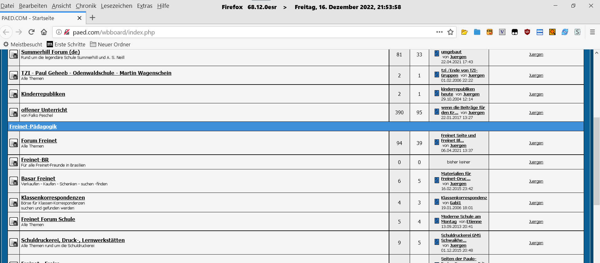

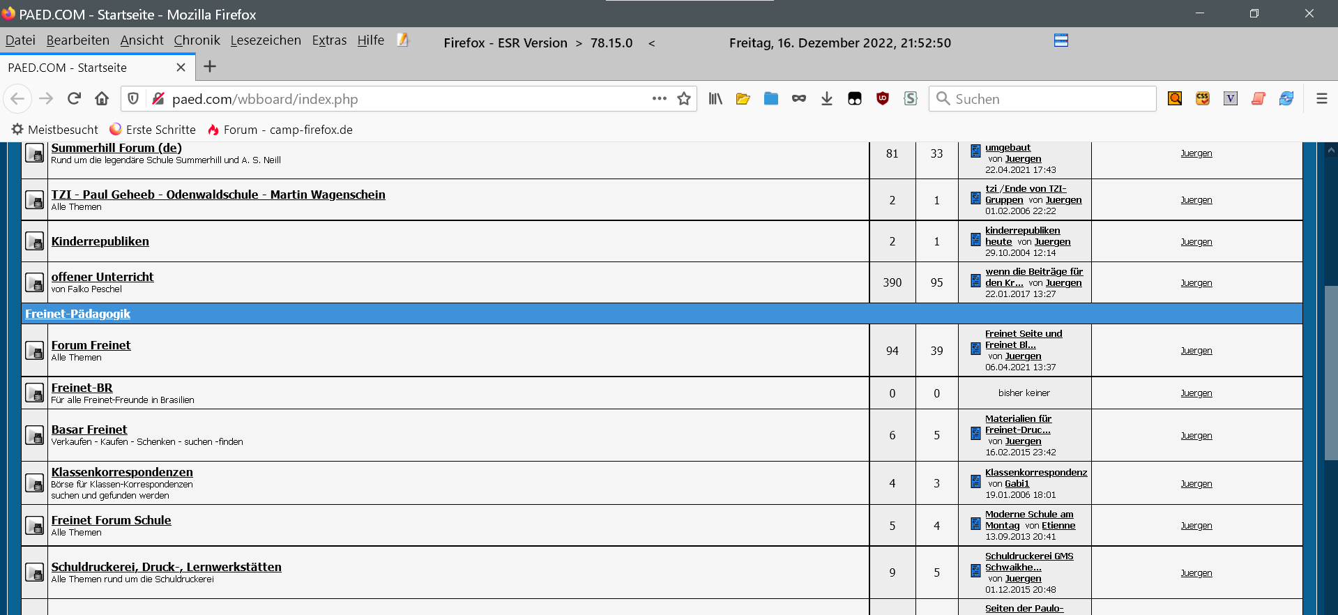

du ältere Versionen testest
Fx 78
Fx 68
Fx 52
Fx 45
Fx 30
Alle mit unterschiedlichen Linien hier.

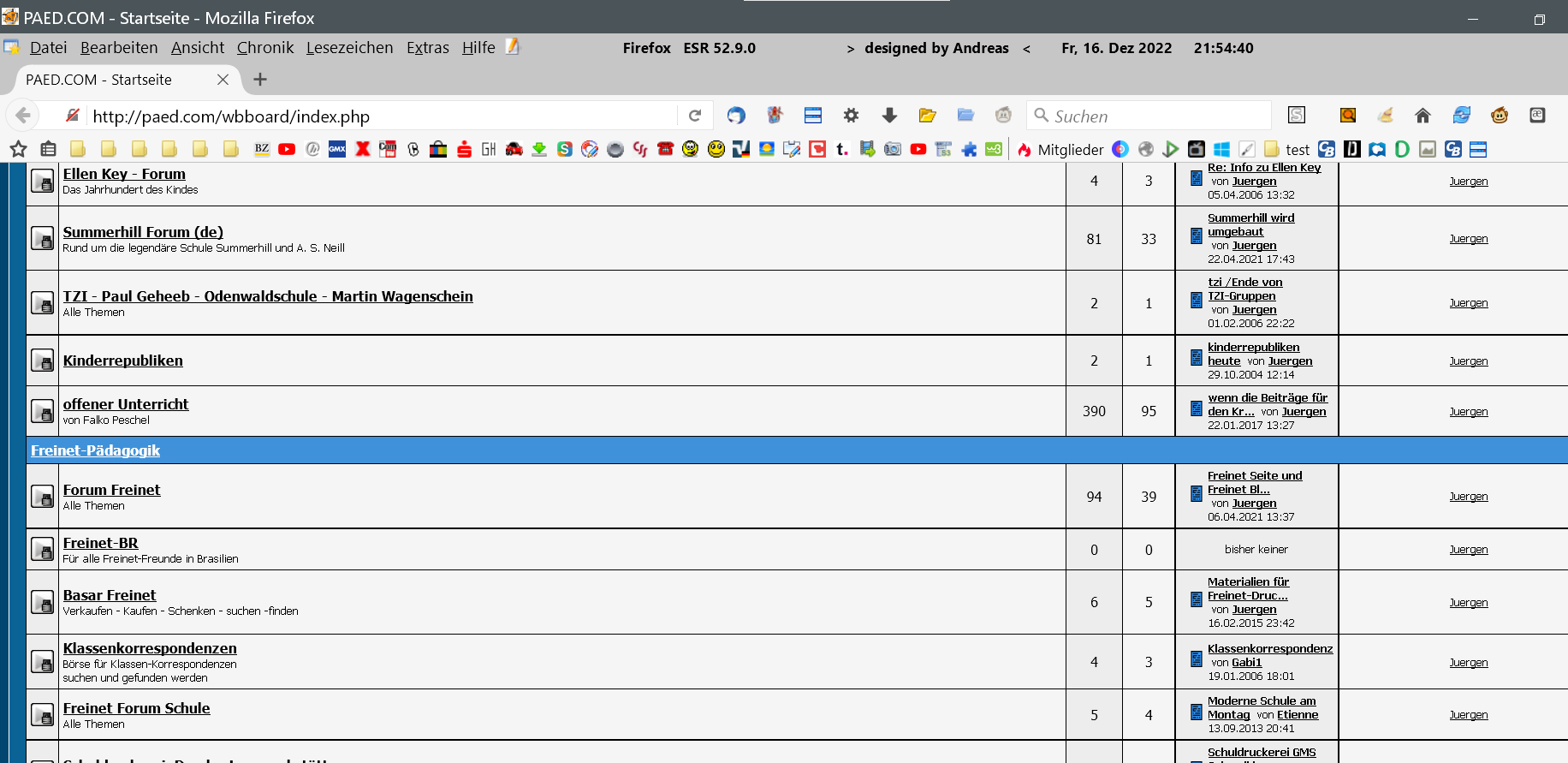

Vorweg, eine Erklärung habe ich dafür leider nicht.

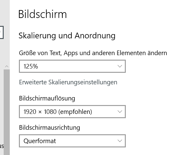

Win10
Skalierung: 125%

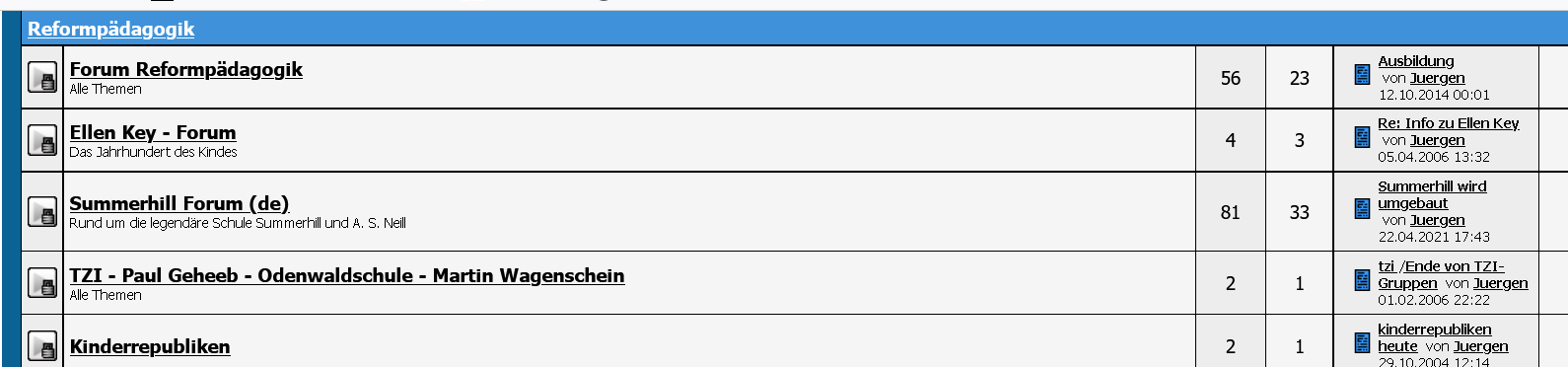

Neues Profil Fx 108
Zoom: 100%
Die oberen beiden Linien, und eine der senkrechten Linien rechts sind dicker.

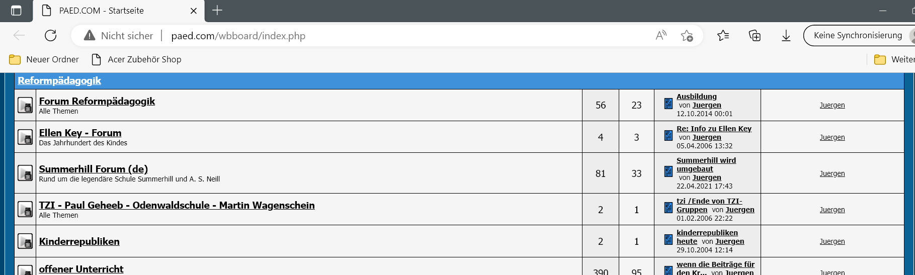

Google Chrome:
Zoom: 100%
Alle Linien sind gleich dick.
Ebenso im Edge:
Auch im aktuellem Nightly sind die Linien unterschiedlich:
Hallo

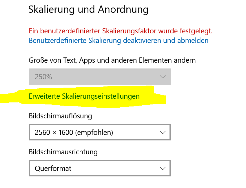

sagt wer? Siehe meinen Screenshot oben.
Das bietet Windows nicht an. Siehe meinen Screenshot oben.

Auf Geräten mit vorinstalliertem Windows ist eine Einstellung mit einem Wert größer als 100 Prozent nicht selten Standard. So sieht es bei mir aus:
Da sind 125 Prozent Standard (empfohlen).

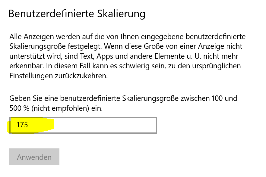

Von Haus aus kann Windows 10 (Home) das durchaus, sogar per GUI. Deinen Screenshot kann ich nicht einordnen, k.A. was der zeigt.
Falls Windows wie mache ich das?
-> EInstellungen (z.B. per Startmenü und dort das Zahnrad-Symbol)
-> System
(-> Bildschirm - ist aber als erste der Möglichkeiten i.d.R. bereits ausgewählt/aktiv)
-> ggf. etwas runterscrollen zu "Skalierung und Anordnung" und dort "Erweiterte Skalierungseinstellungen" anklicken
-> dort wiederum im unteren Teil einen Skalierungsfaktor eingeben, der einigermaßen frei wählbar ist:
(Wie man erkennen kann, arbeite ich hier mit 175% (Notebook mit 16"-Bildschirm mit 2560 * 1600 Pixeln, was mir bei 100% schon zu fein und zu klein wird, um zügig lesen zu können, ggf. um überhaupt noch etwas lesen zu können. BIn halt keine 30 mehr oder wie immer man das sagt
-> Auf "Anwenden" klicken:-)
Etwas probieren und ggf. mit einem anderen Wert wiederholen.
Beim Probieren nicht nur das konkrete Linienproblem berücksichtgen, denn möglicherweise ist das nicht lösbar, weil die Webseite selber die Werte in ungünstiger Weise vorgibt. Am Ende müssen Betriebssystem und Browser irgendwie runden (stand hier schon im Thread), wenn die Pixel laut Webseite sich nicht exakt auf die physischen Pixel des Bildschirm abbilden lassen.
Weil beispielsweise keine 2,6 Bildschirm!-Pixelreihen angesteuert werden können, sondern nur entweder 2 oder 3 ganze Pixel. Und je nach rechnerischer Lage der (im Beispiel) 2,6 Pixel über die Höhe von 3 bzw. 4 Pixeln wird das dann mal auf 2 und mal auf 3 Pixel gerundet.

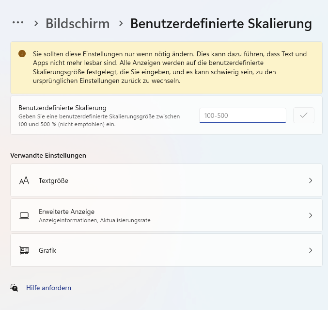

Stimmt. Das hatte ich übersehen, weil die Skalierung hier immer auf 100% steht. In Windows 11 (Pro) sieht das dann ein wenig anders aus:
Beachte aber die Warnung. Erfahrungsgemäß ist bei Werten ungleich 100% mit seltsamen Effekten wie dem hier beschriebenen zu rechnen. Hintergrund siehe den verlinkten Artikel oben.
