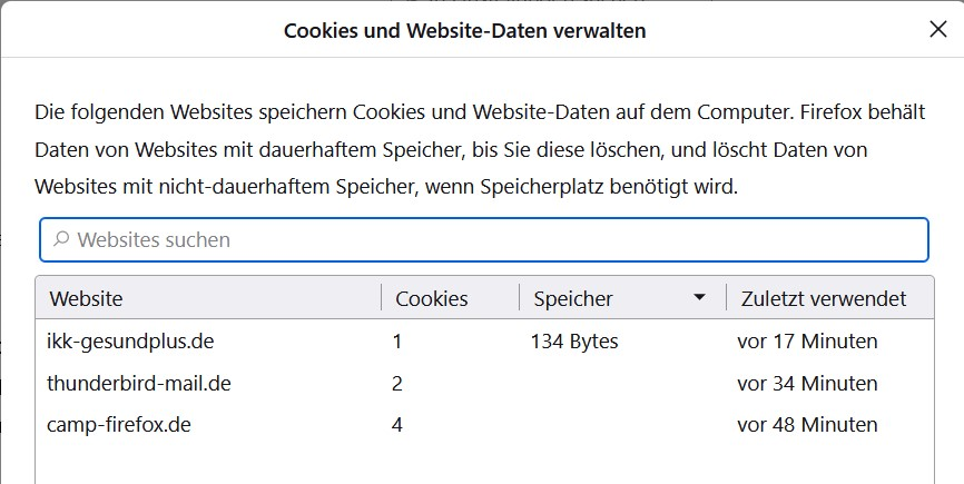

  • Es hat nicht geklappt! :(
    Hier habe ich die Ausnahme eingegeben:
    Während meines Testlaufs waren folgende Cookies vorhanden:
    Dann habe ich den Kurs bei der IKK durchlaufen lassen - erkennbar an dem kleinen grünen Häkchen unter dem linken Bildchen. Morgen könnten ich nun das rechte Bildchen anklicken.
    Dann habe ich mit dem CCleaner mit folgenden Einstellungen eine Bereinigung durchgeführt:
    Nach der Bereinigung hat der CCleaner folgendes Ergebnis angezeigt:
    Wieder auf der Seite der IKK bekam ich die Aufforderung, die Cookies zu akzeptieren:
    Der kleine grüne Haken ist weg. Wenn ich das Video heute nicht noch einmal durchlaufen lasse, kann ich morgen nicht das nächste ansehen:
    Das passiert immer, wenn die Cookies gelöscht werden. Wenn ich alle anderen Cookies einzeln unter "Daten verwalten" lösche und die IKK (und andere) stehen lasse, bleibt der grüne Haken.
    Demnach funktioniert es nicht, dass mit der Ausnahme die Cookies beibehalten werden.
    Viele Grüße von Paula
