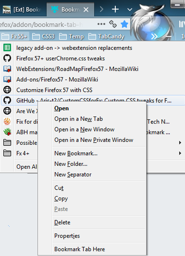

  • Da ich alle Lesezeichen in der Leiste einfüge, hilft mir folgendes:
    Bookmark Tab Here – Holen Sie sich diese Erweiterung für 🦊 Firefox (de)
    Laden Sie Bookmark Tab Here für Firefox herunter. Adds context menu item 'Bookmark Tab Here' to Bookmarks Menus as an alternative bookmarking method. See…
    addons.mozilla.org
    Lesezeichenleiste > aufklappen > rechte Maustaste auf den Zielordner...

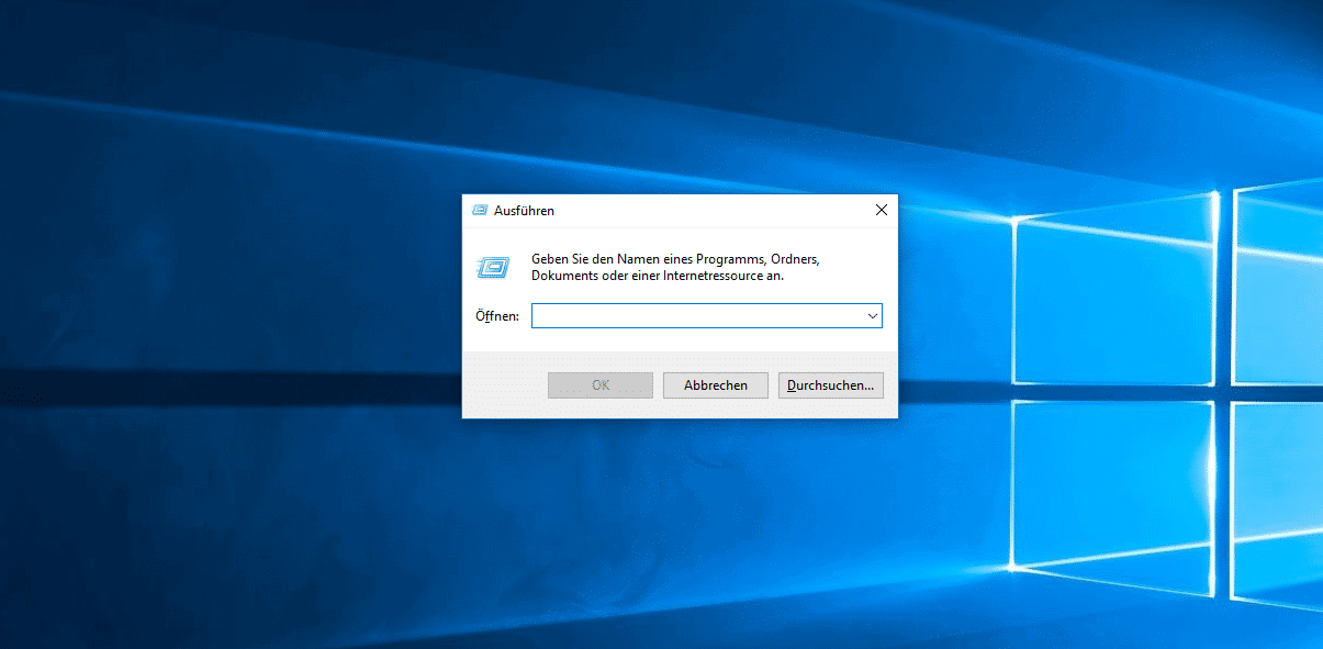

  • Firefox ist hier der mit Abstand einfachste und stabilste Browser. Und es ist sehr einfach, Firefox mitsamt Profil für unterwegs einzurichten (Portable Firefox). Das ist mit anderen Browser gar nicht möglich, mindestens die Passwörter sind weg - aus Sicherheitsgründen, was ich nachvollziehen kann, ist aber ein kleines Ärgernis.
    Wenn du dein Profil, oder die Profile, eingerichtet hast, ist ein Backup ratsam. Nicht nur von Windows, auch wichtige Daten sollten regelmässig gesichert werden.
    Für Firefox wäre das
    %appdata%\Mozilla
    und
    %localappdata%\Mozilla
    Kannst du genau so eingeben in Windows > START (unten links in der Taskleiste) > "Ausführen"
    Öffnen des Startmenüs
    Ausführen-Befehl in Windows 10 aufrufen - BitReporter
    Der "Ausführen" Befehl öffnet ein kleines Fenster, in welchem sich Textbefehle an Windows übergeben lassen. Auf verschiedenen Wegen ist Ausführen erreichbar
    bitreporter.de
    Der Explorer öffnet diese Pfade, und den Inhalt - so wie ist - sichern, Firefox sollte beendet sein.
