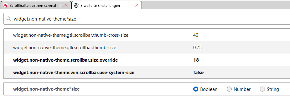

    Hallo, ohne CSS oder Registry lässt sich in about:config auch der Scrollbalken tunen.
    widget.non-native-theme.scrollbar.size.override -> 18
    (0 = System default, aufsteigende Werte verbreitern, 18 entpricht ca. Systemvorgabe)
    widget.non-native-theme.win.scrollbar.use-system-size -> false
    der letzte Tipp hat geholfen. Vielen Dank.

  • Ob als User oder Admin, nach Neustart springt die Einstellung auf -43. Ich habe dank eurer Hilfe über
    -habe 20 eingestellt- einen schönen breiten Balken, der überhaupt nicht diesen -43 entspricht.
