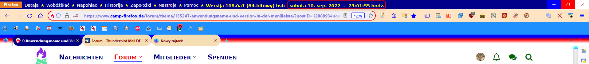

  • Da gab es ein kleines Missverständnis. Ich habe nämlich für blanks einen N-Dash (\u2013) festgelegt, der sich zwischen Datum und Uhrzeit befindet. Wenn ich blanks weglasse, fällt der N-Dash weg, aber das Komma hinter dem Wochentag bleibt.
  • Und in Zeile 61 muss Wersija durch Version oder Firefox ersetzt werden.
    Ja, da war noch Anderes. Aber oben language ist für die entsprechende Sprache zuständig und, das habe ich jetzt nicht getestet, funktioniert da vielleicht etwas nicht in einem deutschen Firefox. Wenn alles nur in Sorbisch ist, wäre das ja keine Fehlfunktion in engerem Sinn.
  • Wird die Uhrzeit einmal alle 5 Sekunden aktualisiert?
    Ja, dafür ist ganz unten die Zeile 72 zuständig. Ändere die 5000 in 1000 und die Zeit sollte sich jede Sekunde aktualisieren.
  • danach habe ich die Anzeige des Monats auf short gesetzt.
    Nö, wenn das schon in einer kleinen Sprache wie Sorbisch möglich ist, dann soll auch soviel Sorbisch wie möglich drin sein. :) Es ist zum Beispiel nicht selbstverständlich für amerikanische Programmierer, dass der Monatsname im Sorbischen immer im Genitiv steht.
    Was das Komma nach dem Wochentag angeht, so wird das sicherlich von Windows bestimmt. Es ist ja das lange Datumsformat.

  • Und jetzt mal meins:
  • Funktioniert leider nicht mit
    Teste bitte mal:
  • @Gabbo Schick ist anders, aber du hast das Problem mit dem Komma nach dem Wochentag bei mir gelöst, auch sonst die .replace-Befehle. Vorher war nur oben einer drin, beim Counter und das auch nur als Kommentar. Das bringt mich weiter. :thumbup:

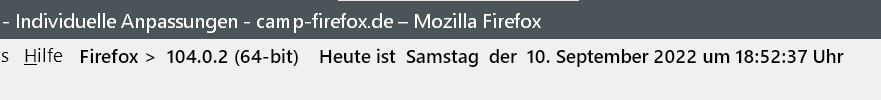

    In Deinem Screenshot ist das Komma nach dem Tag (Samstag) schon zu sehen
    @Gabbo hat es eliminiert:
    JavaScript
    var timestr = new Date().toLocaleDateString( locale , options ).replace(/[\,]/,'');
    Die Methode replace - Gabbo ersetzt das Komma durch einen Bindestrich (\u2011) ich habe dort nur die Anführungszeichen. Wer will, kann ja noch ein Leerzeichen einfügen.

  • Dharkness Mit der Zeile von Gabbo klappt es auch bei kurzem Monat.
