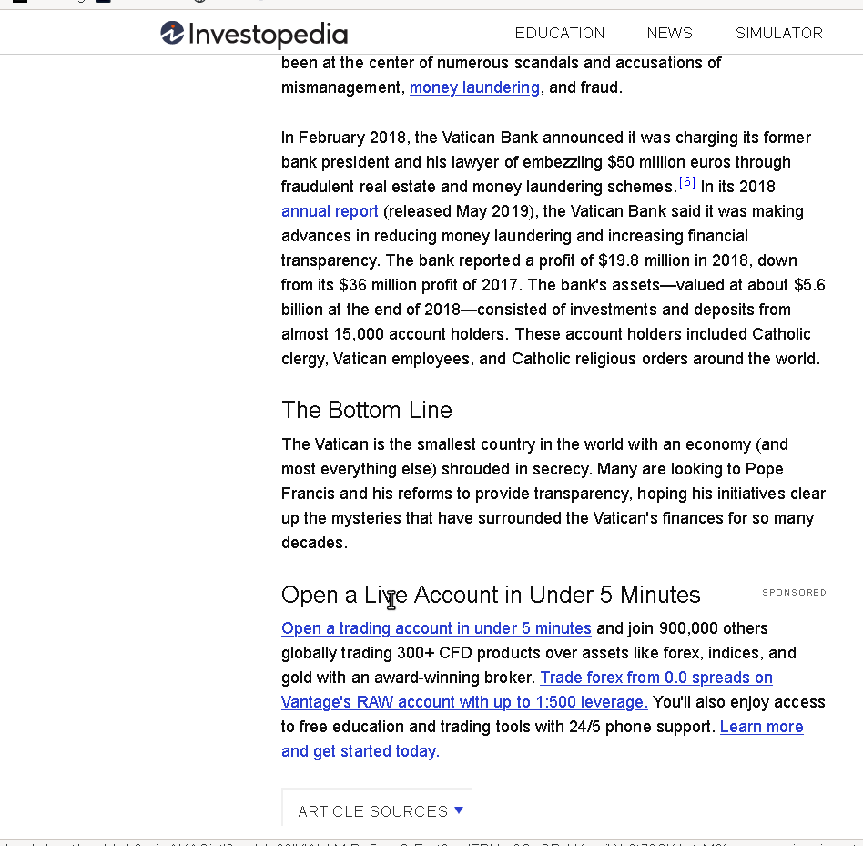

    Wenn ich auf folgender Website Text markieren will, dann verschwindet die Markierung wieder, wenn der Mauszeiger zu weit nach rechts (Edit:) nach links geht und ich muss von vorne beginnen.
    Das Gleiche passiert, wenn ich zu schnell und zu weit nach oben gehe mit dem Mauszeiger.
    Site: https://www.investopedia.com/articles/inves…can-economy.asp
    Hier eine Gif-Animation:

    Achtung: Ihr müsst schon GENAU die Textpassage verwenden, die in der Gif-Animation gezeigt wird.
    Und zwar soll dann in dieser Textpassage von unten nach oben markiert werden. (Also von unten mit der Markierung beginnen.)

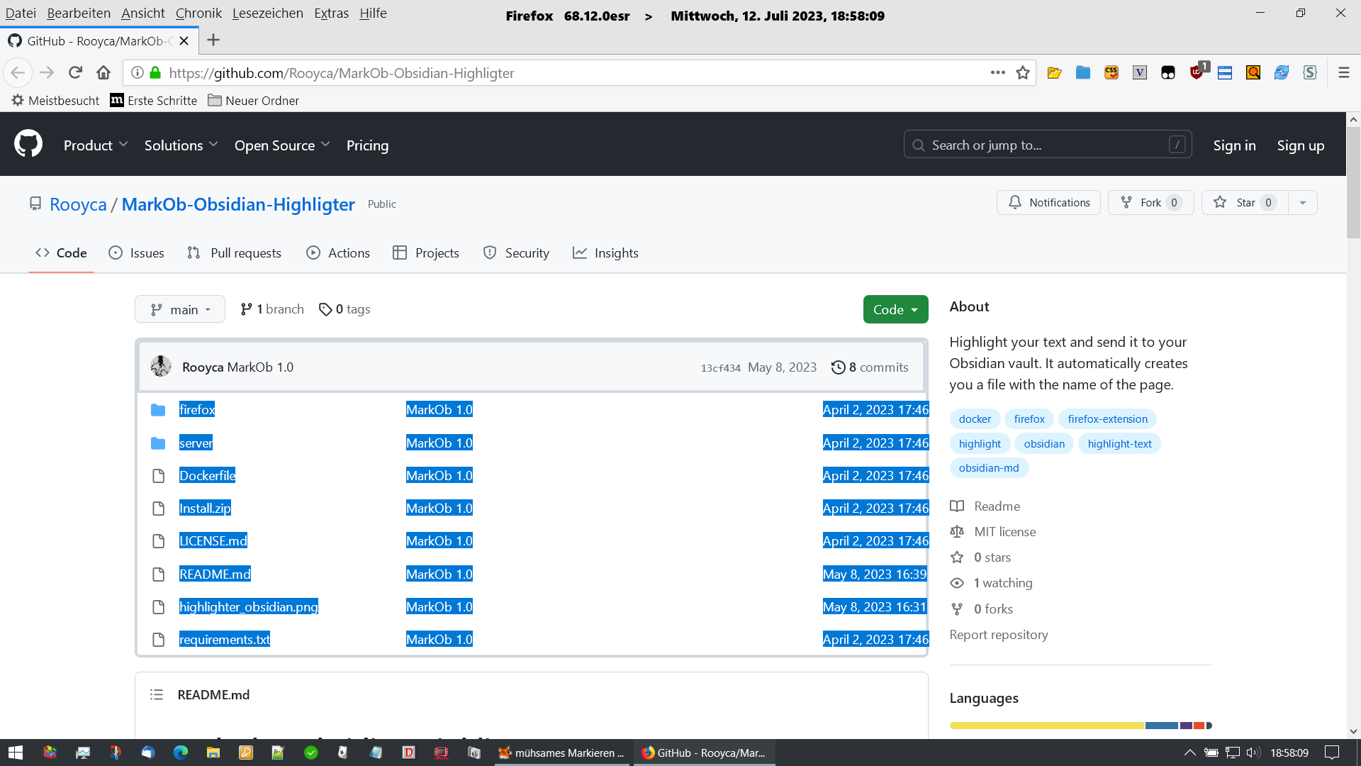

    Die Idee wäre es gewesen, die Tabelle zu markieren und dann mit einem Web-clipper addon auszuschneiden und z.B. als Markdown oder HTM File zu speichern.
    Aber mir fällt einfach grundsätzlich immer wieder auf, dass es beim Markieren ein unerwartetes Verhalten gibt in Firefox. (Nicht nur in Tabellen). Früher war das nicht so (vor 15-20 Jahren).
    Einmal editiert, zuletzt von Bafire (12. Juli 2023 um 18:51)
  • Ja, kann sein, dass es an der Komplexität der modernen Seiten liegt.
    Edit:
    Vielleicht doch nicht.

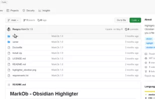

    Vivaldi verhält sich bezüglich Markierung in diesem Fall benutzerfreundlicher:
    GitHub - Rooyca/MarkOb-Obsidian-Highligter: Highlight your text and send it to your Obsidian vault. It automatically creates you a file with the name of the page.
    Highlight your text and send it to your Obsidian vault. It automatically creates you a file with the name of the page. - GitHub -…
    github.com
    3 Mal editiert, zuletzt von Bafire (12. Juli 2023 um 17:18) aus folgendem Grund: Ein Beitrag von Bafire mit diesem Beitrag zusammengefügt.

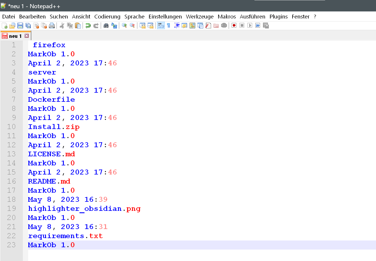

  • Bei Edge funktioniert das ebenso, über alle "Spalten" den Text zu markieren. Bei Firefox, auch der aktuellen 102 ESR, kann man nur die ersten zwei Spalten richtig markieren, sobald man mit der Maus in eines der Felder in der dritten Spalte gerät, ist es vorbei, dann wird da willkürlich was markiert. In der dritten Spalte selbst kann man nur genau ein Feld markieren. Alles sehr merkwürdig.

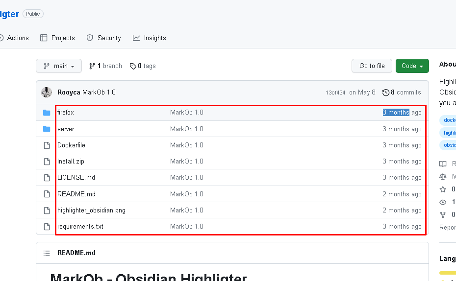

    Das interessanteste, was mir noch aufgefallen ist, bis last good wird das Datum absolut angezeigt, "April, 3,2023", bei first bad als relativ "3 months ago". Ob das nun von Firefox kommt, sich mit einem Schalter zurückschalten lässt, oder ob ein Javascript von github dazu richtiger abgearbeitet wird, mir unbekannt. Ich kann mit dem pushlog nicht viel anfangen.
    Eben noch gefunden
    https://github.githubassets.com/assets/node_modules/@github/relative-time-element/dist/relative-time-element.js
    Ab Zeile 86.
    Einmal editiert, zuletzt von .DeJaVu (15. Juli 2023 um 15:13)
  • Dazwischen werden nicht genügend Daten mehr gefunden.
    Stimmt, das ergibt auf Grund des Alters Sinn. Die Nightly Builds bleiben zwar für immer bestehen, aber alle Builds dazwischen werden nach einem gewissen Zeitraum aus Platz-/ Kostengründen gelöscht. Ich weiß jetzt nicht, wie lange dieser Zeitraum ist, aber hier sprechen wir von über drei Jahren, das ist definitiv zu alt…
    Die Seite verwendet an dieser Stelle ein Custom Element und JavaScript-APIs wie Intl.DateTimeFormat und Intl.RelativeTimeFormat, deren Unterstützung nicht von Anfang an komplett war, sondern im Laufe der Zeit erweitert worden ist. Also Teile der Webplattform, die „relativ modern“ sind. Das dürfte also weniger mit einem Schalter in Firefox oder damit zu tun haben, ob GitHub etwas „richtiger“ abarbeitet, als viel mehr damit, dass ab einem gewissen Punkt Firefox einfach zu alt ist und mindestens einen genutzten Webstandard in der Version noch nicht unterstützt.
