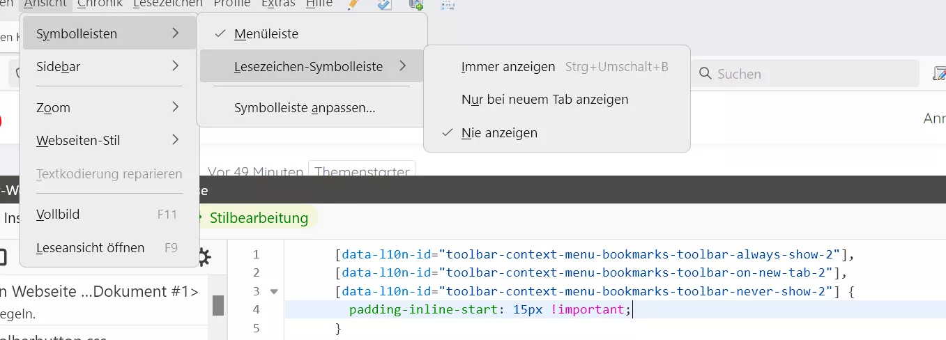

  • Hi 2002Andreas
    Verschiebt bei mir komplett die Einträge, ink. Symbole.
    Und auch
    erbrachte nicht das erwünschte Resultat.
    Erst das Anhängen von > label[value "..."] führte zu dem richtigen Ergebnis.
    Es wird nur der Text verschoben.
    Warum das so, warum eventuell nur bei mir so ist, ¯\_(ツ)_/¯ ?
    Mit <3lichem Gruß
    Mira
    3 Mal editiert, zuletzt von Mira_Belle (23. Juli 2025 um 22:26)

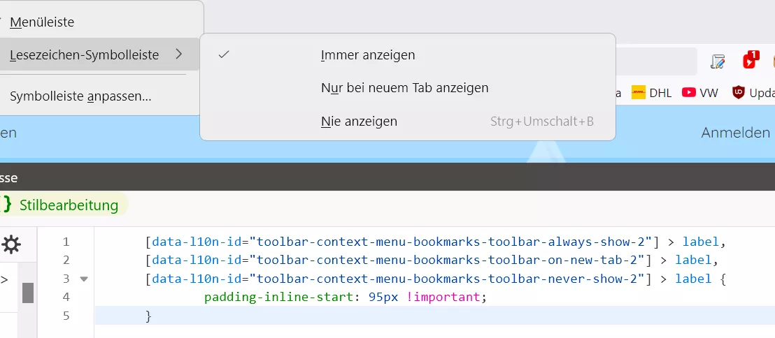

  • bei mir den ganzen Eintrag samt Symbol verschoben hat!
    Ich habe nicht deinen ganzen Code getestet, aber wenn es so besser passt, dann lass es so.
    Kurzform:
    			[data-l10n-id="toolbar-context-menu-bookmarks-toolbar-always-show-2"] > label,
    			[data-l10n-id="toolbar-context-menu-bookmarks-toolbar-on-new-tab-2"] > label,
    			[data-l10n-id="toolbar-context-menu-bookmarks-toolbar-never-show-2"] > label {
    							padding-inline-start: 95px !important;
    Einmal editiert, zuletzt von 2002Andreas (23. Juli 2025 um 22:23) aus folgendem Grund: Ein Beitrag von 2002Andreas mit diesem Beitrag zusammengefügt.
  • Ah!
    Das teste ich jetzt mal aus.
    Nein, Schade. Danke.
    Hängt aber sehr warscheinlich mit dem anderen CSS zusammen.
    Sollte mir angewöhnen auf meine eigenen Ratschläge zu hören!
    Immer den Ganzen Code, wobei :/ ...
    Habe ich nicht hier ds komplette Skript ...
    Ach was solls, es funktioniert ja.
    Mit <3lichem Gruß
    Mira
    2 Mal editiert, zuletzt von Mira_Belle (23. Juli 2025 um 22:43)

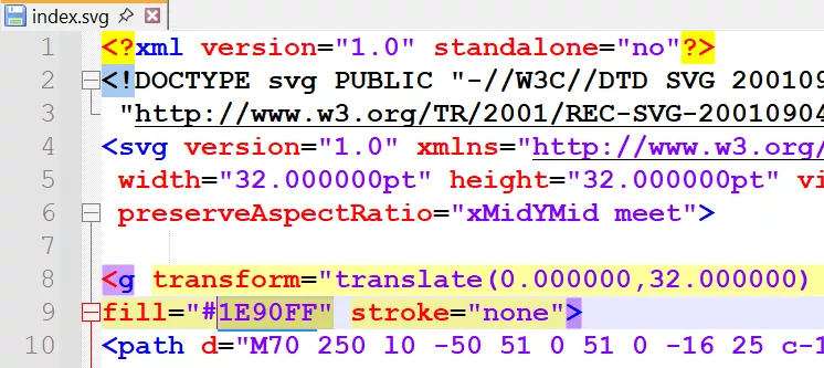

  • finde aber die SVG Datei nicht.
    index.zip
    Teste bitte. Ich habe es gleich in deiner gewünschten Farbe erstellt.
    In den Zeilen 575, 275 und 159 musst du das dann austauschen gegen den base64 Code.
    Einmal editiert, zuletzt von 2002Andreas (24. Juli 2025 um 10:12) aus folgendem Grund: Ein Beitrag von 2002Andreas mit diesem Beitrag zusammengefügt.
  • Mira_Belle : Habe es damit gemacht: https://www.freeconvert.com/de/png-to-svg
    Es gibt viele solcher Seiten da ging es nicht mit der von mir velinkten Seite geht es, habe dann mit der Seite https://editsvg.online/editor.html?storagePrompt=false die Farbe geändert.
    2002Andreas : Danke für deine Mühe habe es aber dann doch selbst hinbekommen.
    Michael
    Einmal editiert, zuletzt von mkpcxxl (24. Juli 2025 um 10:53) aus folgendem Grund: Rechtschreibung

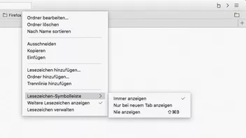

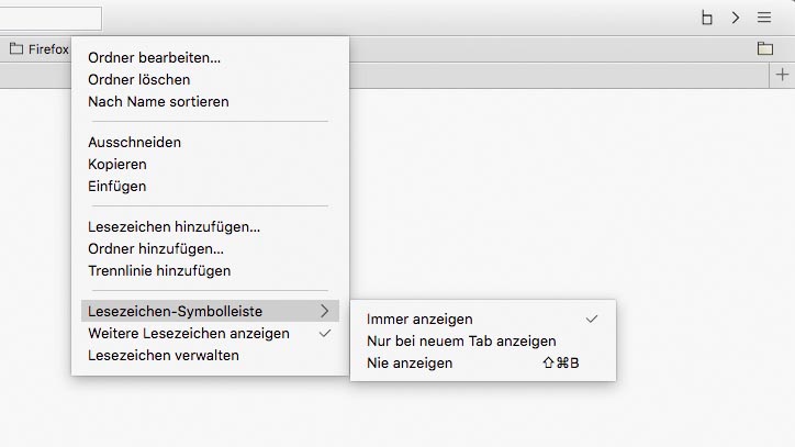

    Und am besten bitte Screenshots beifügen, die die Probleme zeigen bzw auch wie's aussehen soll, ich bin mir immer noch nicht sicher was das gewünschte Ergebnis ist. :/
    Übrigens, bei mir habe ich die Check Haken in den Kontextmenüs nach rechts verfrachtet mit order: , sieht für mich sauberer aus; den Code dafür für aktuelles Fx und Windows kann ich dir aber leider nicht anbieten.
