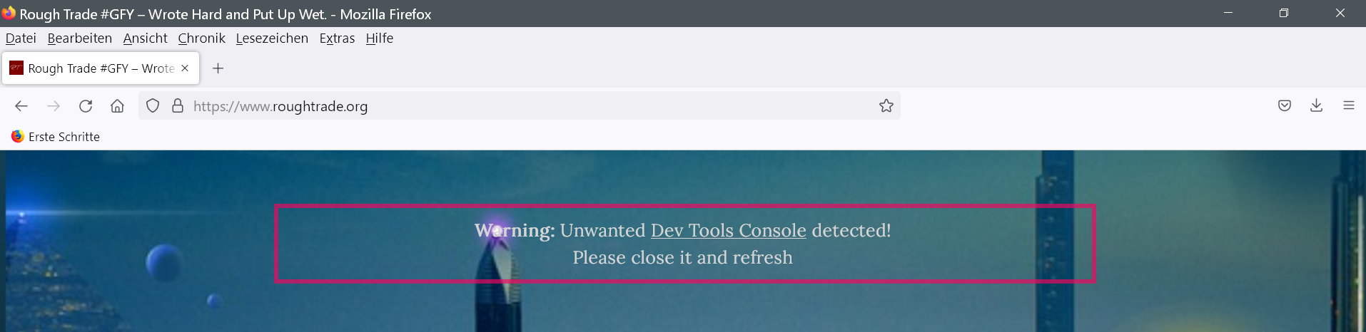

    Hi,
    seit dem Update auf 98.0.2 (Windows 10) kann ich bestimmte Websites zwar öffnen, bekomme aber immer die gleiche Fehlermeldung: "Unwanted Dev Tools Consle detected! please close and refresh!" Ein Screenshot davon ist angehängt.
    Die betroffenen (und mir bekannten) Seiten sind http://www.roughtrade.org und http://www.wildhareproject.com
    Ich habe bereits alle Cookies und den Cache geleert und Firefox neu gestartet. Auch andere Nutzer in einem gemeinsamen Discord haben sich mit diesem Fehler gemeldet, aber anscheinend "nur" den Browser gewechselt.
    Ich würde gerne weiterhin bei Firefox bleiben und erhoffe mir Hilfe wie ich diese Seiten wieder anzeigen kann.
    Vielen Dank schonmal im Voraus!

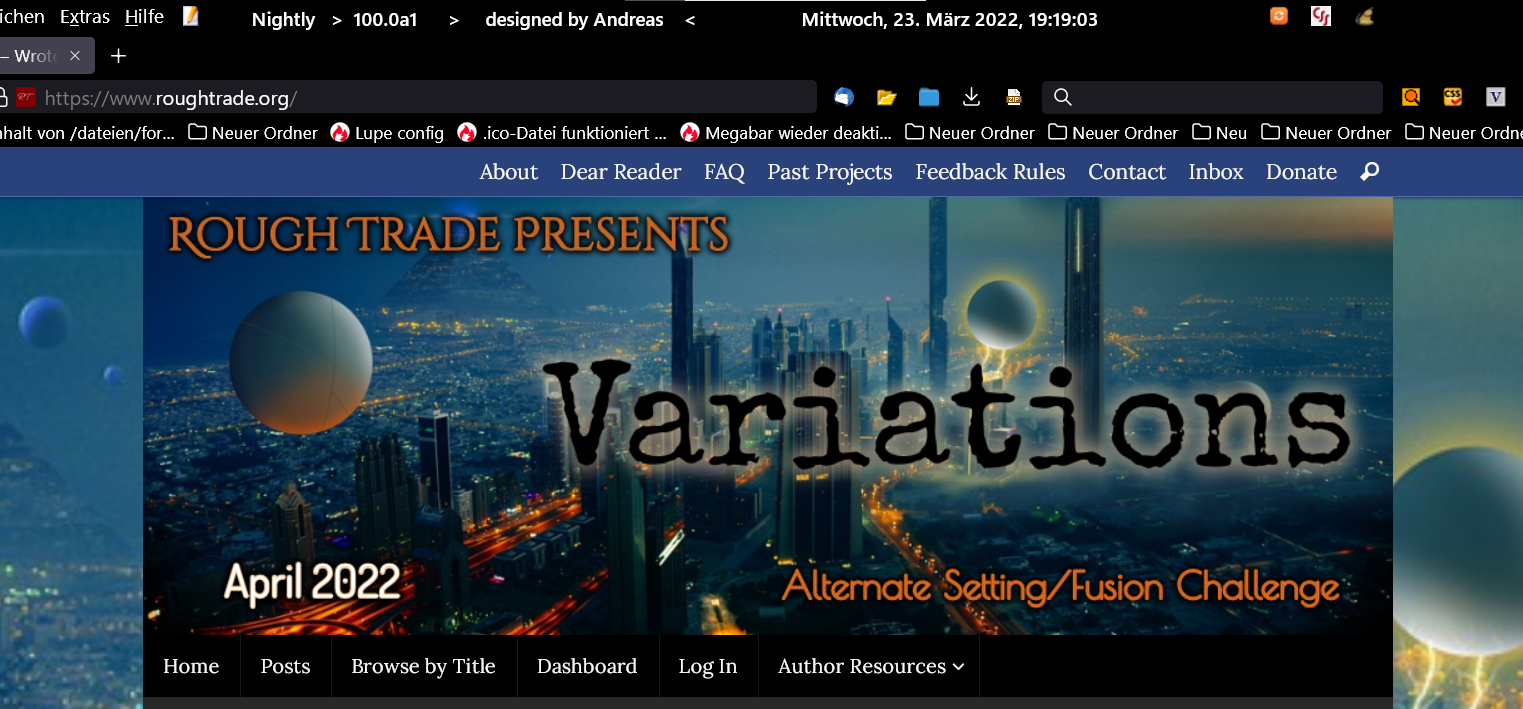

  • Hier mit Firefox 96.0 und 98.0 und mehreren verschiedenen Profilen die gleiche seltsame Fehlermeldung

  • Beide Links: "Unwanted COPY/PASTE extension detected."
    Da läuft ein Script direkt bei <html> mit, ohne Scripte komme ich weiter.

    prefs scheiden aus, prefs von hier im Testprofil, Anzeige erfolgt.

  • Da scheint ein Anti-Debugging-Skript zu laufen:
    Wenn man wirklich nebenbei eine Konsole laufen lässt, dann scheint er nicht mehr zu meckern :) :/
    Edit: Ich hab es nochmal getestet. Als Workaround kann man mit [F12] die DevTools auf der Fehlermeldungsseite einblenden und dann mit [CTRL]+[F5] einen Refresh durchführen, dann zeigt er bei mir die Startseite ohne Fehlermeldung an.

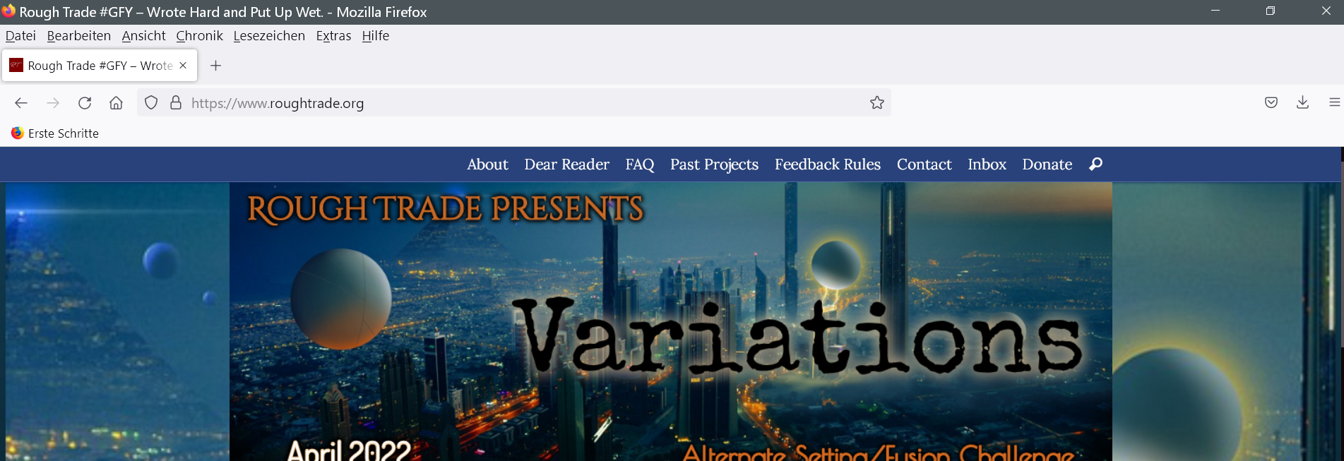

  • Hier jetzt korrekte Anzeige der fraglichen Seiten.
    Ja, hier auch. Ich denke, dass sich wahrscheinlich genügend Leute wegen dieser fehlerhaften 'Schutzfunktion" beschwert haben und sie ihre Seite angepasst haben. Außerdem geht jetzt auch (gewollt!) die Taste F12 nicht mehr...
