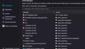

  • Ich meine, dass für alle Dateitypen die Abfrage kommt und der Download nicht automatisch gestartet wird. Das Downloadverzeichnis habe ich standardmäßg festgelegt, aber das Abfragefenster, in dem man mit "ok" bestätigen musste hätte ich schon wieder gern.
  • So wie bei dem oberen Bild möchte ich es wieder, quasi immer "nachfragen", auch für dort nicht aufgeführte Dateitypen. Mir ist es gestern Abend passiert, dass eine ausführbare Datei mit einem Virus einfach laden wurde, das "ok" hätte ich früher nie gegeben. Deshalb finde ich diesen Automatismus zwar bequem, aber nicht gerade sicher.

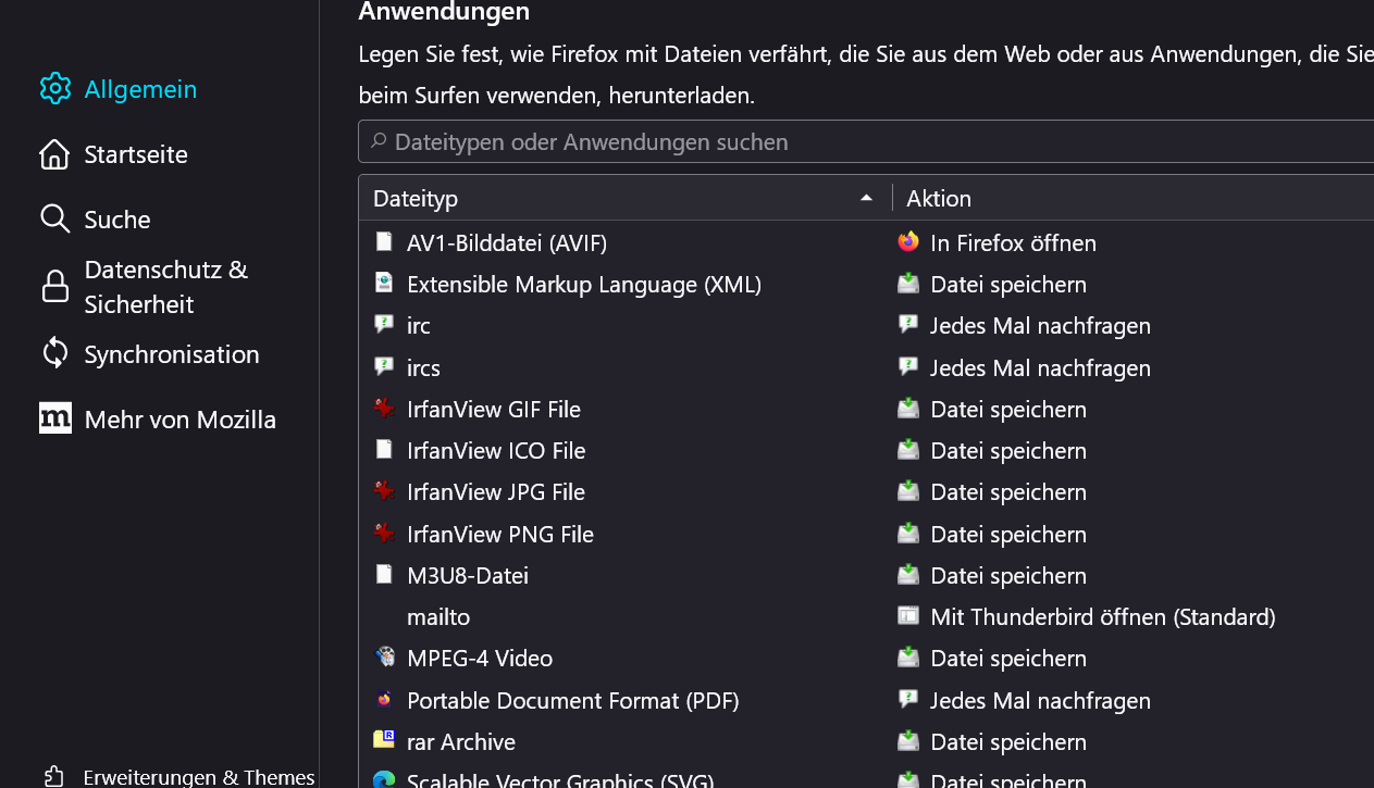

  • Okay, das werde ich wieder "abschalten", mir gefällt das einfach nicht, dass einfach gestartet wird ohne Abfrage, der eine Klick stört mich persönlich nicht. Ich speichere immer an der gleichen Stelle, aber ich möchte, außer bei pdf, gerne vor dem Download mein "ok" geben bei sämtlichen Dateitypen, die ich downloade bzw. die von bösartigen Seiten oft auch automatisch zum Download gestartet werden.
    Wie kann ich in die Liste neue Dateitypen hinzufügen, die dort noch nicht aufgeführt sind, um deren "Behandlung" dort zu definieren?

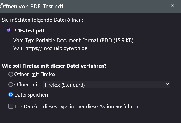

    Wenn der Dateityp in Firefox hinterlegt wurde, kann man das festlegen. Bei unbekannten Dateitypen fragt(e) Firefox nach, wie verfahren werden soll. Aber, das scheint nicht nur bei EXE so zu sein, sondern auch bei BIN und anderen.
    BIN hier
    Test Files
    Vorhin noch ungefragt, mit dem genannten Schalter wird auch hier gefragt. Also entweder nutzt du die Firefox-Einstellung, oder den Schalter im about:config, was anderes ist mir grad nicht bekannt.

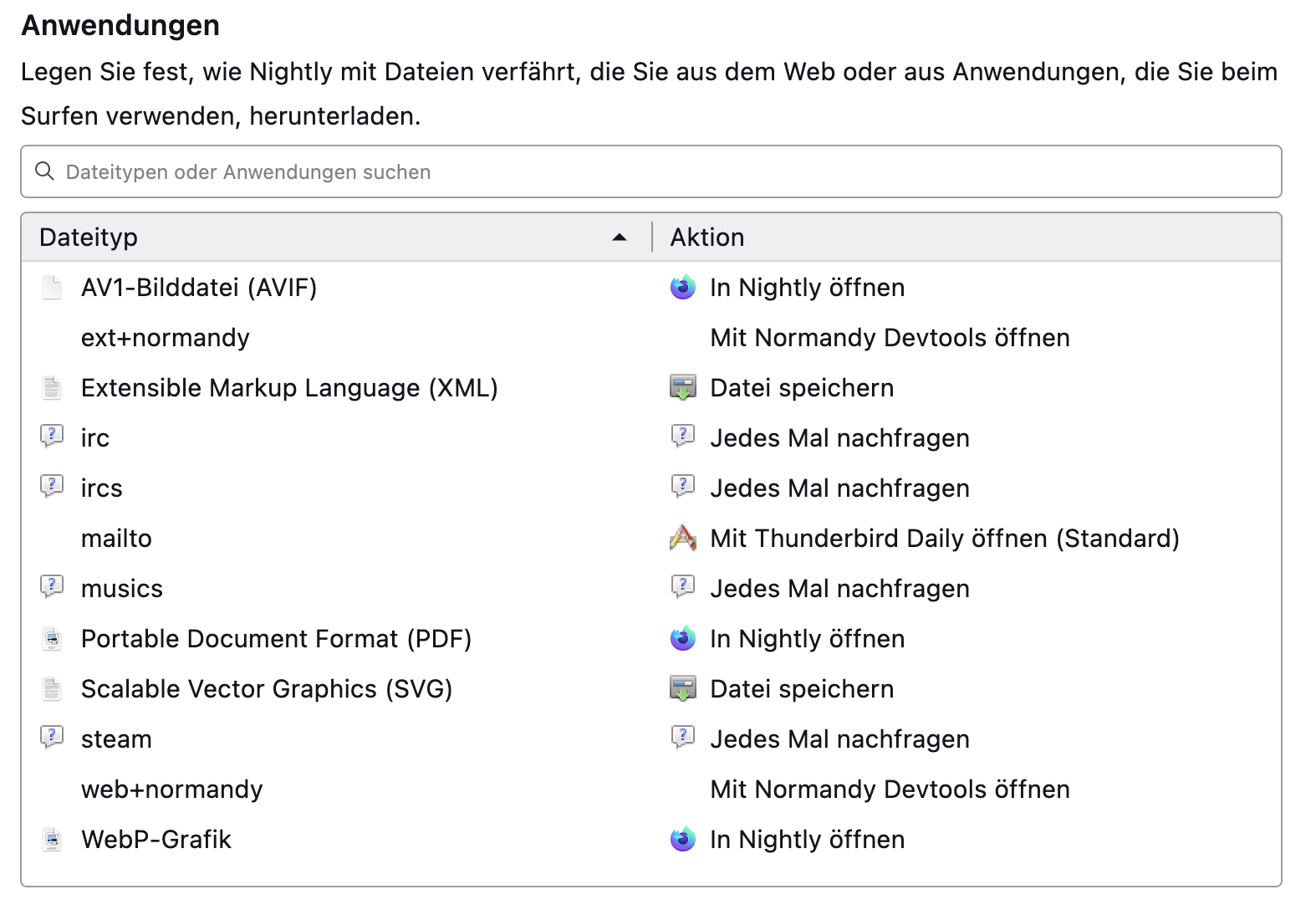

    Das sollte noch funktionieren. Lade eine exe-Datei herunterlade, klicke im Download-Panel mit der rechten Maustaste auf "Ähnliche Dateien immer öffnen". Anschließend steht der Dateityp in den Firefox-Einstellungen unter "Anwendungen" zur Verfügung, wo "Jedes Mal nachfragen" ausgewählt werden kann. Ich hab's mit einer DMG-Datei getestet (das ist das macOS-Pendant zur EXE-Datei) und da hat das so problemlos funktioniert.
    Das müsste ich selbst noch ausprobieren. Das sind aber Anleitungen, die man aber allgemein verteilen sollte und nicht speziell von einem Insider erfahren müsste. Ansonsten müsste man einen Exkurs in Sachen handlers.json erstellen, wie man wo was ergänzt. Ich habe mir gottlob diese und die Vorgängerdatei gesichert, weil erheblich mehr drin steht aus früheren Zeiten, als Firefox mir jetzt überhaupt anbietet mir einem neuen Profil. Warum Mozilla da eher stiefmütterlich dran arbeitet, unbekannt. Weil alle eingetragenen Dateitypen hier in Windows registriert sind und auch genutzt werden. Firefox müsste eigentlich wie früher in der Registry nachschauen und nicht einfach "nichts" machen für Dateitypen, die es gibt. Ich vermute, dass Firefox für Dateitypen, die nicht erfasst sind, besagten automatischen Download durchführt. Letztlich muss ich es wie in Chrome -> "Vor dem Download von Dateien nach dem Speicherort fragen" umstellen muss. Und Chrome kennt gar keine Dateitypen, von daher kann Mozilla sich dann auch bis auf PDF die Unterscheidung schlichtweg sparen (handlers.json auf 0 Bytes, und schreibgeschützt, peng aus fertig). Und bevor ich mich weiter in Ärger steigere, weil ich da kein Verständnis für habe, hör ich genau jetzt auf.
