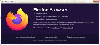

Letzte Sitzung wird nicht gespeichert
    92.0.1. (64)
    Win10
