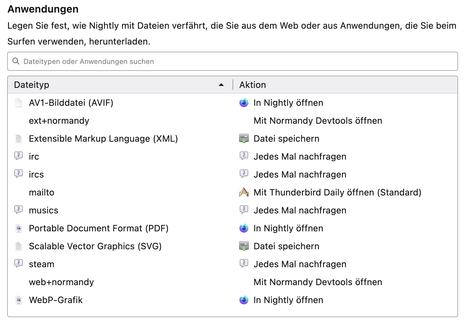

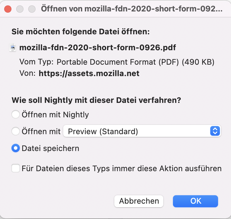

  • Ich meine, dass für alle Dateitypen die Abfrage kommt und der Download nicht automatisch gestartet wird. Das Downloadverzeichnis habe ich standardmäßg festgelegt, aber das Abfragefenster, in dem man mit "ok" bestätigen musste hätte ich schon wieder gern.
  • So wie bei dem oberen Bild möchte ich es wieder, quasi immer "nachfragen", auch für dort nicht aufgeführte Dateitypen. Mir ist es gestern Abend passiert, dass eine ausführbare Datei mit einem Virus einfach laden wurde, das "ok" hätte ich früher nie gegeben. Deshalb finde ich diesen Automatismus zwar bequem, aber nicht gerade sicher.

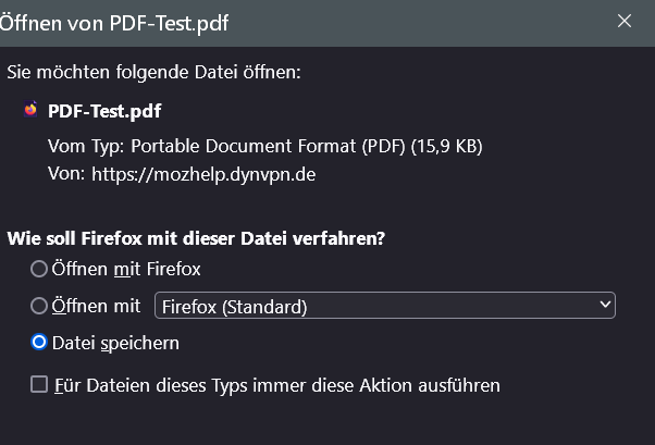

  • mir gefällt das einfach nicht, dass einfach gestartet wird ohne Abfrage
    Wenn der Dateityp in Firefox hinterlegt wurde, kann man das festlegen. Bei unbekannten Dateitypen fragt(e) Firefox nach, wie verfahren werden soll. Aber, das scheint nicht nur bei EXE so zu sein, sondern auch bei BIN und anderen.
    BIN hier
    Test Files
    Vorhin noch ungefragt, mit dem genannten Schalter wird auch hier gefragt. Also entweder nutzt du die Firefox-Einstellung, oder den Schalter im about:config, was anderes ist mir grad nicht bekannt.

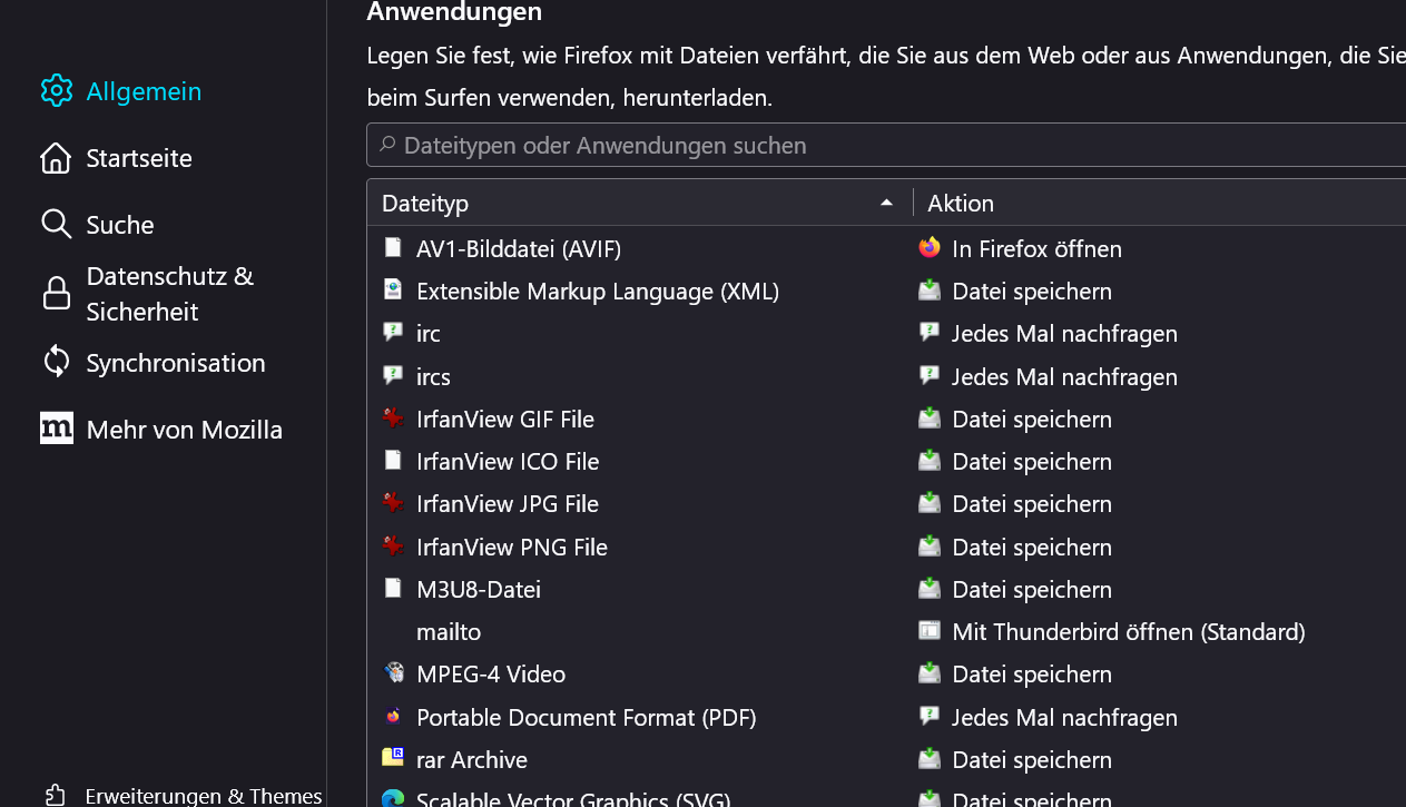

  • Ich hab da eben was von Sören gelesen:
    Diesen "Auto"-Download kann man übrigens für *.exe nicht mehr abstellen - Schade! ;/
    Das sollte noch funktionieren. Lade eine exe-Datei herunterlade, klicke im Download-Panel mit der rechten Maustaste auf "Ähnliche Dateien immer öffnen". Anschließend steht der Dateityp in den Firefox-Einstellungen unter "Anwendungen" zur Verfügung, wo "Jedes Mal nachfragen" ausgewählt werden kann. Ich hab's mit einer DMG-Datei getestet (das ist das macOS-Pendant zur EXE-Datei) und da hat das so problemlos funktioniert.
