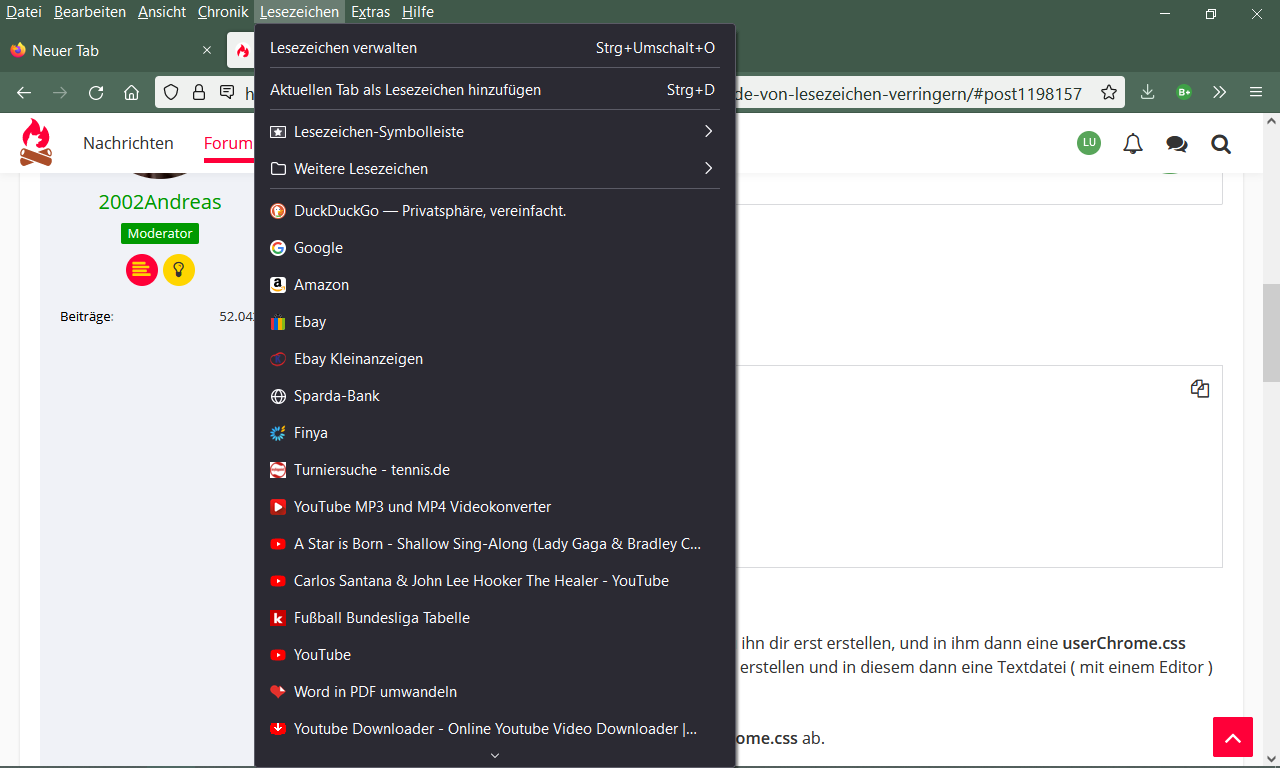

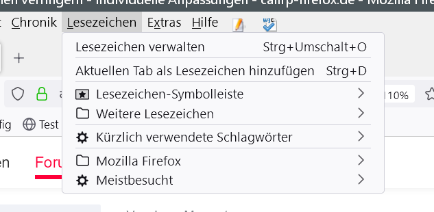

Erbitte unfallfreie Anleitung, wie man bei Firefox 97.0.1 die Zeilenabstände bei den Lesezeichen verringern kann.

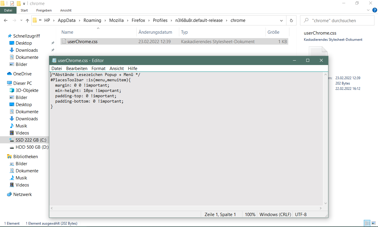

/*Abstände Lesezeichen Popup + Menü */
#PlacesToolbar :is(menu,menuitem){
margin: 0 0 !important;
min-height: 20px !important;
padding-top: 0 !important;
padding-bottom: 0 !important;

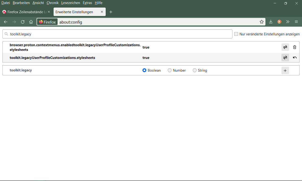

Zusätzlich muss in about:config der Eintrag:
auf true stehen.

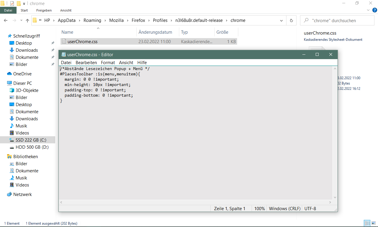

hast du Folgendes beachtet?
Da bei dir nämlich "Textdokument" steht, vermute ich, dass die Datei in Wahrheit userChrome.css.txt heißt und du nur userChrome.css siehst, weil die Dateiendungen ausgeblendet werden. Demnach wäre der Dateiname beziehungsweise die Dateiendung falsch.
Es war tatsächlich ...css.txt. Ich habe die Datei umbenannt und die Endung txt nun gelöscht.
Dann Firefox beendet und wieder geöffnet. Die Zeilenabstände haben sich aber nicht verringert.
Ich habe ja hinter "min-high" 10px geschrieben. Vorher stand da 20px. Das müsste doch der Abstand zwischen den Zeilen sein, der damit eigentlich halbiert sein müsste.
auf true stehen.
Und das hast du auch beachtet?
Ja, siehe Beitrag #3.
Wurde Firefox neu gestartet? Änderungen in der Datei userChrome.css werden erst nach einem Browser-Neustart wirksam.
welche Zahlen in dem css sheet wie geändert werden müssen?
Gar keine.
Der Code sollte so passen wie auf meinem Screenshot weiter oben ja auch zu sehen ist.

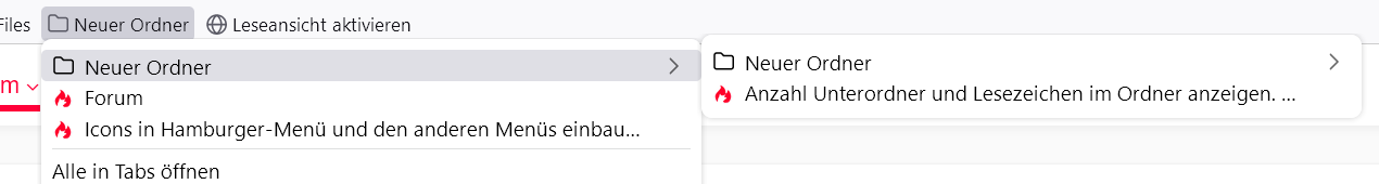

Du meinst aber schon die Lesezeichen aus der Lesezeichensymbolleiste, und nicht der Sidebar links ![]()
Teste bitte:
Du meinst aber schon die Lesezeichen aus der Lesezeichensymbolleiste, und nicht der Sidebar rechts
Beitrag #3 zeigt das Lesezeichen-Menü.

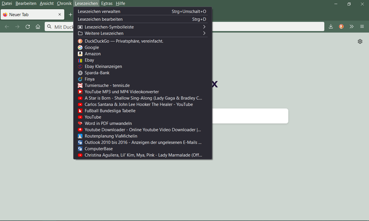

Hallo Andreas, es hat nun geklappt.
Der Text, den ich in die css Datei einkopiert hatte, war anders als der Text, den du jetzt mir in Beitrag Nr. 9 gesendet hast. Der Text von Beitrag Nr. 9 passt.
Siehe, die Abstände sind nun enger.
war anders als
Der erste Code war für die Lesezeichenpopups aus der Lesezeichensymbolleiste.
Der andere für das Lesezeichenmenü.
