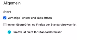

    Hallo! Wenn ich Tabs anhefte und Firefox schließe und wieder öffne, sind sie nicht mehr da. Die Chronik wird nicht gelöscht, wenn Firefox geschlossen wird. Woran kann es noch liegen? Danke!

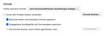

  • Lass einfach die Chronik in Ruhe, würde ich sagen. Alles, was Sitzungswiederherstellung, angepinnte Tabs und ähnliches betrifft, ist von einer Chronik abhängig. Was Firefox vergessen soll, wird sich unmittelbar darauf aus.
  • Danke! Jetzt klappts! :)
    Als, ich habe die beiden oberen Haken bei "Chronik löschen" entfernt. Ich weiß zwar nicht, wann diese Fuktion greift, denn manuell lösche ich die Chronik eigentlich nicht, aber egal.
    Den Haken unter Chronik und Website-Daten hatte ich eh nicht drin.
    Jetzt bleibt der angeheftete Tab jedenfalls bestehen.
  • Ich weiß zwar nicht, wann diese Fuktion greif
    Ist doch im Bild zu sehen ;) "Die letzte Stunde" "Besuchte Seiten..." Und das jedes Mal beim Beenden.

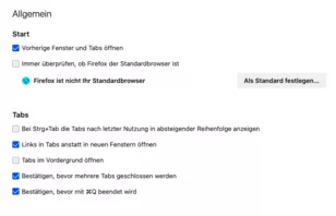

  • Hallo!
    Ich habe mich wohl zu früh gefreut. Gestern beim Schließen und Öffnen von Firefox war der angeheftete Tab wieder/noch da. Heute beim "Neustart" des Rechners (hatte ihn gestern ganz normal runter gefahren) war der angeheftete Tab nicht da...
    Danke!
  • Ist doch im Bild zu sehen ;) "Die letzte Stunde" "Besuchte Seiten..." Und das jedes Mal beim Beenden.
    Im Bild ist das zu sehen, was standardmäßig bei jedem zu sehen ist. Die Funktion dieses Dialogs wird erst ausgeführt, wenn die 'OK'-Taste betätigt wird. Beim Beenden werden ja, laut seiner Einstellungen, keine Daten gelöscht. Dieses Dialogfeld hat keine Aussagekraft für das Problem des TE.
