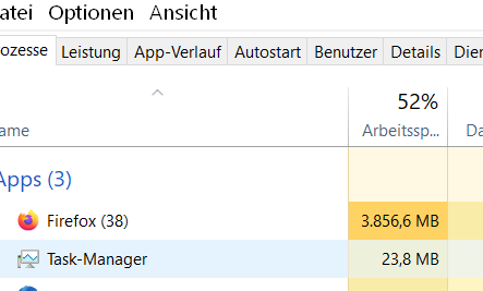

    jetzt sicher 30 Prozesse
    Ich habe eben mal 17 Tabs geöffnet, sieht dann hier so aus:
    Bei Neustart sind es vielleicht 8-10
    Das ist Standard.
    Wenn du 10 Mal so viele Tabs öffnen und laden würdest, kämst du dann auf 6-8 GB Speicherbedarf und ungefähr 30 Prozesse, je nachdem um welche Seiten es sich handelt?
