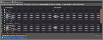

Es gibt da die Auswahlkästchen und ich hätte diese gerne beim Hovern Orange.
Ich bin einfach zu blond dafür, jedenfalls finde ich einfach nicht den richtigen Eintrag.
Und als Zweites gibt es da die Suchmaschinen-Schlüsselwörter, bzw. die Häkchen.
Diese hätte ich gerne auch in Orange.
Und was mir auch gerade aufgefallen ist, die gepunkteten Linien,
wenn man ein Häkchen setzt.
Beim Markieren eines Eintrags und beim Setzen eines Häkchens. Die sollen weg.
Danke, wäre echt sehr nett, wenn mir da jemand auf die Sprünge helfen könnte.

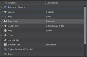

So weit, so gut.
Wären dann nur noch die unschönen gepunktete Linien!
Wenn einfach nur makiert!
Wenn man das Feld verlassen hatte und gleich darauf ein Häkchen setzt,
in diesem Fall bei Amazon.
Hätte gerne beide gepunktete Linien weg, oder eben andere Farben.
Das weiß ich halt noch nicht. Finde aber leider nicht das Element (die Bezeichnung) dazu.
Bitte um Hilfe.

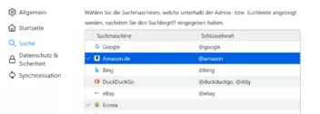

Teste mal damit ↓.
aber leider hilft er nix.
Welches Theme nutzt du denn?
Standard ist hier nämlich kein Rahmen vorhanden ![]()
Danke Ralf, aber leider hilft er nix.
Teste mal damit ↓.
Klicke mal auf einen Eintrag drauf. Da erscheint bei mir ebenfalls ein gepunkteter Rahmen. Ich verwende das Systemtheme.
Sieht hier dann so aus:

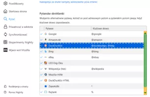

Ich sehe aber auf deinem Screenshot ebenfalls einen Rahmen. Du bist doch Experte, experimentiere mal mit --default-focusring und --default-focusring-width. Ersteres ist bei mir dotted und letzteres hat den Wert 2px.
Ist in diesem Fall kein Focusring, sondern eine Outline, mein 2ter Versuch führte hier endgültig zum Ziel.

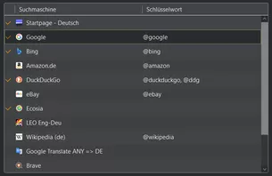

Mit
ist auch nichts mehr zu sehen.
Ja, ja, hatte die falsche Grafik eingefügt und gelöscht. Da bist du dazwischen geraten.

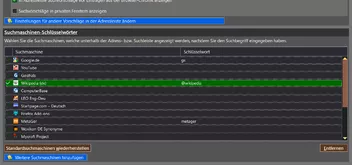

Hm, hier funktioniert das nicht, ich muss damit ↓ arbeiten.
Da ist aber alles umrahmt.
Jain, es war ja keine Zeile ausgewählt, sieht mit meiner originalen Anpassung, also 1px statt 5px so ↓ aus.
