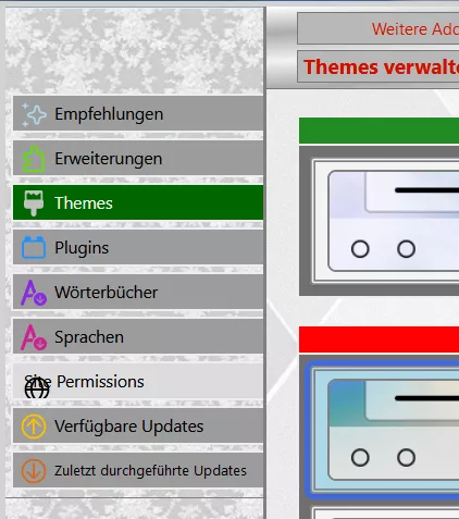

Eine Änderung ist schon da im Nightly .
Ich steh mal wieder aufm Schlauch - welche Änderung meinst du?
Neu ist Site Permissions.
Hier zumindest noch nicht vorhanden
Schau mal dort, ist auch da vorhanden.

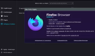

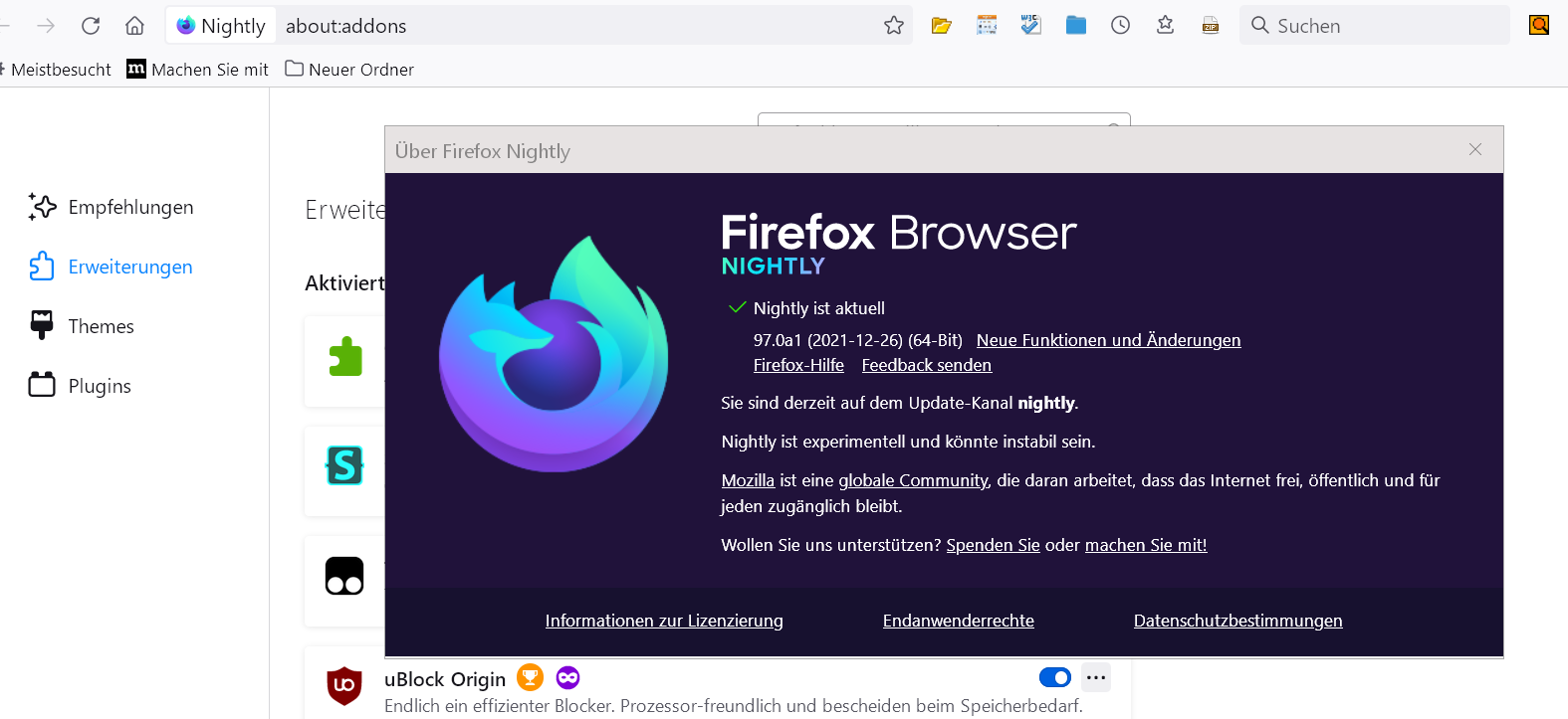

Hier in 2 Profilen vom Nightly nicht.
Ist bei mir im Nightly nicht sichtbar...
Gerade Update in anderem Nightly gemacht, auch dort vorhanden. Code ist noch nicht angepasst.

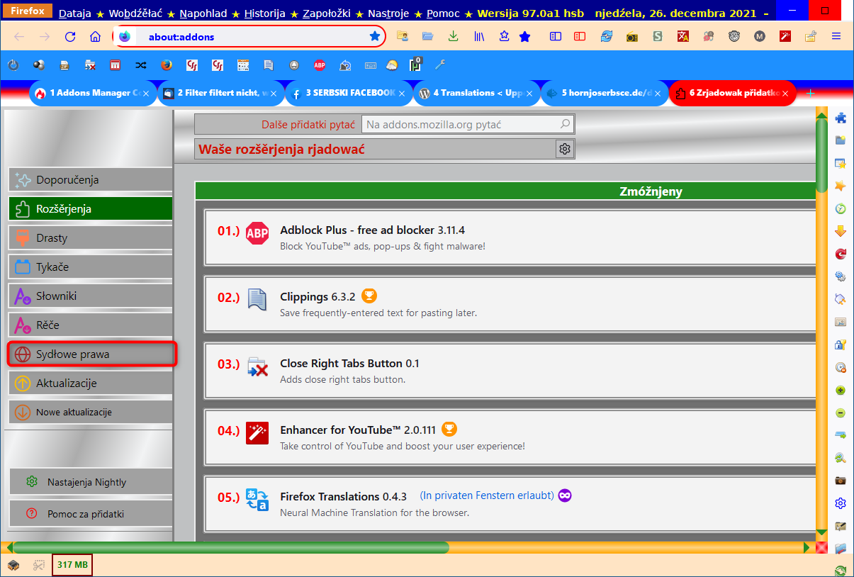

Dann ist sie vielleicht schon durch. Ich habe den Eintrag auch, aber ich habe auch vor ein paar Tagen das XPI heruntergeladen. Hier auf Sorbisch und Fuchsfannisch:

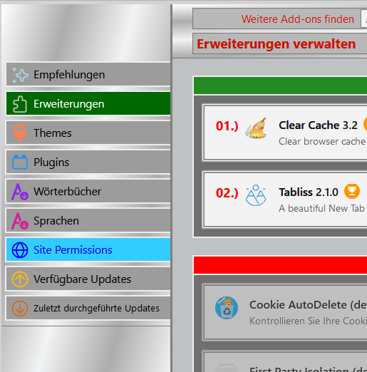

Also, bei mir wird er auch nicht angezeigt, aber wenn ich die Seite mit den
Entwicklerwerkzeugen untersuche ist er dort zu sehen aber als hidden = Ausgeblendet.
Vielleicht kann man den über einen Eintrag in about:config aktivieren.
Die Erweiterung ist hier nicht installiert.
Es dürfte dieser Eintrag sein: extensions.ui.sitepermission.hidden = true
Mit klick kann man ihn auf false setzen aber wird sofort wieder auf true gesetzt.
