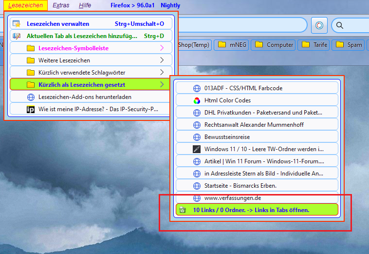

Anzahl Unterordner und Lesezeichen im Ordner anzeigen.

    Eine allgemeine Frage dazu. Lässt sich die letzte Zeile aus dem Popup der Lesezeichen-Ordner an die obere Position verlegen?
    Wenn die Ordner eine höhere Anzahl an Lesezeichen/Ordner enthalten, dann muss man immer nach unten scrollen, um die Zeile zu sehen.

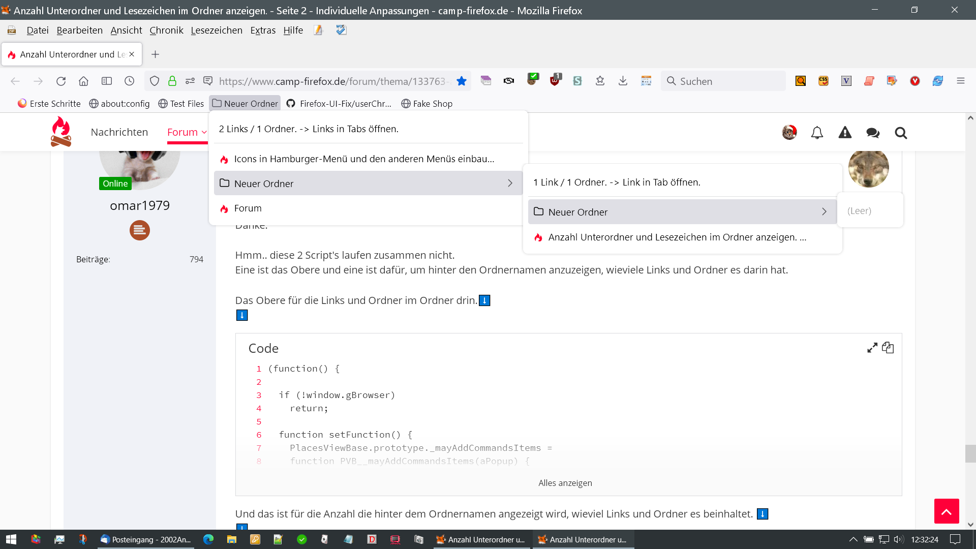

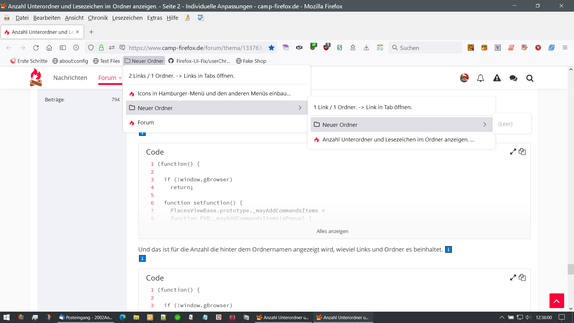

    Hmm.. diese 2 Script's laufen zusammen nicht.
    Eine ist das Obere und eine ist dafür, um hinter den Ordnernamen anzuzeigen, wieviele Links und Ordner es darin hat.
    Das Obere für die Links und Ordner im Ordner drin.⬇️
    Und das ist für die Anzahl die hinter dem Ordnernamen angezeigt wird, wieviel Links und Ordner es beinhaltet. ⬇️
