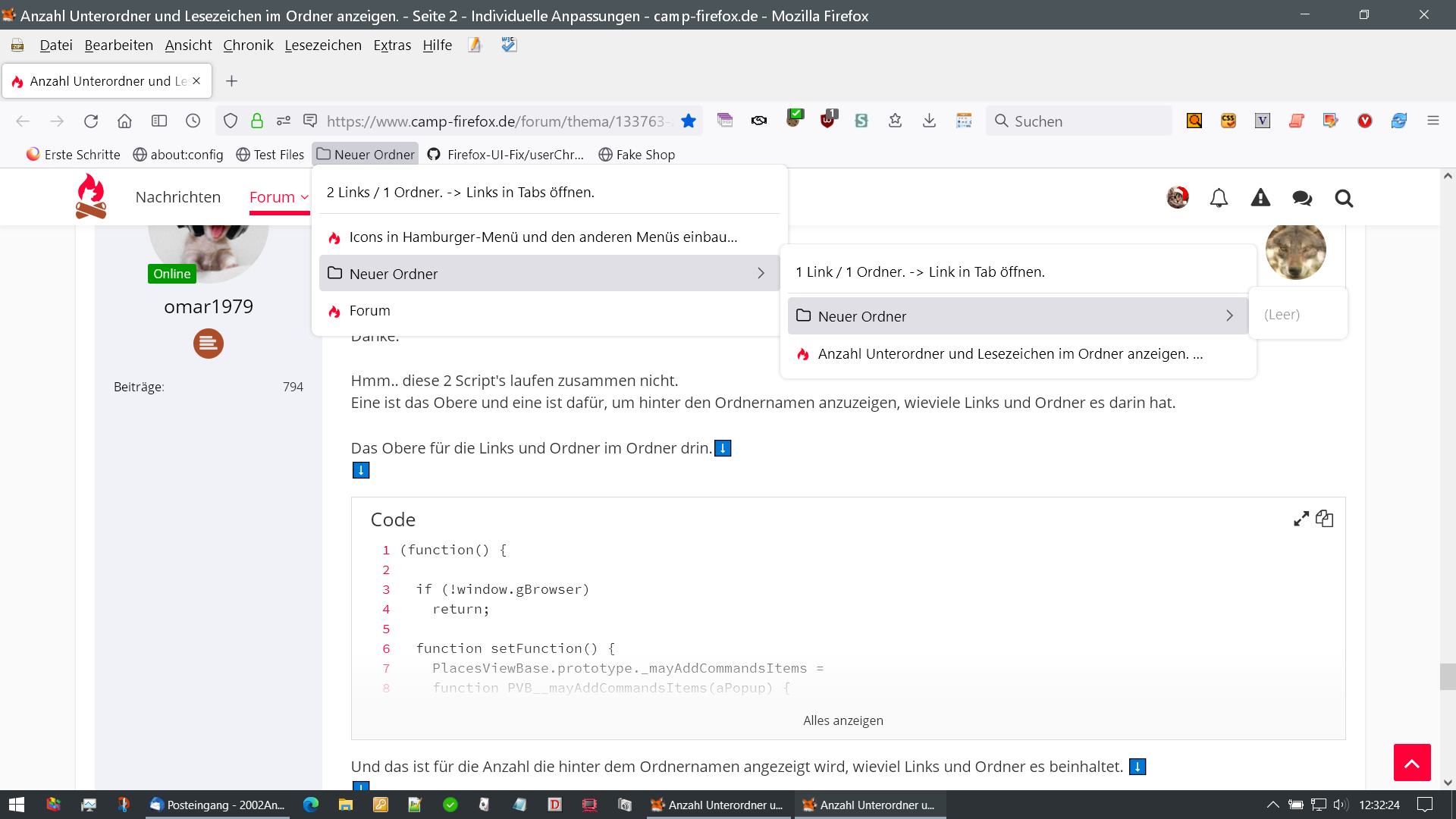

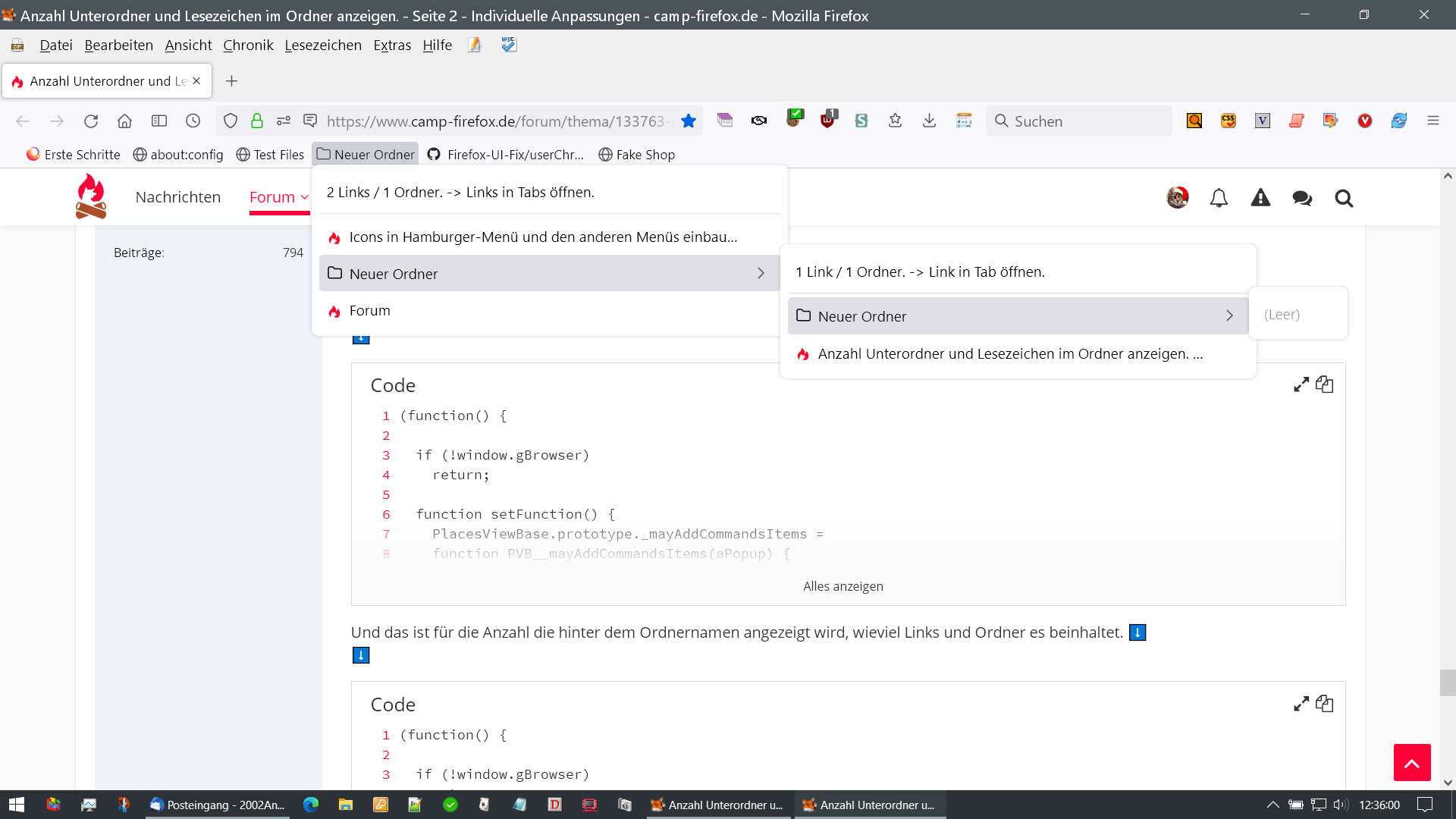

oder ist das wieder eine Andere?
Das ist ein verändertes Skript. Diese Version zeigt jetzt die Anzahl der Links und Ordner auch im Ordner Weitere Lesezeichen an, falls du den verwendest. Der wird in der Lesezeichenleiste nur angezeigt, wenn in ihm auch etwas enthalten ist.
Außerdem gab es mit der Version aus Beitrag #23 noch das Problem, dass sich die Anzahl nicht sofort aktualisierte, wenn man einen neuen Eintrag oder einen neuen Ordner anlegte. Das Problem ist in der Version aus Beitrag #35 behoben.
Du musst aber noch in die Version aus Beitrag #35 noch etwas hineinkopieren - nämlich die Zeilen 63 bis 72 aus der Version in Beitrag #23 in die Zeilen 66 bis 73 von Beitrag #35. Du musst dabei die Kommentarzeichen überschreiben.

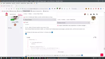

Hier doch noch das vollständige Skript:
Danke.
Hmm.. diese 2 Script's laufen zusammen nicht.
Eine ist das Obere und eine ist dafür, um hinter den Ordnernamen anzuzeigen, wieviele Links und Ordner es darin hat.
Das Obere für die Links und Ordner im Ordner drin.⬇️

Und das ist für die Anzahl die hinter dem Ordnernamen angezeigt wird, wieviel Links und Ordner es beinhaltet. ⬇️
Ich bin mir nicht sicher, ob ich dich richtig verstanden habe ![]()
Falls nicht, dann sorry.
Jedes Script einzeln ergibt hier:
Was erwartest du also, wenn du beide Scripte nutzt?
